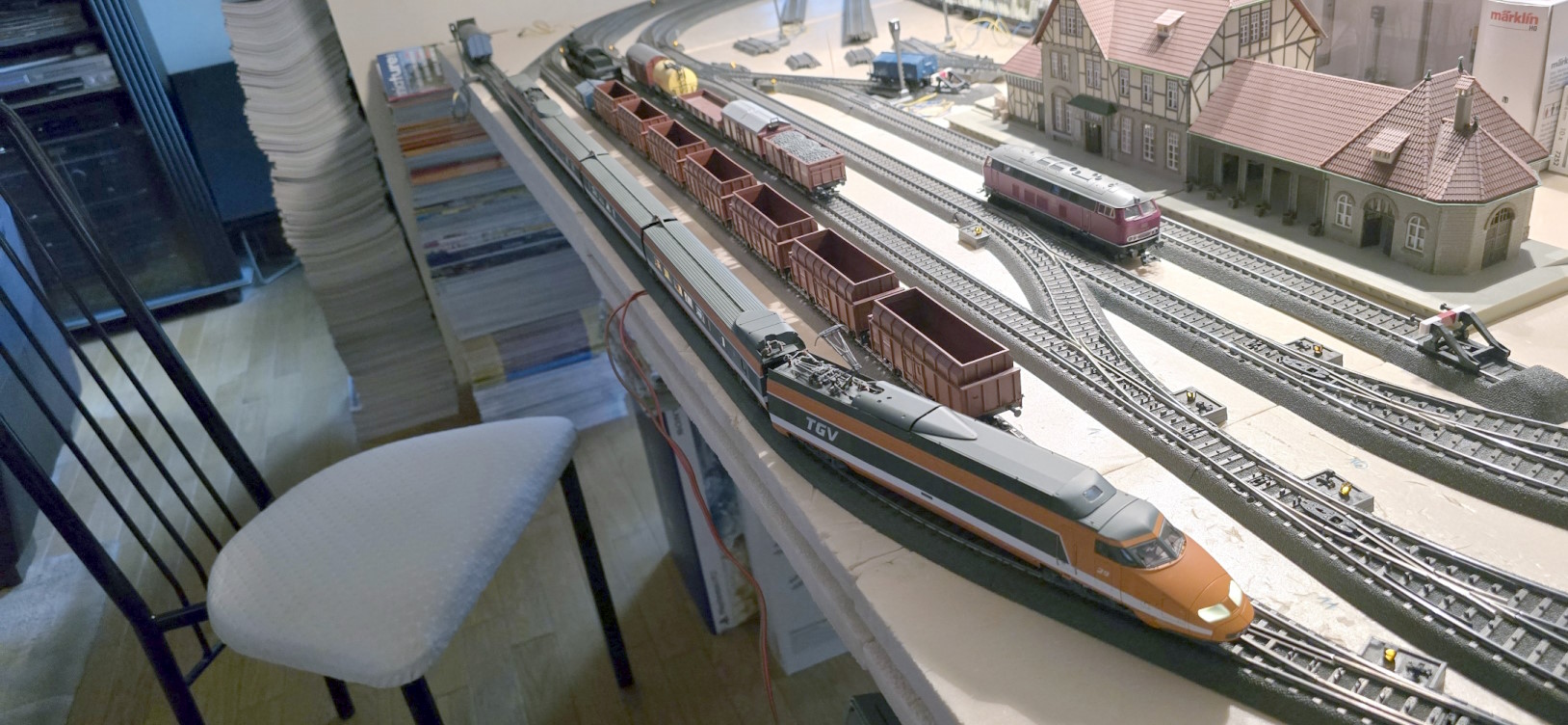

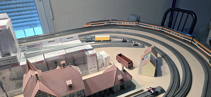

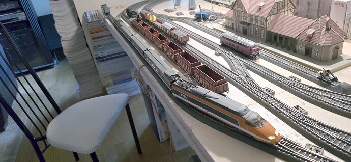

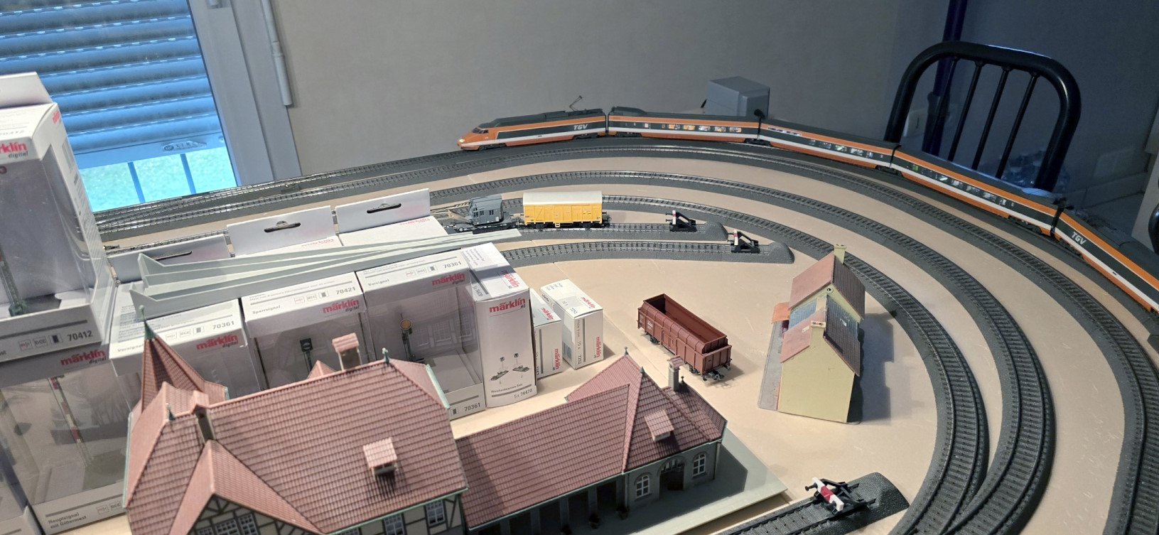

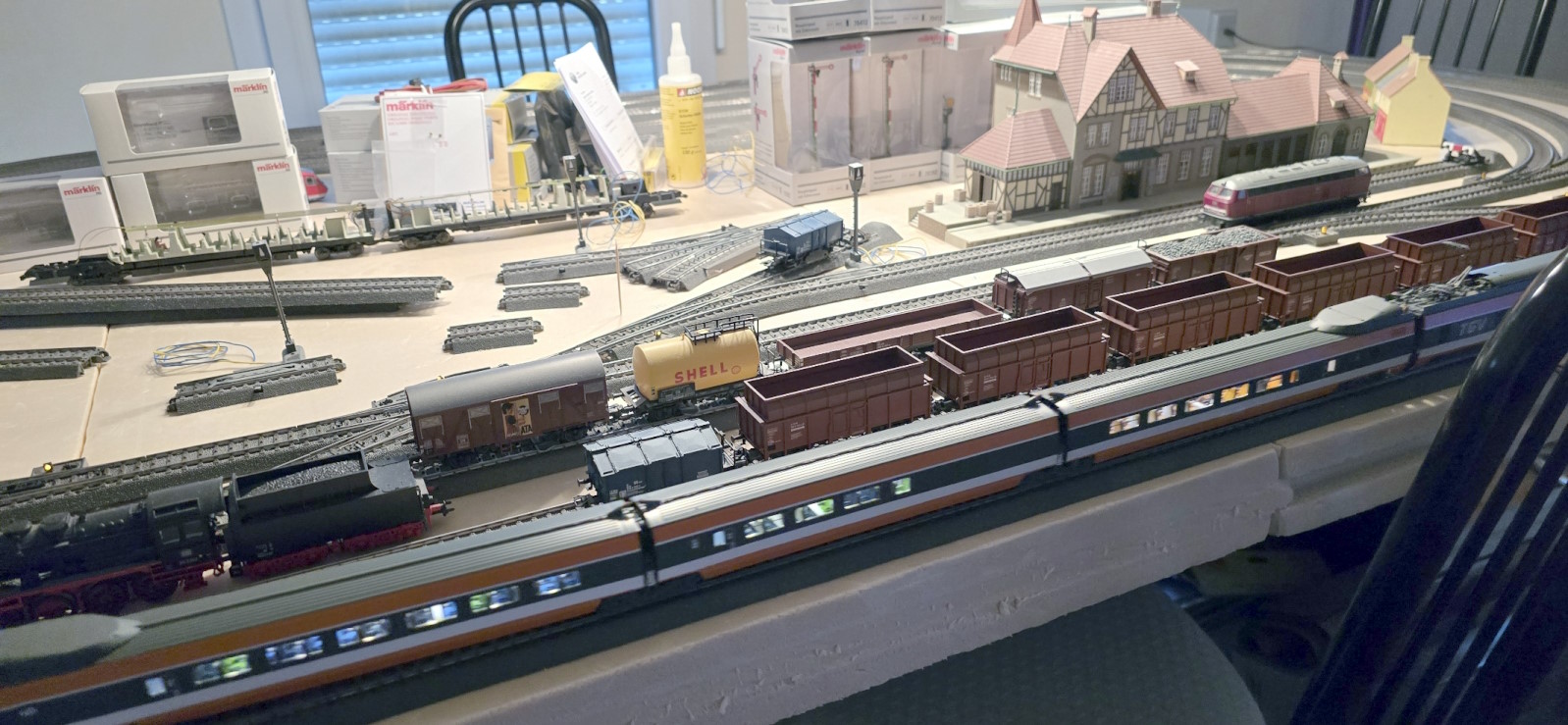

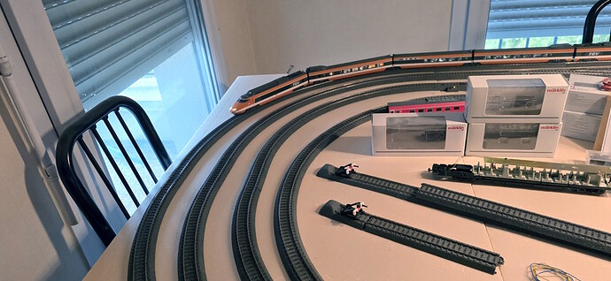

J’ai pris du temps cette après-midi sur ce TGV REE SAC car je ne voulais pas m’avouer vaincu par la complexité de mettre en fonctionnement cette rame.
Première chose, je souhaitais rester en MFX, et bien non, la rame sera finalement pilotée en DCC.
Ne possédant pas le nécessaire pour programmer le CV 47 sur l’une des deux motrices, j’ai donc laissé pour l’instant l’adresse par défaut à 3 et suis repassé en DCC. Me reste à passer le CV 47 à la valeur 1 pour désactiver la gestion du MFX sur les deux décodeurs montés. Cela me permettra de réactiver le protocole MFX sur ma CS3+ pour pouvoir piloter mes autres machines MFX.
Le système d’attelage est bien étudié par contre ne pas forcer, il y a un petit tour de main à prendre et c’est bon.
Mon dernier souci, les pantos, j’en ai un qui se refuse à se positionner en position basse, ça monte et ça descend pour finir par rester monté.
Sinon, pour le reste cela me semble OK. La rame roule parfaitement et sans broncher.
Je vais donc devoir imager les fonctions sur ma CS3+ et sauvegarder le tout sur une carte d’enregistrement Marklin pour ne pas avoir à tout refaire à chaque fois.

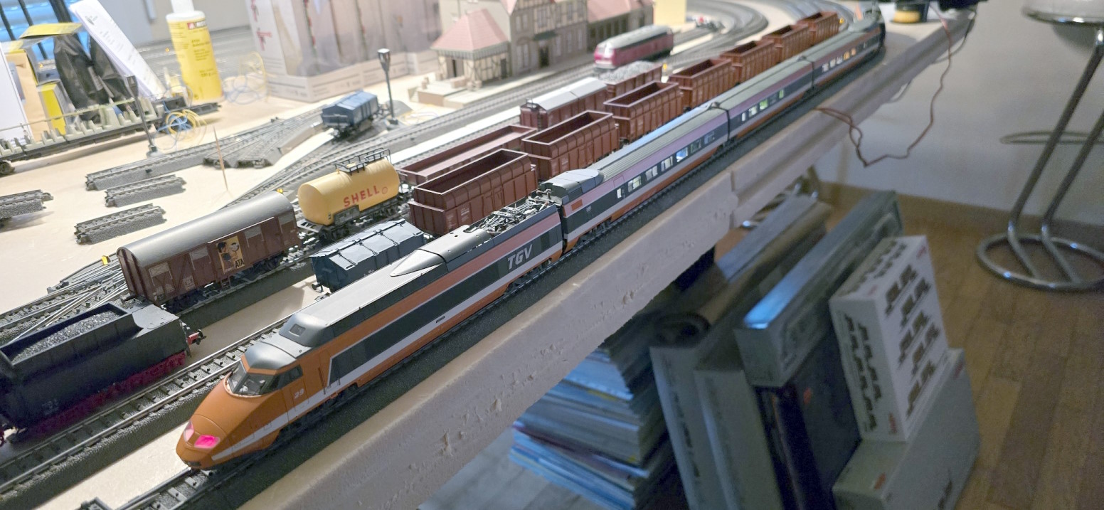

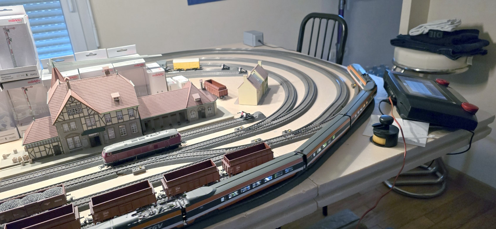

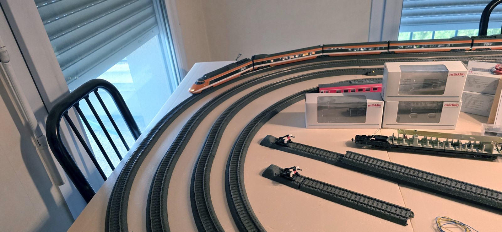

Ici quelques photos :
Dernier point, vous faire une petite vidéo de la bestiole en mouvement.
