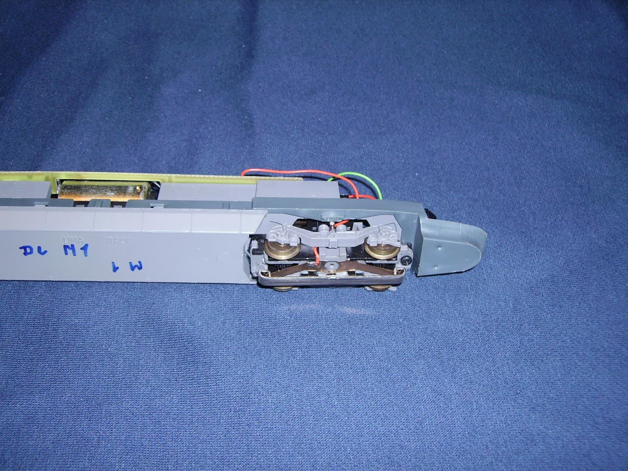

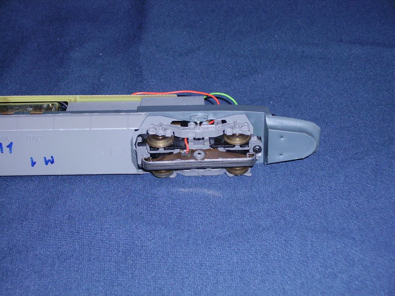

Pour le frotteur, il doit être possible d’insérer sur le fond du carter du bogie, un frotteur référence 7164 (5cm de long). Il ne faut garder de ce dernier que le frotteur et son “amortisseur” en cuivre en forme de trapèze. En dépliant les quatre pattes le fixant sur le support plastique, on ôte ce dernier et on introduit les quatre pattes dans les fentes dans le fond de carter de bogie après avoir soudé sur l’une d’elles un fil rouge pour la prise de courant (ou sur la partie en cuivre comme sur les photos suivantes). Les pattes sont repliées à l’interieur du fond de carter.
Fixation d’un frotteur équivalent 7164 sur le fond de bogie d’une motrice Thalys Lima…
…la forme de la pièce est similaire à celle de Jouef.
Il faut ensuite dessouder les fils des prises de courant sur les roues droites dans le sens de marche au niveau de la platine électrique sur le chassis, et les souder avec les prises de courant coté gauche. Le fil du frotteur sera soudé sur la platine à la place des prises de courant des roues de droite.
