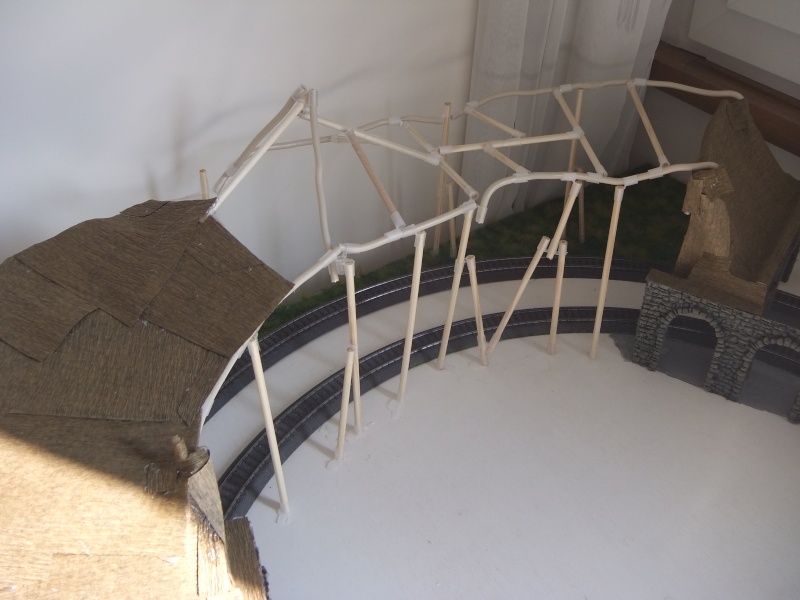

Afin de construire mon tunnel pour la courbe gauche de mon réseau, j’ai opté pour le sysème Terra-form de Noch qui a l’avantage d’être simple d’utilisation et ne fait pas de saleté pour mon réseau de chambre.Ci-dessous l’ossature du tunnel:
L’ossature est couverte par du papier crêpe.

ça a l’air ludique comme truc.
Vivement la suite
PS: super ton herbe :cheers:

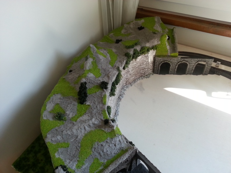

Voila mon Tunnel complétement terminé dans la courbe de mon réseau.Ci-dessous les photos:
Salutations
Robert :smiley:
Super résultat ! Je vais y penser pour mon réseau en cours :cheers:

C’est un très bon système et qui ne nécessite pas de bricolage intempestif; surtout pour un réseau de chambre à coucher comme le mien ou je ne peux pas faire de la poussière. Ci-dessous je poste des photos de mon coin gauche avec le tunnel et le lac fini:
Salutations :smiley:
Robert

Cher Serge,
Pour réaliser les rochers sur la montagne, j’ai utilisé le Plâtre de Rocher Granit de NOCH (ref 60880).Pour la verdure, j’ai utilisé l’Herbe Vert Moyen-Prairie au Printemps de NOCH (ref 50210).Enfin, j’ai utilisé les Flocons de Terrain Premium moyens-vert foncé de FALLER (ref 171507) pour réaliser de petits buissons sur la roche.
