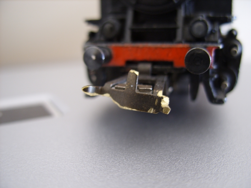

Je connais déjà ce système pour avoir une BR 81 très ancienne équipée d’un Telex , je l’ai digitalisé avec un LokPilot ESU Ca marche super bien après modification des attelage pour pouvoir accrocher les wagons équipés des attelages 7203
Ce que je cherche c’est de pouvoir mettre des nouveaux systèmes comme Krois ou Roco ou encore Marklin directement dans les boitiers Nem
Je commence à avoir des pistes , Merci João et Louis :cheers: :cheers:
Les attelages de la V60 (3065, dernière version et variantes venues après) sur une BR81 :

Gilles, j’ai vu ta modification sur la BR81 : Quel sauvage ! :lol!:
J’avais acheté les attelages de la V60, qui sont plus étroits au bout et fonctionnent parfaitement avec les Kurzkupplungen ! (2€ pièce, ref 298470)

Promis je vais faire un ponçage de finition , là c’était un dégrossi pour voir si on pouvait atteler ! :lol!:
