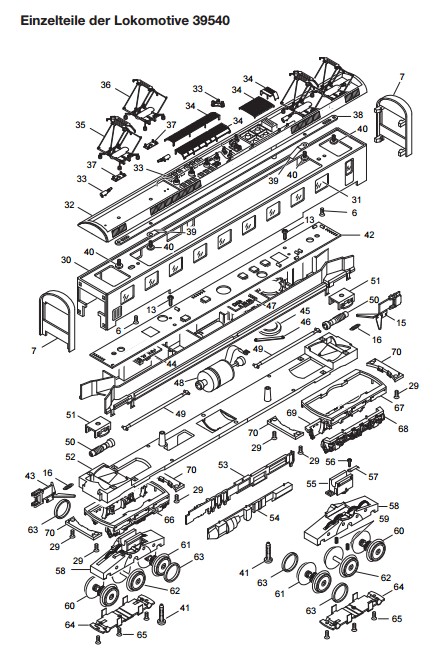

Bonjour Jules,
Un petit croquis en pièce jointe pour comprendre l’origine du mal de ta rame.
Est ce au niveau du cardan bogie ?
La pièce 51 est clipsée donc tu peux regarder ce qui cloche à l’intérieur assez facilement je pense, peut être que le cardan est sorti de son axe car ces modèles-ci sont assez flexibles.

Je voulais joindre la photo de l’éclaté de la rame moteur, mais je vois qu’elle est jointe à ta question :
Je réponds donc à l’aide de ton schéma. :
Le moteur 48 tourne tout à fait normalement .
Idem pour le cardan 49 qui tourne cependant avec un bruit bizarre (zack , zack ,zack …)
J’ai l’impression, sans en être sûr, que c’est au niveau de la jointure entre le cardan 49 (Kardanwelle) et la pièce 50 (Schneckenwelle)
que la transmission de la rotation ne s’effectue plus correctement ,
d’où une rame immobilisée.

As tu enlevé la pièce 51 pour voir ? C’est à dé clipser normalement.

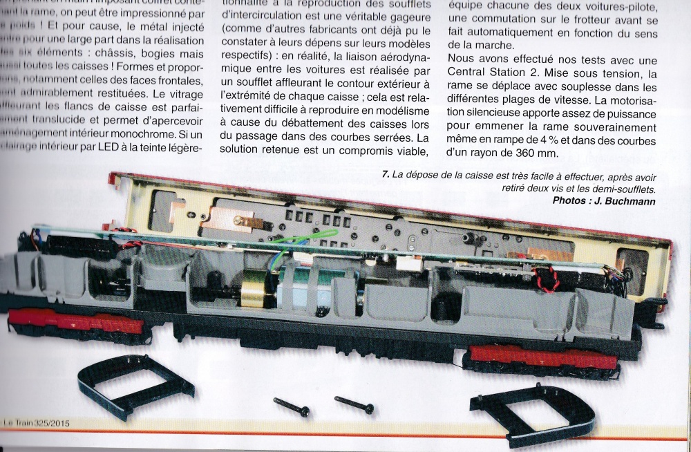

La nouvelle rame RAe “Cisalpin” catalogue 2015 a apparemment une autre motorisation .
Voir fichier joint ci-dessous
Si cette image devait contredire les lois en vigueur sur le droit de copie, veuillez la supprimer svp
