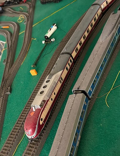

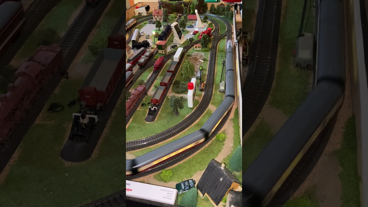

Nous avons Edouard et moi 2 TEE VT11.5 le 37605 avec moteur sur roulements
et la version Mfx 37607 avec plus d’options.
les voici qui tournent sur le réseau pliant d’Edouard
