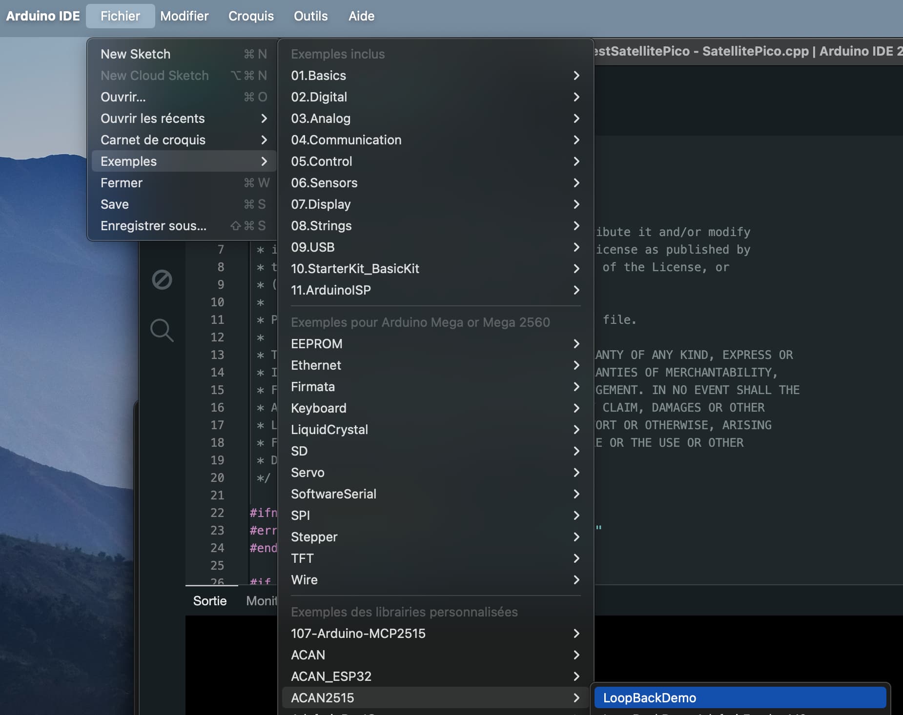

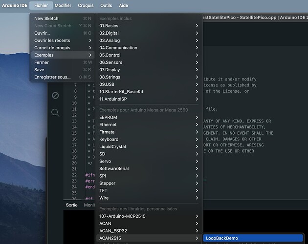

Par ailleurs, tu peux utiliser le programme ACAN2515 “loopBackDemo”
S’il y a un problème de hard ou de branchements, cela te permettra de le voir facilement sur le moniteur série de l’Arduino.

Non je ne pense pas que la carte soit détériorée. Est-ce que tu as commencé par l’exemple de loopBackDemo comme je t’ai dis ? Fais le et déjà tu verras si tu as un problème de hard

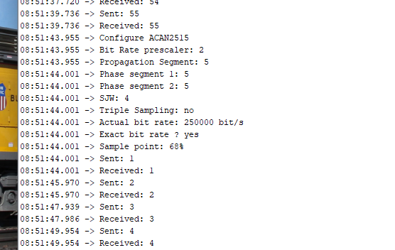

Voici, ci-dessous , la capture d’écran du programme Loopback de Mr Molinaro :
A priori cela fonctionne pour 17 envois …
J’ai juste modifié la vitesse de 125K à 250k
Qu’en penses-tu ?
Non ce n’est pas bon. 17 messages ok, c’est toujours mais les suivants sont loupés

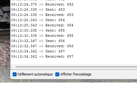

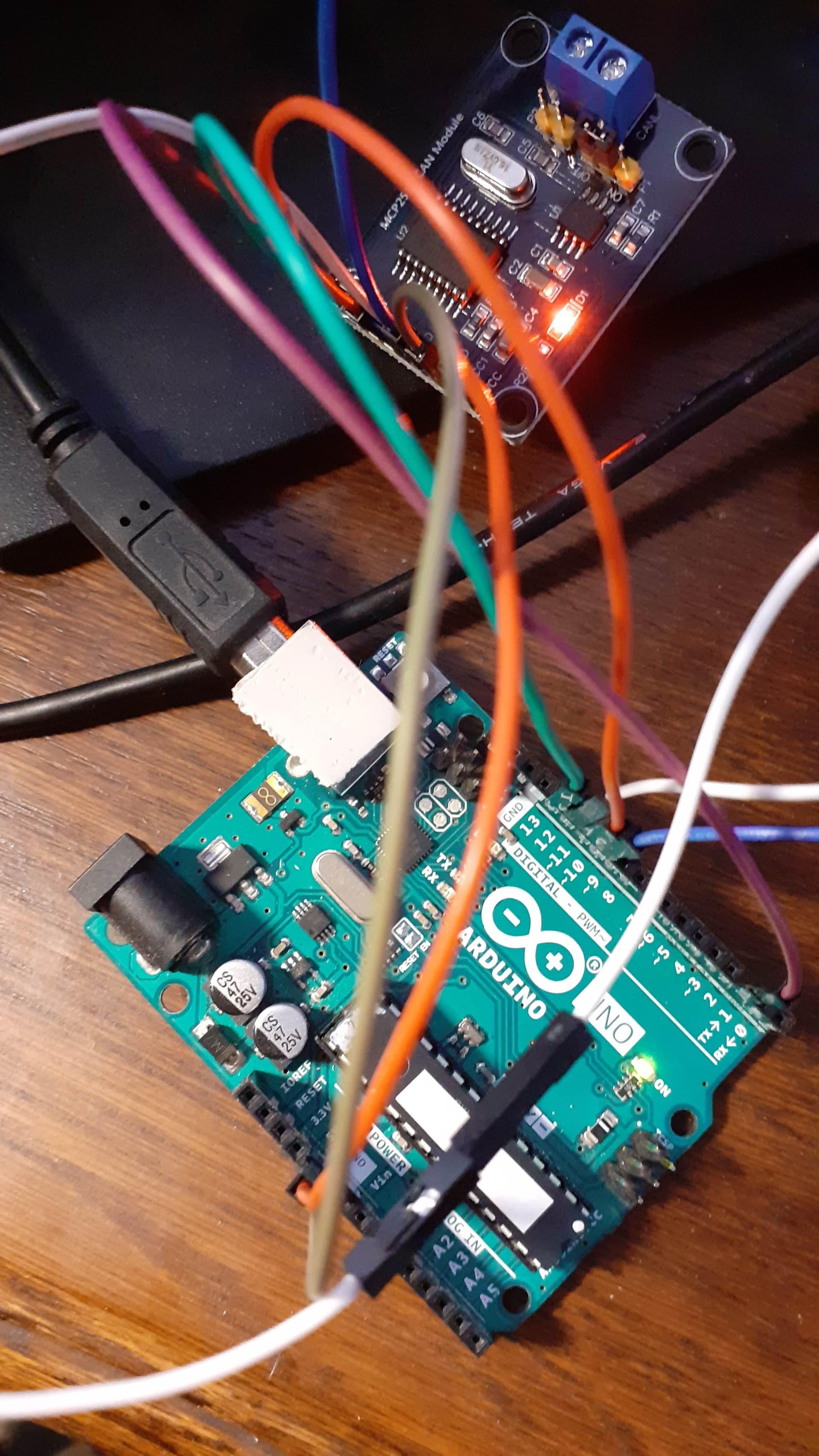

Bonjour Christophe,
Donc, j’ai repris l’ensemble de ma “copie” avec un autre montage repris à Zéro :
J’ai vérifié et corrigé les lignes de codes, téléverser le programme et lancé la fenêtre de la console série :
Serial-1
Et au bout d’une dizaine de minutes :
Serial-4
On en est à plus de 600 rebouclages valides.
Je considère donc cette étape franchie et acquise.
