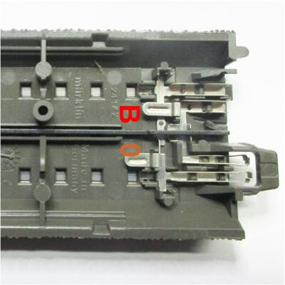

Voici le dessous d’une extrémité de rail C
La languette près du B rouge est pour…le B qui est connectée aux picots
L’autre languette près du O marron est pour le …O (masse) qui est connectée aux rails
Ces pièces sont facilement soudables (On dit “Brasables” car soudure à l’étain) et sont isolées thermiquement du reste (tout ne fond pas tout de suite)
Souder directement le rail (en acier inoxydable) c’est possible MAIS:
  • il faut utiliser de l’eau à souder (produit liquide légèrement acide (PH=3.5) pour décaper et permettre à la brasure de “mouiller” le métal
  • il faut utiliser un fer à souder puissant (50W) et régulé en température (Température trop élevée, la soudure part en gouttes sans rien tenir
  • il faut procéder rapidement car le plastique du “Ballast” fond
  • le résultat n’est pas toujours discret
Je l’ai utilisé pour réparer les connexions sur le pont tournant 7286

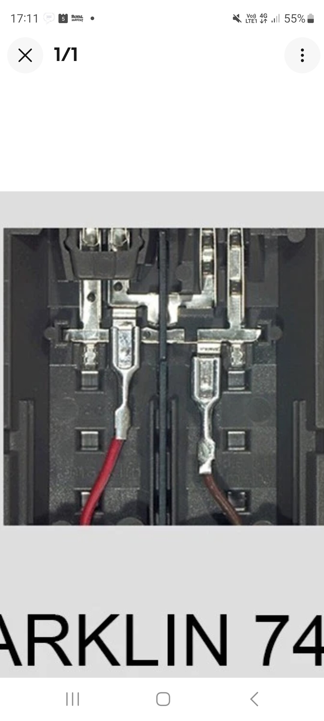

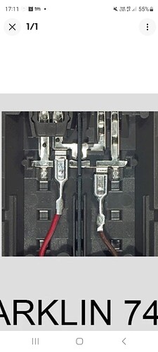

Illustration des branchements rouge et brun en complément de la réponse de Jean

Et je dirais même plus, la soudure ne me paraît pas nécessaire.
Les cosses tiennent suffisamment sans cela, normalement, sauf si une partie est abimée.

Oui, souder est une excellente solution et la plus fiable (si la soudure est bien faite) mais tout le monde n’a pas le materiel et l’expérience.
J’ utilise le câble Marklin rouge/maron (surtout rouge :grin:) et cela tient bien. Les cosses sont prévues poir cela.
