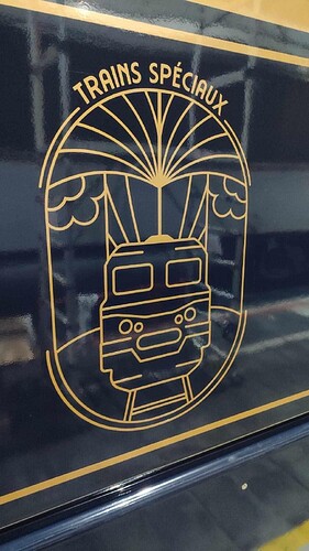

SNCF - BB 26000 en décoration VSOE
Voici la première des 3 machines prévues d’être décorée aux couleurs du Venise Simplon Orient Express (VSOE).
Seront aussi concernées les BB 26004 et 26019.
Ces 3 engins appartiennent à Intercités et sont dédiées au service des trains spéciaux en étant principalement affectées à ce train de luxe.
(Photos Facebook)
