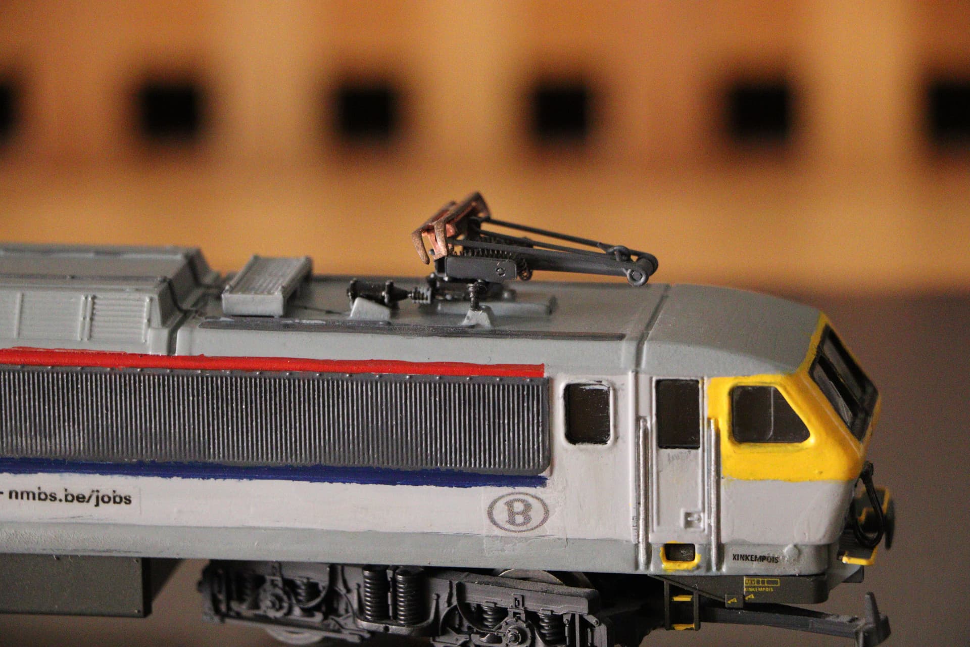

1ere étape, le démontage, assez facile, mis à part les blocs plastiques qui diffusent la lumière des feux que je ne suis pas arrivé à désolidariser de la coque.
Et ponçage fin des marquages originaux assez épais.

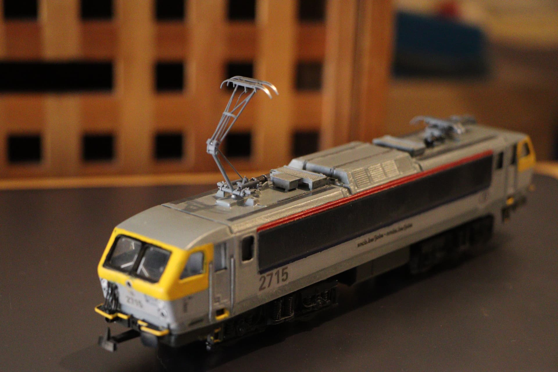

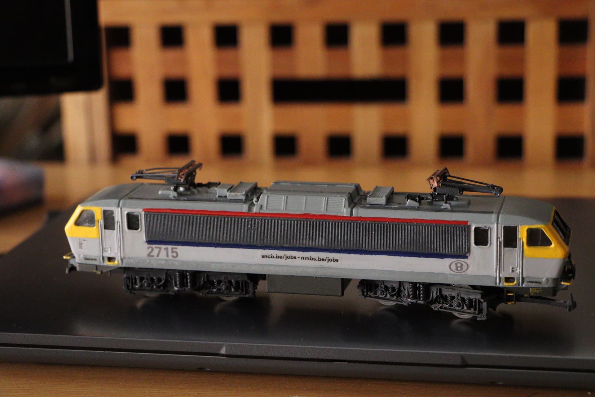

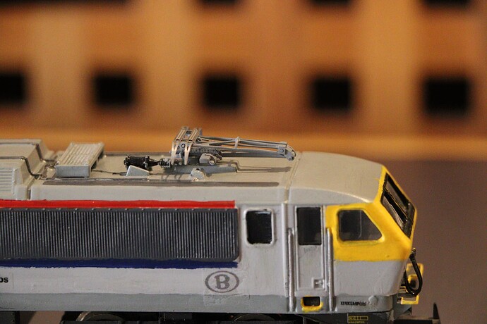

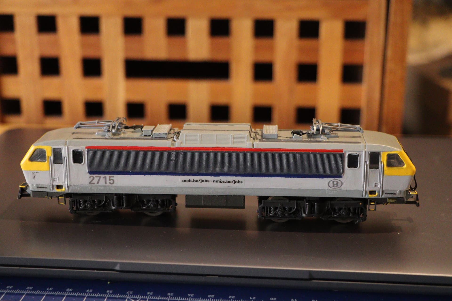

Et ensuite peinture d’apprêt et différentes couleurs appliquée en bombes ou, malheureusement pour la qualité, au pinceau car je ne manie pas bien l’aérographe.
Et la voici remontée et en visite incognito dans ma gare de Bousval.
Il manque encore les marquages, obtenus en imprimant les décalques disponibles sur le site du magazine. L’impression en faite mais il faut attendre quelques jours pour s’assurer que l’encre est bien sèche (imprimante à jet d’encre). Donc petit travail de ce week-end.
J’ai aussi fait quelques simplifications vis-à-vis de ce que décrit le gagnant du concours, en ce sens que je n’ai pas produit les pièces de super détaillages dont les fichier d’impression 3D sont également fournis sur le site.
