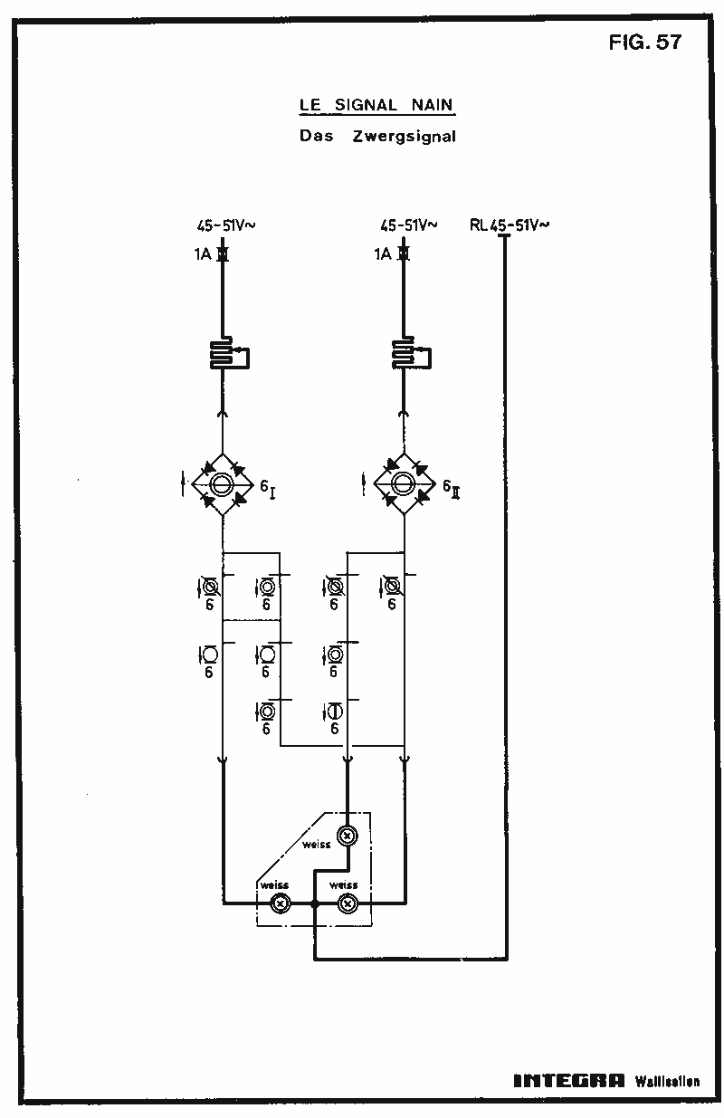

Ci-après un schéma extrait d’un ancien livre technique. Pour les explications sur les symboles des relais, prière de demander à quelqu’un d’autre…
