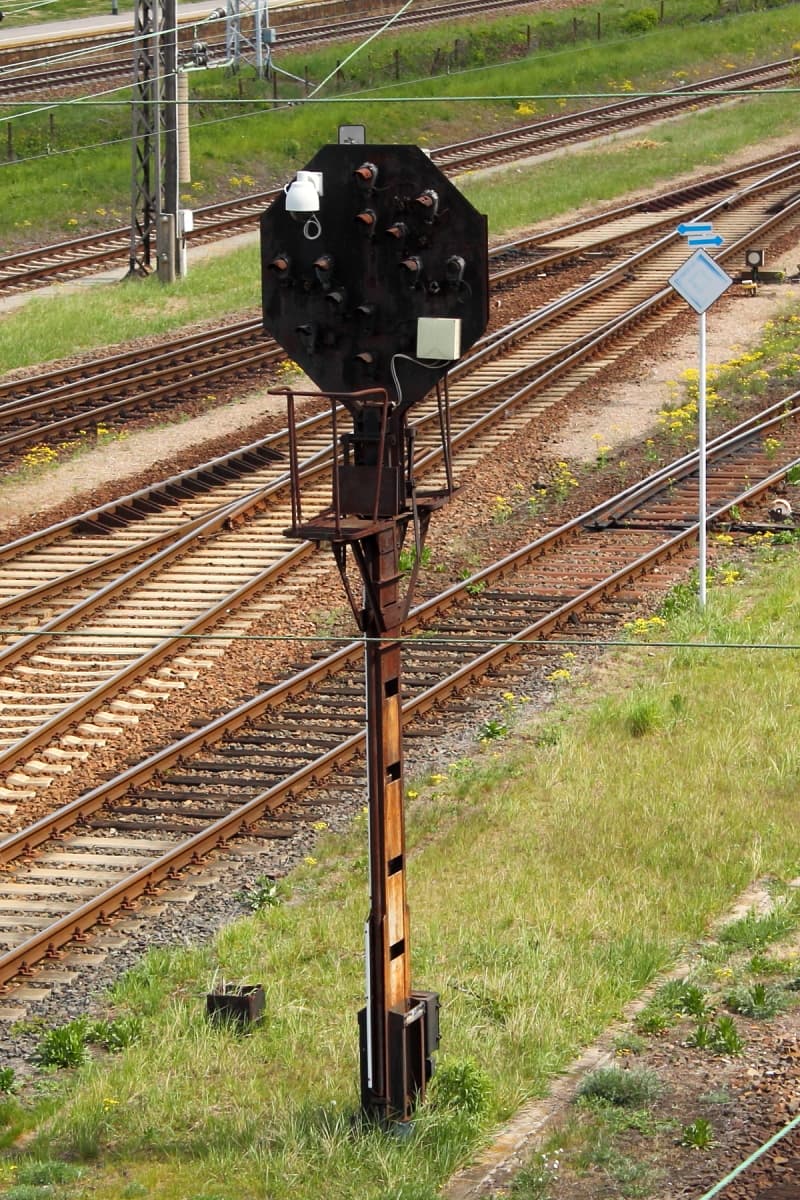

Voici la photo d’un vrai “Abdrücksignal”
