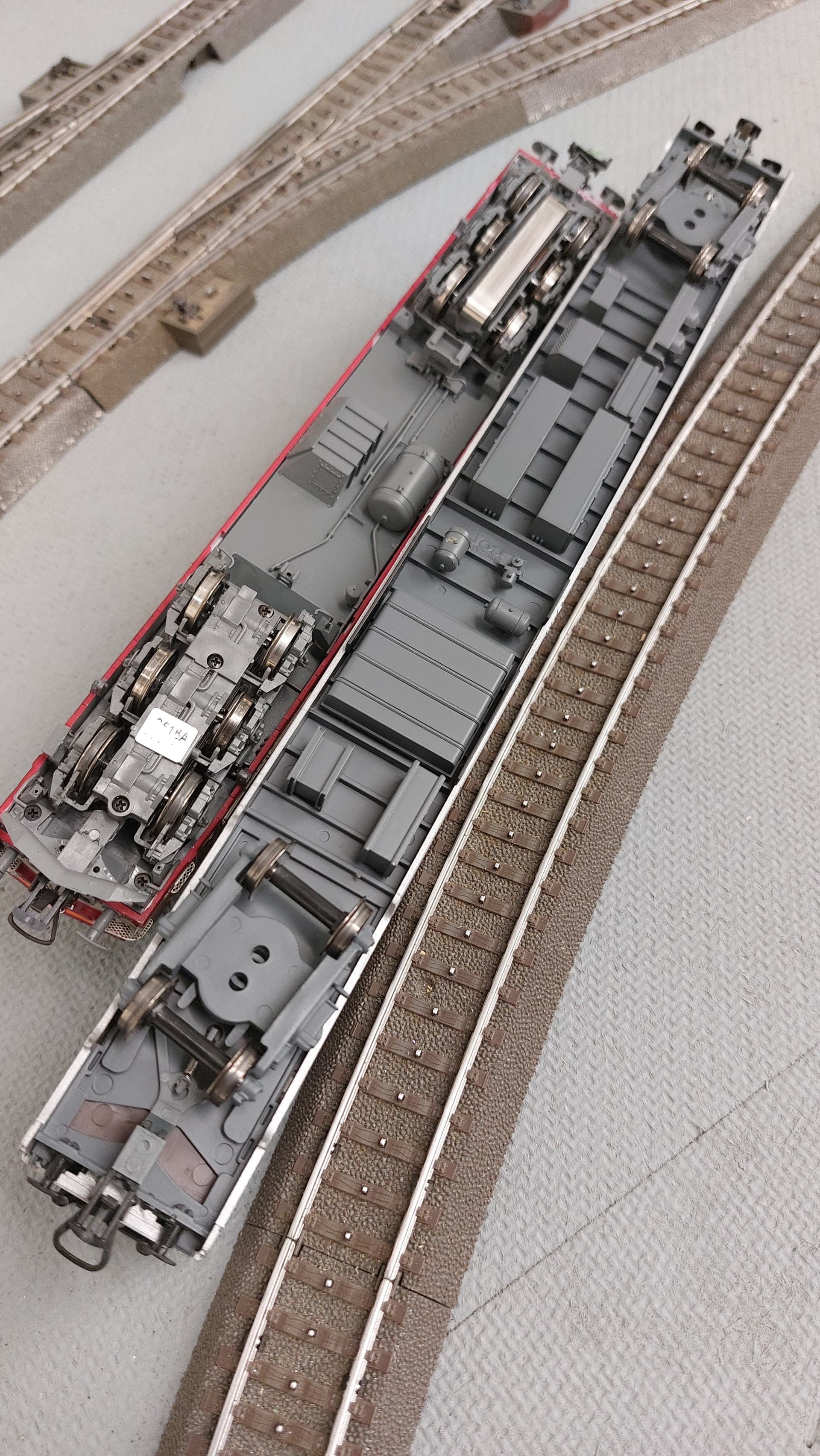

Je possède les 2 : la roco 6500 et un coffret récent jouef Mistral…
J’essaye de te faire une vidéo de tout cela …
J’ai à changer les 2 pantos de la loco , je l’ai acheté 200 euros à cause de ça…
Le coffret de voitures est un cadeau…
La loco fonctionne bien , peut être un peu lente, il faut passer beaucoup de crans pour avoir une vitesse raisonnable… Très bonne traction , un son très réaliste , j’en suis très content… Le même rendu que la vraie , cette “bouffeuse de courant” qui laissait des miettes sur les ampèremêtres des autres locos lorsqu’elle démarrait…
Demande aux copains : peut on poster ici directement une vidéo prise de son téléphone , ou faut-il d’abord la convertir chez YT? Merci…
Les Jouefs ont des essieux spécifiques , et je n’ai pas encore trouvé la ref de remplacement 3 rails , malgré un grand nombre de ref en ma possession …
Je suis en C et M , pour l’instant pas de déraillement , juste quelques soucis d’attelage : la compatibilité entre les jouefs et les nems courts de certaines locos marklin , comme les nez cassés…
A+ , Didier

Pour les attelages, je cherche généralement à les unifier, soit en utilisant des attelages courts Maerklin, soit en utilisant des Fleischmann. Pour les essieux, c’est la nature des pointes de ceux d’origine qui pose problème ?
