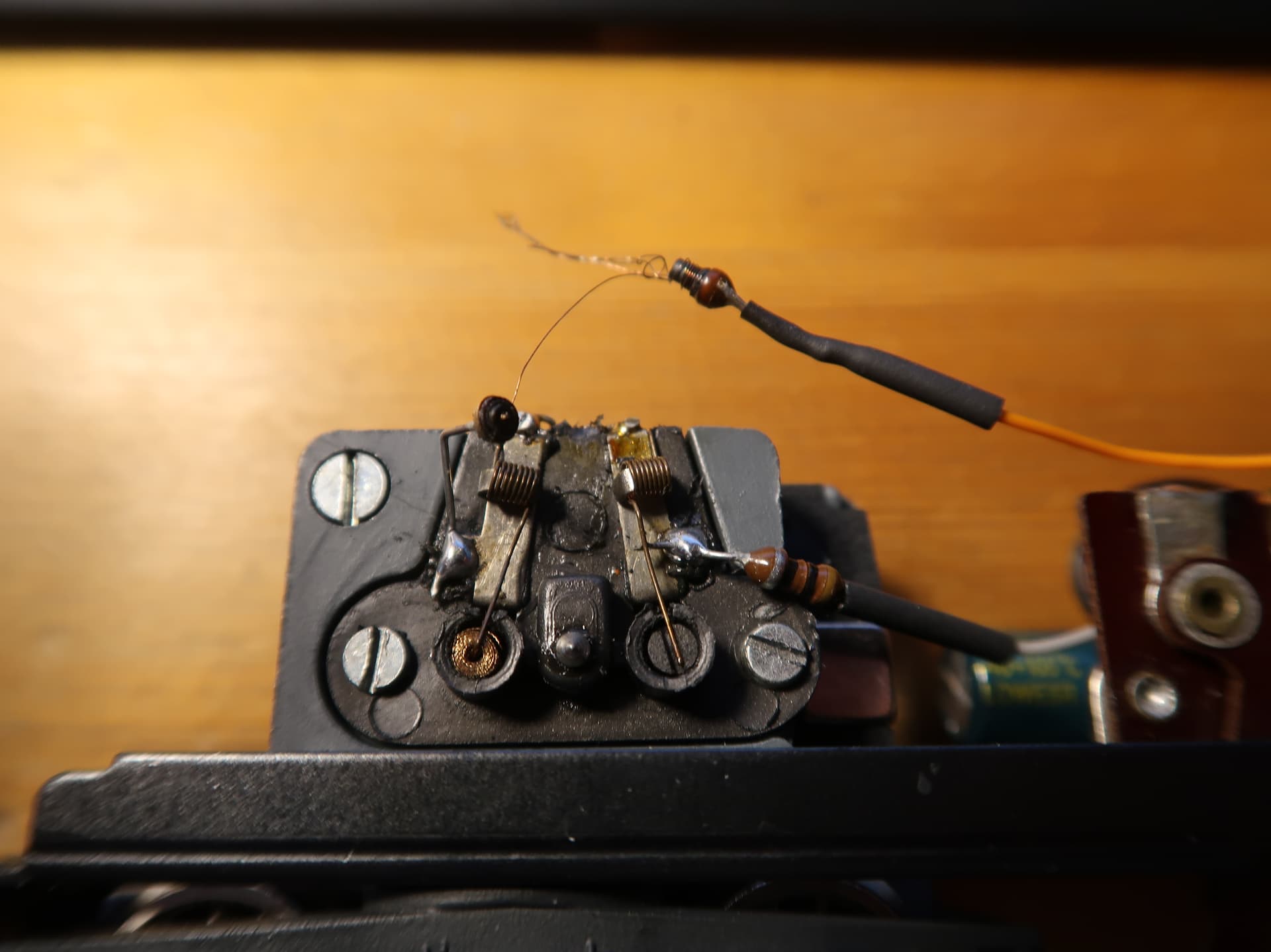

Lors de l’essai d’une loco sur banc, j’ai eu la désagréable surprise de la voir fumer par le bas de la caisse au niveau du bogie moteur. Comme il s’agit d’une loco électrique, ce ne pouvait être les purgeurs ouverts au démarrage d’une loco à vapeur.
Après dépose de la caisse, j’ai constaté que l’origine du sinistre était une self soudée sur une des bornes du collecteur que j’ai retrouvée entièrement grillée. Elle ne peut donc qu’avoir été mise en court-circuit. Et c’est là que je suis confronté à une énigme. Le côté de la self raccordé au décodeur est isolé par de la gaine thermorétractable. Il ne peut donc pas avoir été électriquement au contact de l’autre borne de collecteur. Le corps de la self peut-il donc être conducteur ?
Je précise qu’il s’agit d’une locomotive Hag équipée d’un aimant permanent pour disposer d’un moteur à courant continu. Chaque borne de collecteur est reliée au décodeur (un Lopi V5 sur platine Plux22) avec interposition d’une self (comme préconisé, mais pas vraiment indispensable). L’autre self aboutissant à l’autre borne de décodeur est intacte.
Le décodeur ne présente aucune trace de brûlure. Alimenté par une pile, le moteur fonctionne correctement dans les deux sens.

As tu des photos de la self et du moteur ?
Une self initialement prévue pour du courant alternatif peut cramer si tu lui appliques du courant continu.

Comme si la photo de la self et du moteur allait apporter quelque chose de plus à ma description…
Sinon, vous avez dû sécher quelques cours d’électricité sur l’usage des inductances pour faire ce genre de remarque technique.
Donc pas de problèmes à changer de self.
