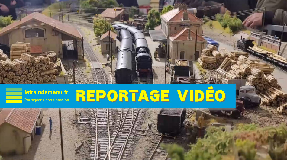

Dunières était une grande expéditrice de bois. Tous le bois représenté sur le réseau est en bois naturel qui a séché plusieurs mois afin d’obtenir des teintes naturelles. Tout a ensuite été débité pièce par pièce pour constituer quelques 120 ballots de 1,5cm de diamètre et environs 3 cm de long.
