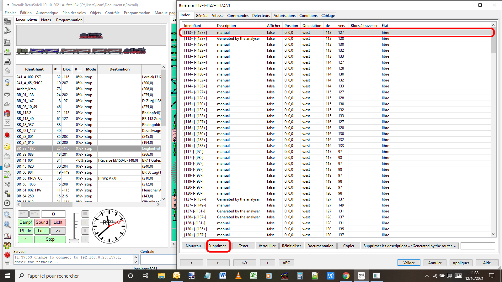

Sur Rocrail, les itinéraires ne sont créés en automatique que par la commande Routeur/Calcul d’Itinéraires. Rocrail génère tous les itinéraires (liaisons de Block à Block adjacent) possibles à l’exclusion de ceux interdits par des voies fléchées (à sens unique)
Pour supprimer un itinéraire il faut sélectionner l’itinéraire à supprimer (ici le [113+]-[127+]) puis appuyer sur la touche supprimer en bas à gauche.
Note: un objet est réservé quand Rocrail décide de le faire emprunter par un train (aiguillage, block, signal, itinéraire). La réservation permet l’inter-verrouillage des itinéraires et il est même possible de les faire apparaitre sur le plan Elle permet aussi l’affichage: tous les segments de voies de l’itinéraires sont allumés en jaune.
Le plus simple est de ne procéder à ces éditions que lorsque le mode AUTO est arrêté ou juste après un démarrage de Rocrail
Attention: en fin d’édition, veiller à enregistrer les modifications
Jean.

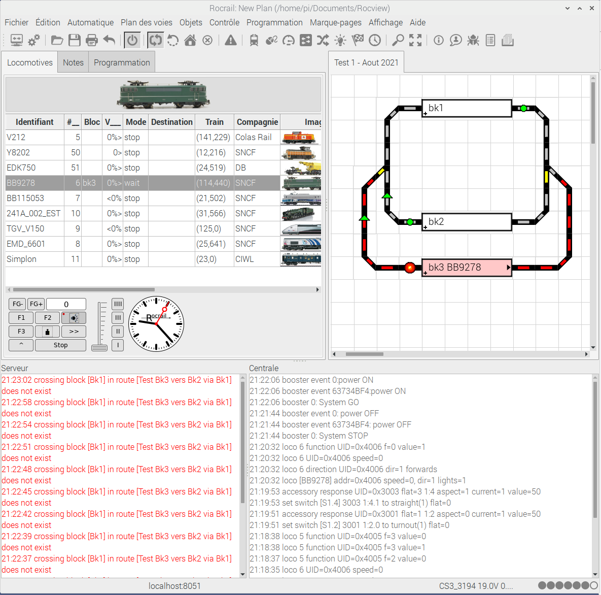

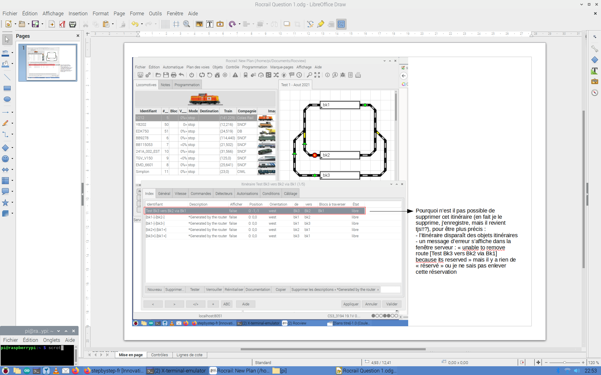

Tout d’abord merci de ton aide. Ok tout ceci j’avais bien compris. Par contre quand je le refais j’ai toujours le même message d’erreur qui dit que Rocrail ne peut pas supprimé cet itinéraire car réservé.
Une question, dans ta copie d’écran, dans la colonne position toutes les valeurs sont 0: 0,0 alors que chez moi sur cet itinéraire la valeur est 0: -1,-1 ! Est ce lié ? car c’est aussi chez moi le seul itinéraire à avoir ces valeurs. (les autres itinéraires avec les valeurs 0:0,0 je peux les supprimer.)
Et seconde question, d’où viennent ces valeurs ? à quoi servent elles ?

Une vue de l’écran quand je veux lancer un itineraire (du block 3 vers le block1) et que j’ai pourtant supprimer l’itineraire qui me pose soucis

Sur ma copie d’écran, les itinéraires sont dans leur état repos (non-réservés)
