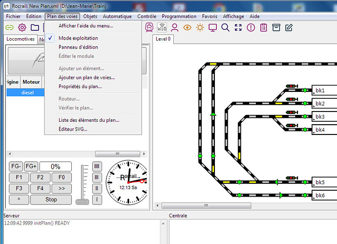

Bonjour, je débute avec rocrail et j’ai donc réussi à faire mon plan de voie en paramétrant avec des adresses virtuelles mes différents éléments à savoir pour les détections et les aiguillages, j’ai bien rentré dans les blocs les fonctions enter et in et indiquer un sens de circulation. J’ai créer une locomotive, en fait je crois avoir tout fait bien cependant en mode exploitation la fonction routeur est grisé et donc je suis bloqué là.
Ma question est donc quel paramètre non saisi qui ne permet pas d’accéder à la fonction routeur et ainsi créer les différents itinéraires possibles ?

Une possibilité à votre problème est que il faut desactiver le mode automatque pour pouvoir procéder à l’édition du réseau et / ou à l’activation du routeur.
Quelques banalités (désolé)
  • il faut qu’à la suite d’une vérification approfondie aucune erreur (ERROR) ne subsiste
  • il faut impérativement utiliser le routeur pour la production de tous les itinéraires même si certains peuvent à l’expérience, être à supprimer car superflus.

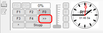

  • le sens d’une loco est celui où les fanaux sont allumés (of course) MAIS elle peut être en marche arrière (voulue ou non). Le sens avant pour RR c’est quand la double flêche pointe vers la droite. Si problème alors choisir “Inverser le sens logique”

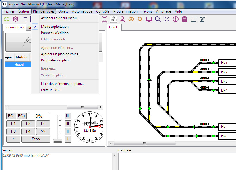

Merci Jean, cependant je n’ai même pas accès à “Vérifier le plan” !
Il faut d’abord passer en mode édition==> choisir “panneau d’édition” (ne pas oublier de revenir en mode exploitation à la fin de l’édition.).

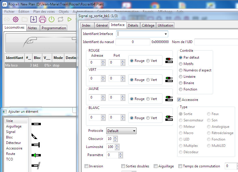

J’avance doucement, j’ai recréer un plan basic, j’ai un soucis car je ne vois pas ou entrer l’adresse digital pour les aiguillages, j’ai donc une erreur lors de la vérif du plan de voie.

Voici une programmation de signal en Motorola
Comme vous pouvez le voir, l’adresse se rentre dans le champ Port1 et non dans le champ adresse (Un peu bizarre, un héritage du passé avec la CU 6021
