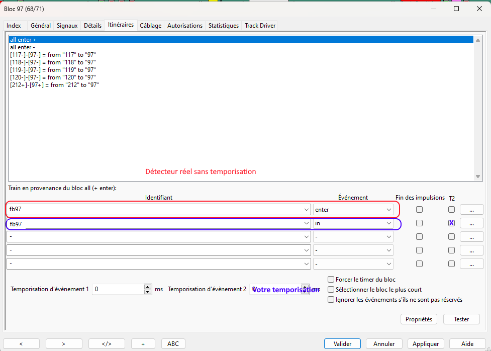

Ainsi un exemple:
  • un seul détecteur physique ENTER (détecteur fb97 par exemple)
  • un autre détecteur virtuel qui est en fait retardé va utiliser le même détecteur fb97 mais avec un retard à rentrer dans le champ bleu en millisecondes pour générer le IN (arrêt progressif)
Ainsi, il ne s’agit pas d’un capteur VIRTUEL mais d’un retard sur un capteur REEL
La réalité est qu’il ne faut pas abuser de ces briciolages temporels car les locos ont des vitesses et des freinages différents les uns des autres.
C’est par contre extrèmement utile pour déclencher des dételeurs en fonction de la longueur de la loco
Voici un exemple avec Rocrail où on voit différentes commandes de vitesse dans un même block et une commande de dételeur ajustée en commande en fonction de la longueur de la loco
