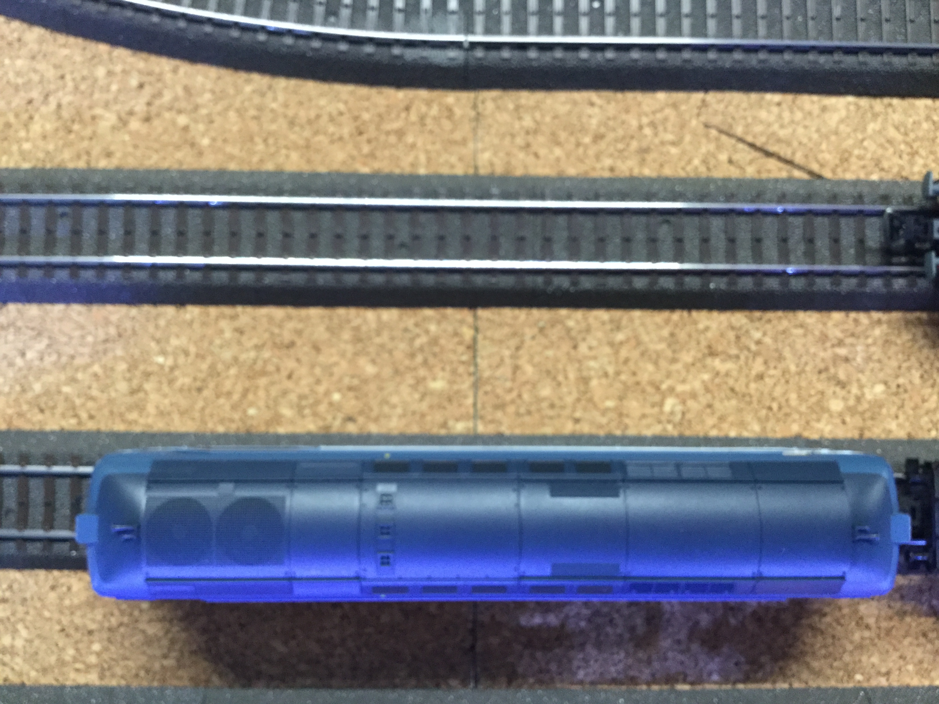

J’ai acquis cette machine dont je rêvais (souvenir de mon enfance), la semaine dernière au Pullman.
Je confirme ce que dit Bertrand.
Éclairage: ampoule électrodes 16v
Pas d’annonce en gare
Pas d’éclairage cabine
Pas de commande séparée des feux rouges.
Mais comme l’indique Philippe, c’est une très belle machine.
