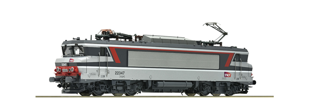

ROCO 79882 Elektrolokomotive BB 22347 Réinitialisation?
J’ai acheté cette machine.
Je n’ai aucun papier et j’ai tenté de téléchargé la notice décodeur sur ROCO.
Je possède la CS 3. Je n’arrive pas à la faire reconnaitre. Comment la réinitialiser ? Quel type de décodeur est inséré ? Zimo & Uhren Bloc ???
Merci de votre aide.`
