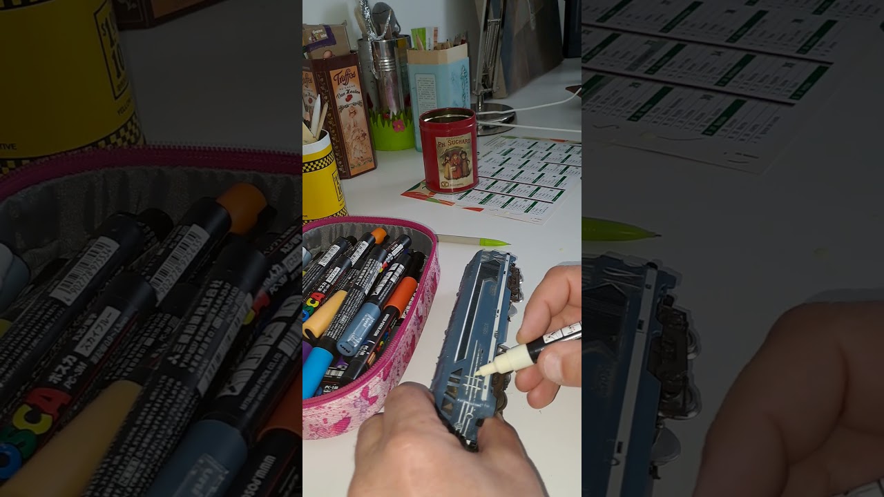

Je donne ici un exemple avec une locomotive JOUEF.
Cela fonctionne aussi parfaitement avec les bandes rouges des locomotives Marklin (avec un stylo de la bonne couleur, évidement), par exemple.

Il faut juste faire attention car les bandes rouges des locomotives à vapeur allemandes portent souvent des inscriptions techniques. Mais pas sur les modèles vieux de 60 ans ou plus.
Est-ce que ce genre de stylo peut aussi redonner de la couleur aux barres rouges des bielles ?
J’utilise aussi c’est stylos. En fait ce sont des feutres à peinture acrylique. Donc on peut les utiliser partout et au besoin essuyer rapidement les “bavures”.

Absolument. Une bavure essuyée tout de suite est sans conséquence.
Et on peut faire les bielles
Investissement un peu cher et limité dans les couleurs. Moi pour l’instant je reste aux petits pots pinceaux.
