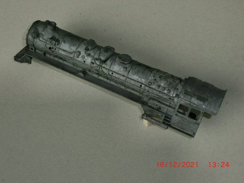

Restauration du tender terminée. La peinture a été décapée. La rouille attaquée avec de l’acide phosphorique. J’ai voulu noircir les attelages avec un brunisseur tel qu’employé pour les canons en modélisme naval. Résultat très décevant, aussi un voile de spray noir mat a permis de revenir à un aspect plus correct. La déformation de la carrosserie du tender est rédhibitoire. En attente de pouvoir la changer.
Je ne peux faire mieux.
Quant à la carrosserie, elle a été également décapée à l’acétone :
puis revêtue d’une couche d’apprêt :
et enfin de spray noir mat :
L’aspect général me plaît beaucoup. A suivre …
