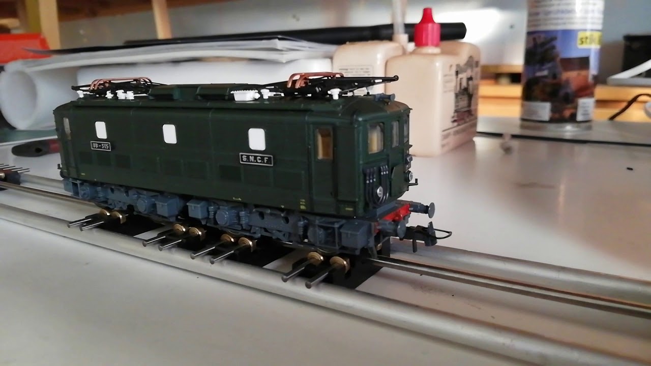

bonjour
je viens d’acquérir cette logo Roco BB 300 digitale, et aujourd’hui, elle montre des signes d’hésitation et ne peut guère accélérer, en plus elle saccade, et dans un sens les feux clignote avant démarrage. bref, j’ai tenter de réinitialiser sans succès (bouton REI sur CS2, je précise car je ne suis pas sur de la manoeuvre)
auriez vous une idée?
Pour info j’ai fait un nouvel enregistrement de la loco en dcc, en ayant pris soin de supprimer l’ancien enregistrement sous mm2, et tout fonctionne…
Le mystère c que jusque là elle avait bien fonctionné…
