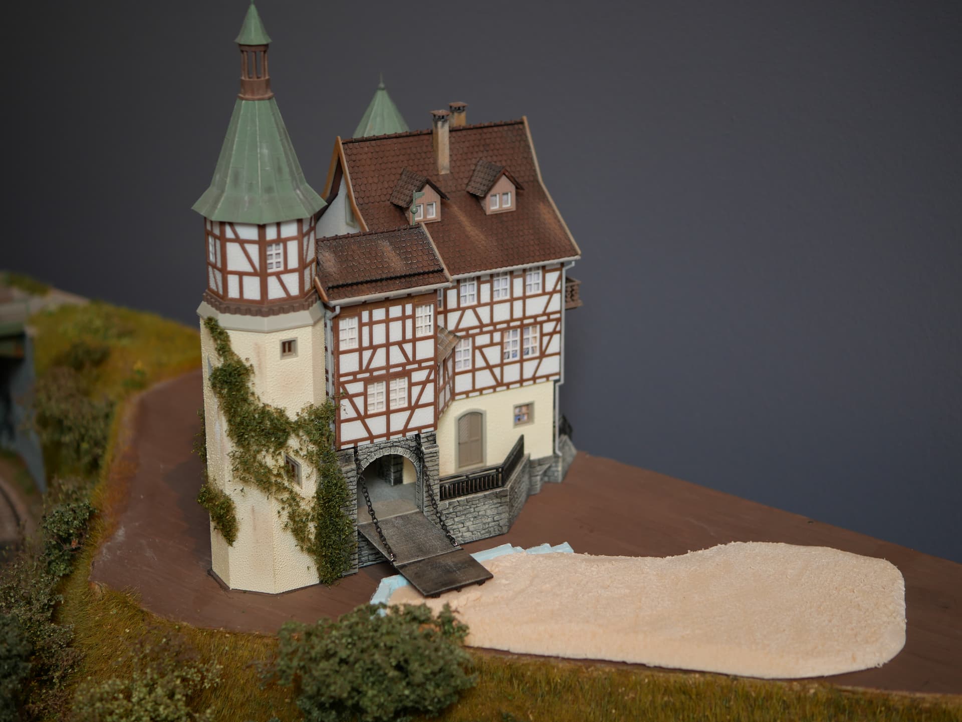

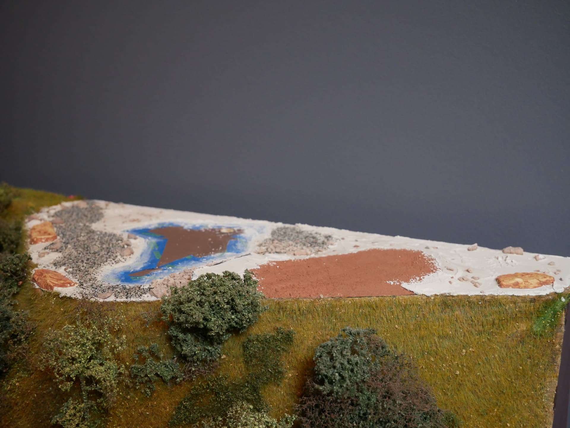

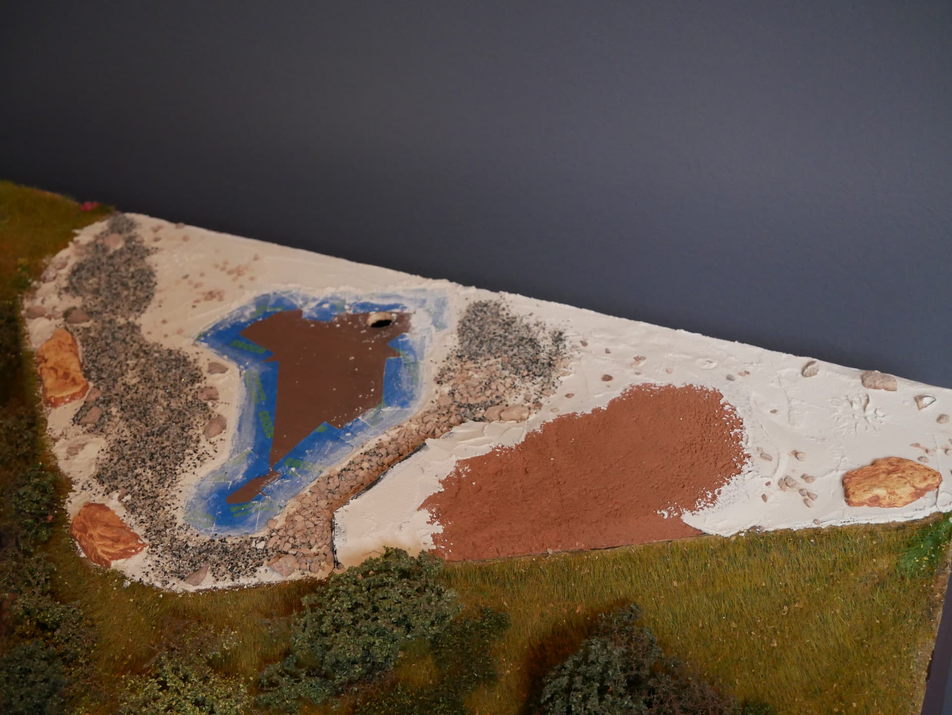

Je me suis enfin décidé à intégrer la dernière maquette présentée au paysage !
Tout d’abord, quelques repérages :

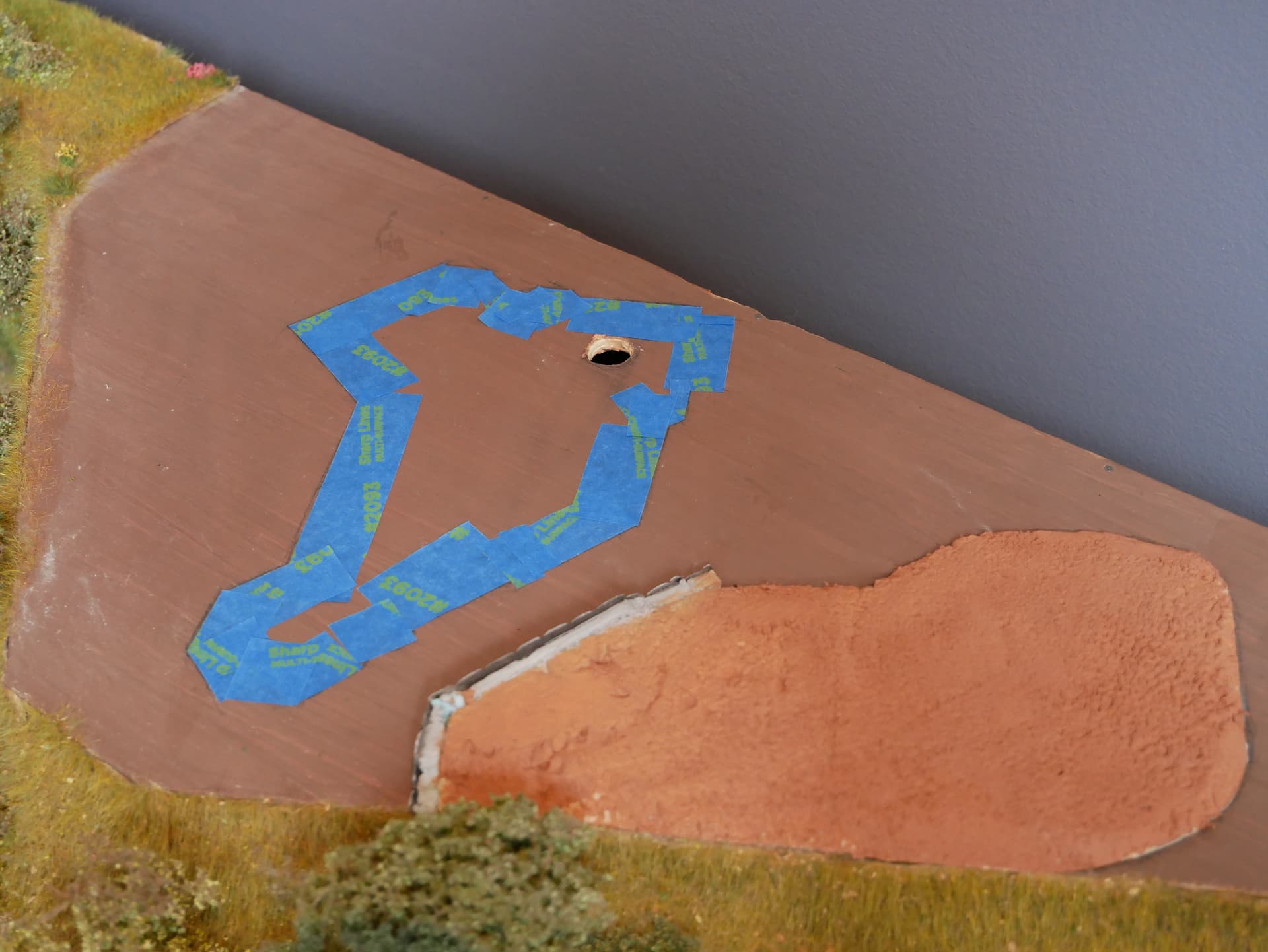

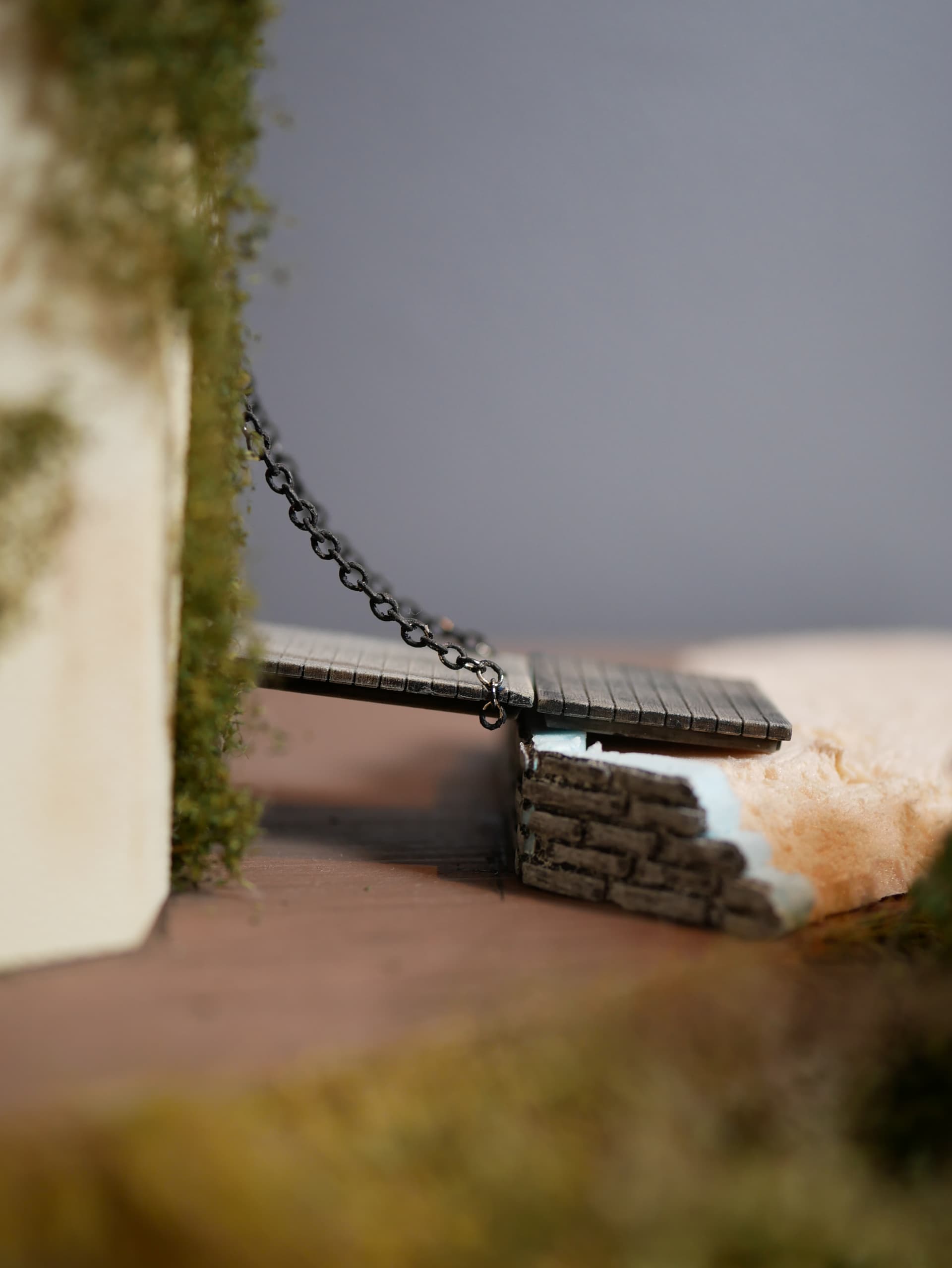

Puis un essai “à blanc” de la rampe menant au pont-levis :

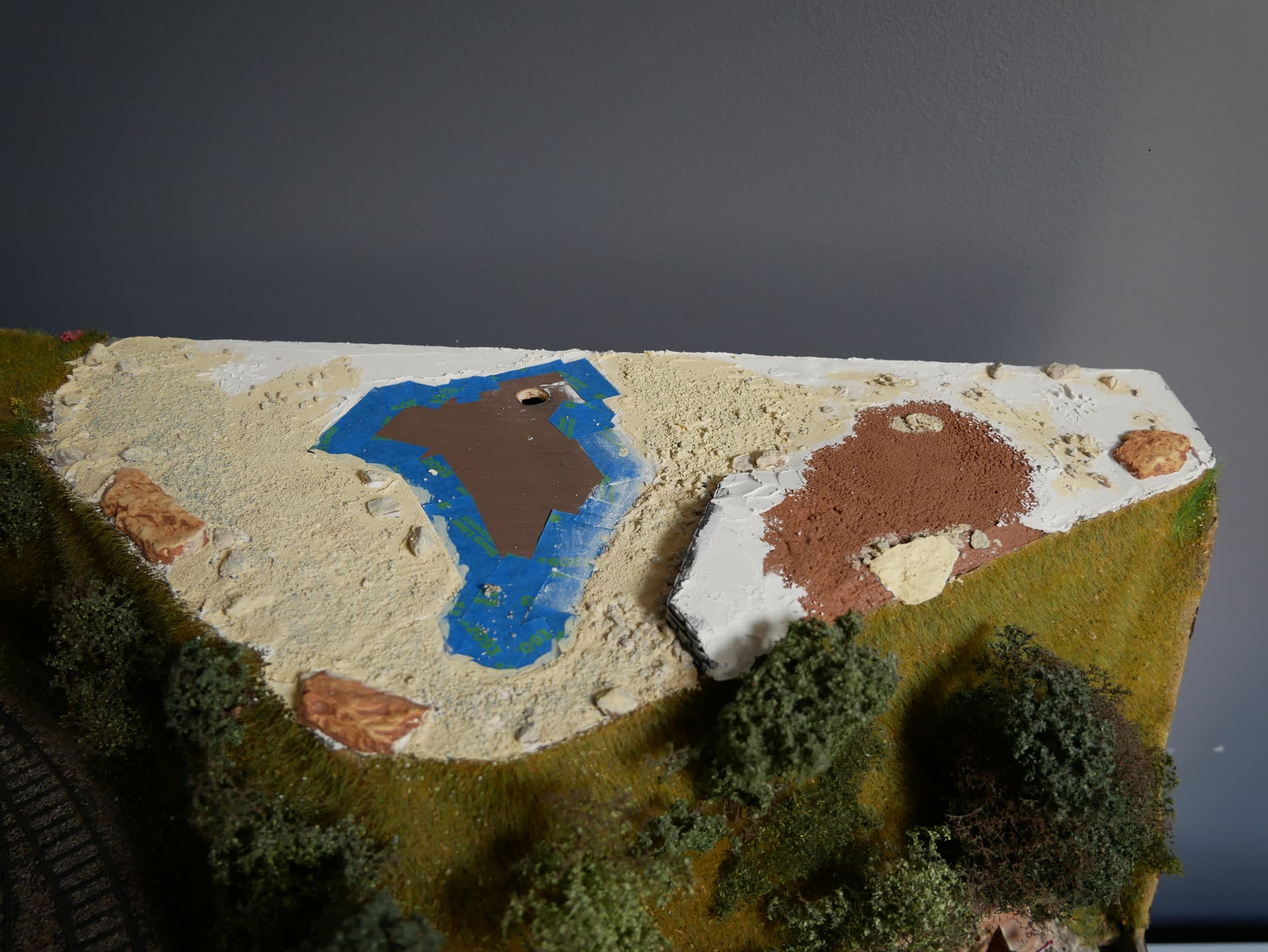

La réalisation du terrassement :

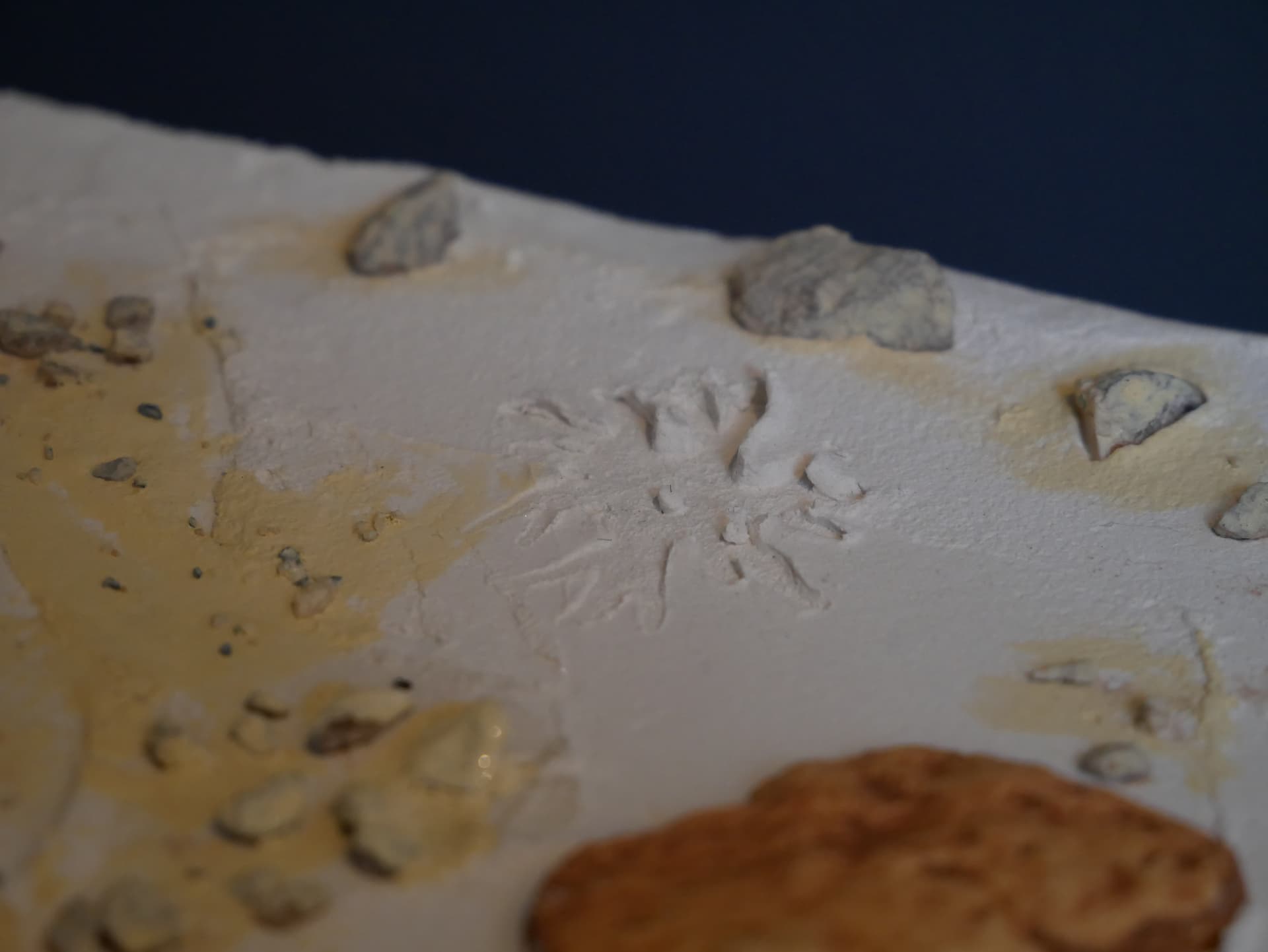

Une prise d’empreinte pour une souche (deux au total) :
Et la mise en peinture :
A suivre…
Bien cordialement,
Bertrand

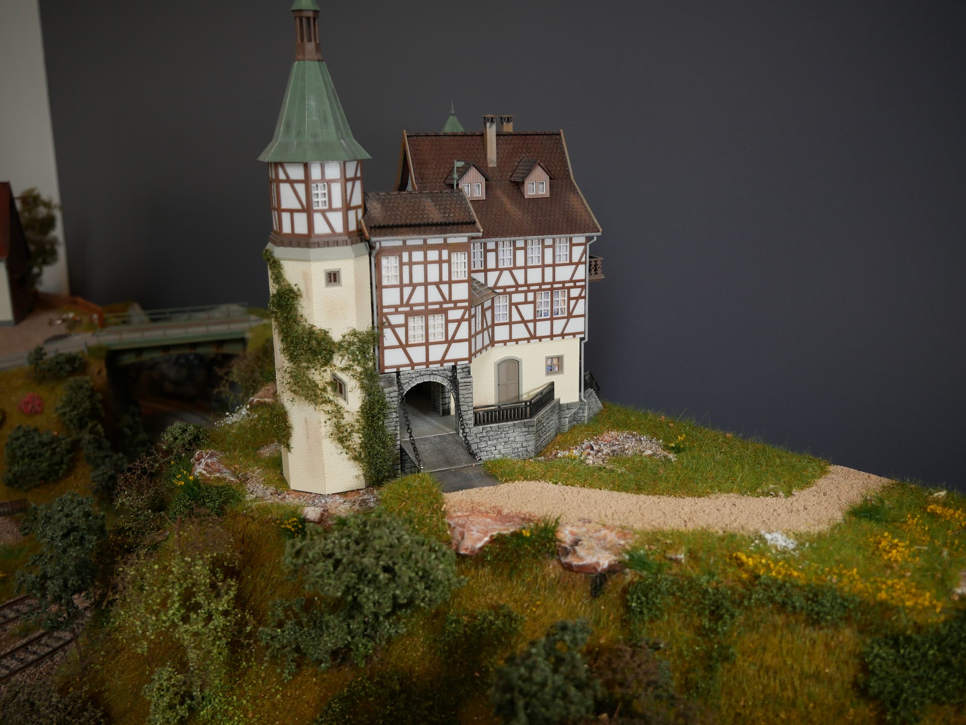

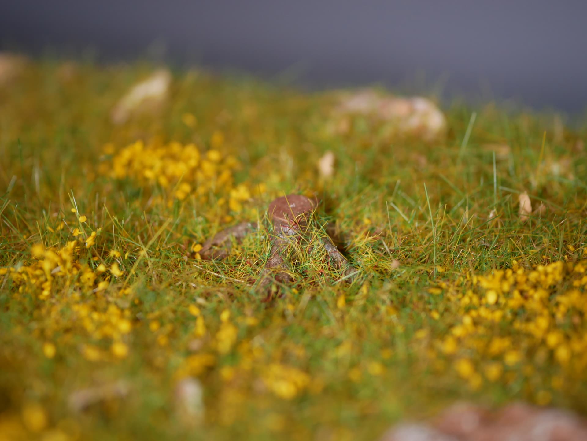

Et voici le terrain avec un peu de végétation :
Une des souches :
Et deux vues d’ensemble :
L’assemblage est pour le moment à blanc. Il faut encore que j’amène de la lumière dans la maquette et des détails de végétation au ras des différents murs.
Enfin, il manque quelques arbres mais je n’ai plus de zeechium en stock ! :blush:
A suivre…
