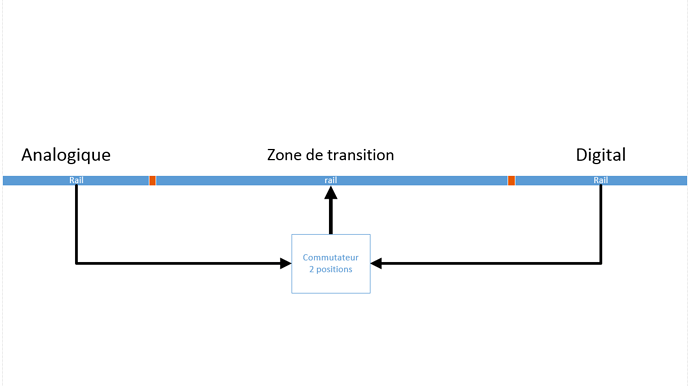

comme il a été fais mention précédement pourquoi ne pas faire une zone de comutation, le train arrive dans un canton marque un arret et la transition entre analogique et digital est faite à ce moment là. matériellement il faut simplement isoler correctement le canton, et un commutateur/switch 2 positions.
cordialement
a+
André
Bonjour André,
Il vaut mieux privilégier un commutateur trois positions, avec une position “neutre” au milieu.
Mais il est vrai, comme dit Jean-Louis, tant qu’il ne s’agit que de la caténaire en analogique, il suffit de jouer raisonnablement (et éventuellement d’éviter les voitures tout tôle). Ça permettrait même de faire fonctionner en analogique des locomotives électriques 2r non 3railisées…
(C’est une idée que je rumine depuis quelque temps !)
