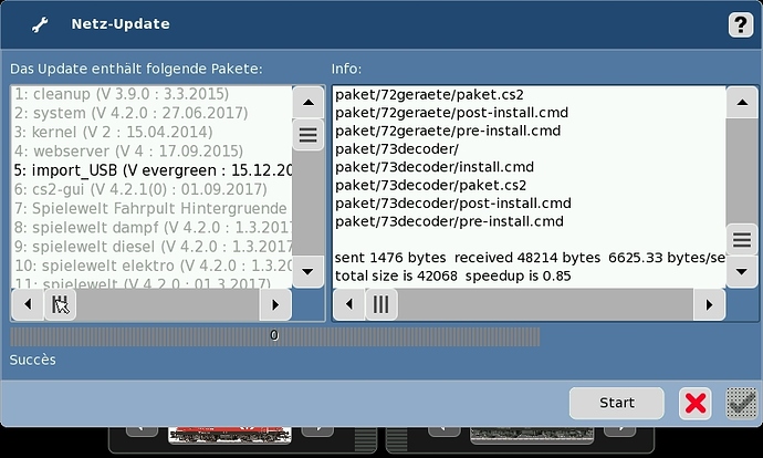

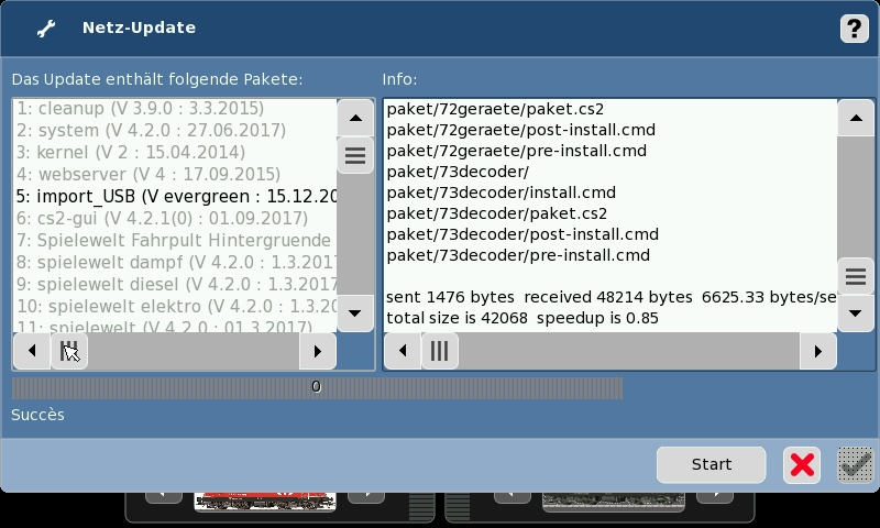

Pour la structure de la clé USB, c’est très simple…
Tu branches une clé vierge sur ta CS2, tu lances la mise à jour Internet. Tu vois qu’il y a a une option 5: “import_USB (V evergreen: 15.12.2014” qui est toujours en gras. C’est elle qui va créer la structure sur la clé USB
Pour les limites des images en png, c’est 128x48 et le répertoire à utiliser est CS2\Import\icons
Seuls les décodeurs mSD et mSD3 peuvent être mis à jour (pas ceux qui équipent d’origine un modèle)

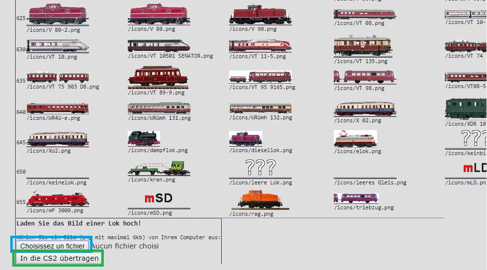

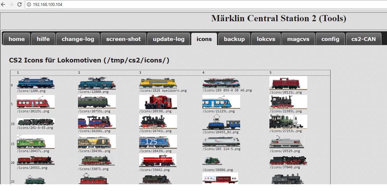

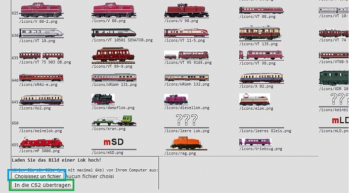

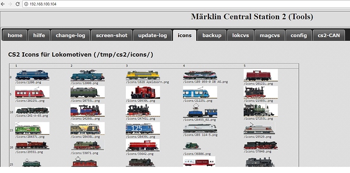

wave c’est pour le tab sonorisation de la CS2
Comme je l’ai indiqué dans ma réponse précédente, c’est cs2/import/icons. fcticons c’est pour les icônes de fonctions ( pour voir à quoi ça ressemble: IP de la cs2/betatest/tmp/cs2/fcticons/).
Si tu n’as que quelques icônes à charger, tu peux passer via le navigateur de ton PC (adresse ip de ta CS2) et tu utilises le tab “icons”. Au bas de la page, tu peux choisir le répertoire du PC sur lequel tu as enregistré l’image puis tu utilises le bouton “In die CS2 übertragen”
J’avais oublié de signaler que la taille des images ne devrait pas dépasser 8 Kb (dans la pratique, j’ai fais passer des images bien plus grosses), mais en utilisant un produit comme XnView, tu arrives à des tailles de l’ordre de 1 à 2 Kb
