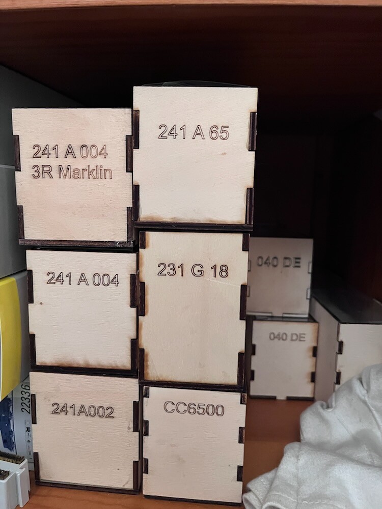

Génial ces boites de rangement !
Je suppose faites avec un logiciel qui génère le dessin des pièces en fonction des dimensions souhaitées avant de procéder à la découpe laser.
Peux-tu nous en dire plus sur leur fabrication et partager quelques photos ?
Merci :wink:

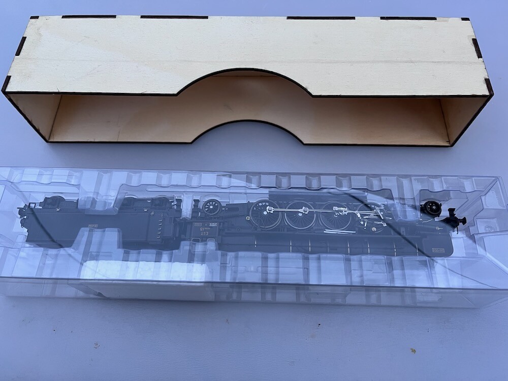

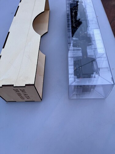

merci @jump pour l’appréciation :grinning:
En fait ce sont des boites assez simples. Elles sont réalisées avec une découpeuse laser dans du peuplier de 3mm que je trouve esthétique.
Il faut en effet un logiciel de dessin. Soit dans ce cas simple, le dessin peut-être réalisé directement dans le logiciel de pilotage de la laser, LightBurn en l’occurrence pour moi. Mais le plus simple pour le dessin est d’utiliser SketchUp (qui je crois est encore gratuit) ou dans mon cas Fusion 360 (gratuit en version non commerciale). C’est pour moi cette dernière solution que j’utilise car je connais Fusion pour l’avoir utilisé précédemment pour mon travail.
A l’intérieur de la boite, je réutilise l’emballage en plastique du constructeur. Ca évite de manipuler la boite en carton que l’on détériore avec des manipulations répétées et dont les couleurs (surtout TRIX) passent avec le temps quand ils restent à la lumière.

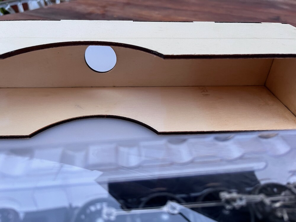

J’ai ajouté une large encoche circulaire sur les bords supérieurs pour faciliter la prise en main et un large trou également dans le fond pour créer une circulation d’air utile lors du déballage ou remballage.
Je peux bien sur partager à la demande les fichiers Fusion ou .dxf (pour découpe).

En regardant tes boîtes self-made je vois que tu as 4 exemplaires différents de 241 ! Dans ce cas un exemplaire dans son jus serait parfait !!
Je me demandais la raison de réaliser ces boîtes, si tu as déjà les Marklin.
Es-ce pour sauvegarder celles d’origine, réduire l’espace occupé ou autre chose ?

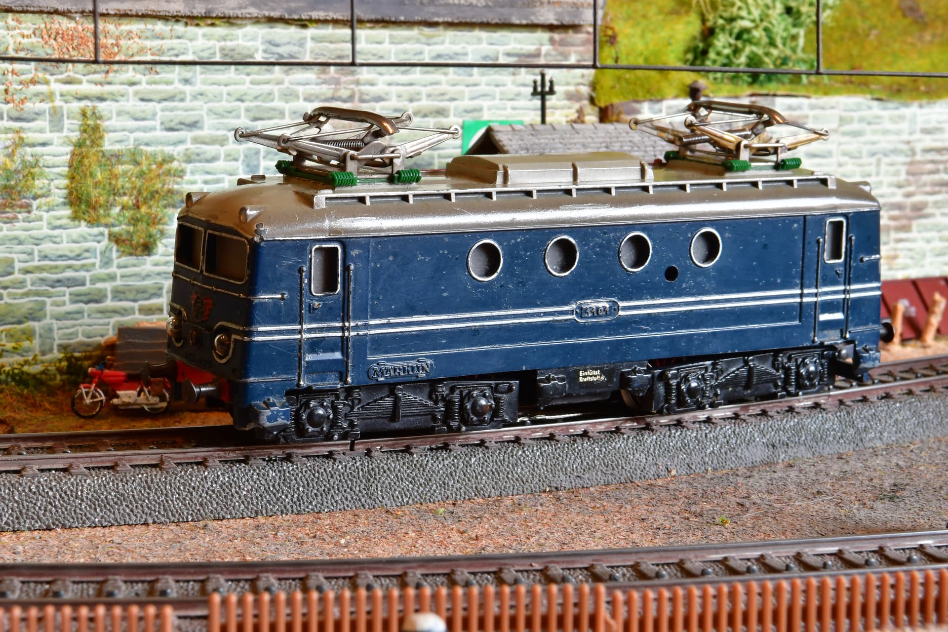

Ci joints les effects du vol en pleine vitesse de mon 3013, j’avais 16 ans au moment de l’accident !
Elle a perdu la barre au dessous du crochet mais elle roule toujours…

En fait, j’en ai un peu plus car en générale j’ai la verion TRIX et la MARKLIN. J’ai donc
2 x 241 A 65 (TRIX et la MARKLIN)
2 x 241 A 004 (TRIX et la MARKLIN)
mais seulement l’exemplaire TRIX de la 241 A 002
