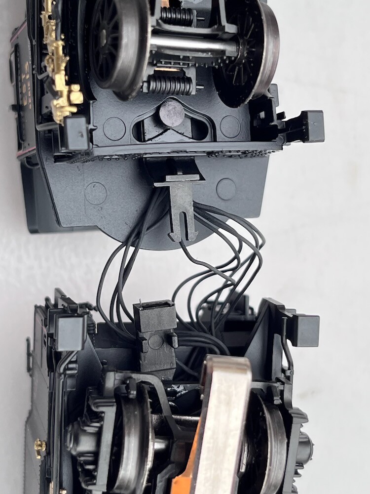

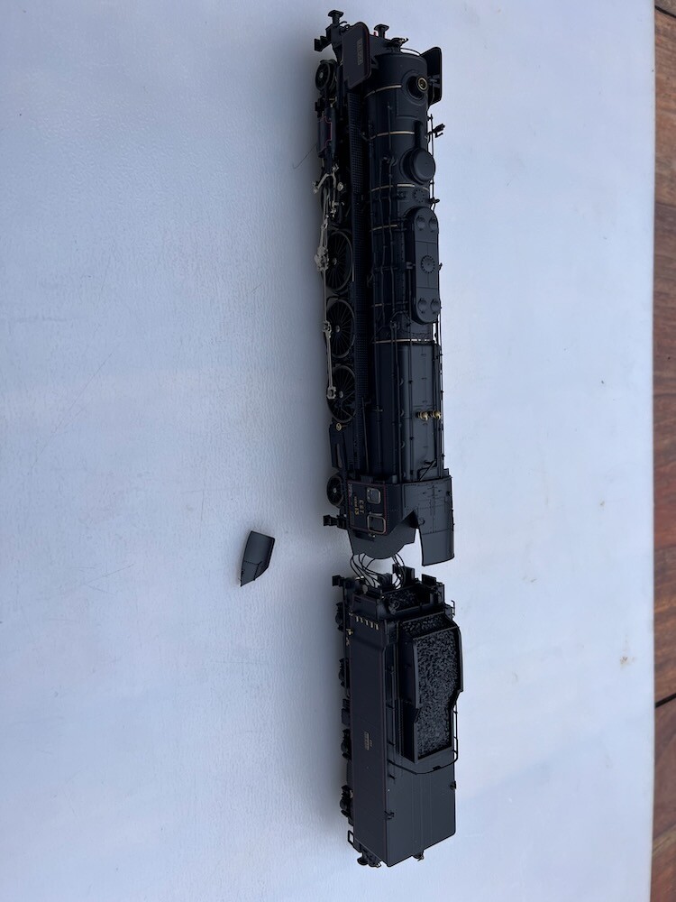

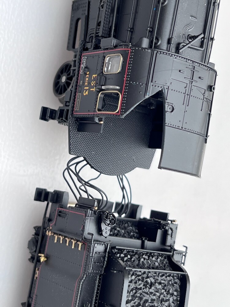

Ma 241 a fait un plongeon de 80 cms environ. Elle ne s’en sort pas trop mal à mon sens mais le dessus de la cabine a morflé. Le tender s’est également détaché et a un peu tiré les fils.
Que me conseillez-vous pour la réparation ?
  • Je n’ai pas trop envie de le faire moi-même, pas très doué avec mes gros doigts. Le seul changement de la carrosserie ne m’effraye pas mais remettre proprement les fils… De plus, je ne vois peut-être que les dégâts apparents.

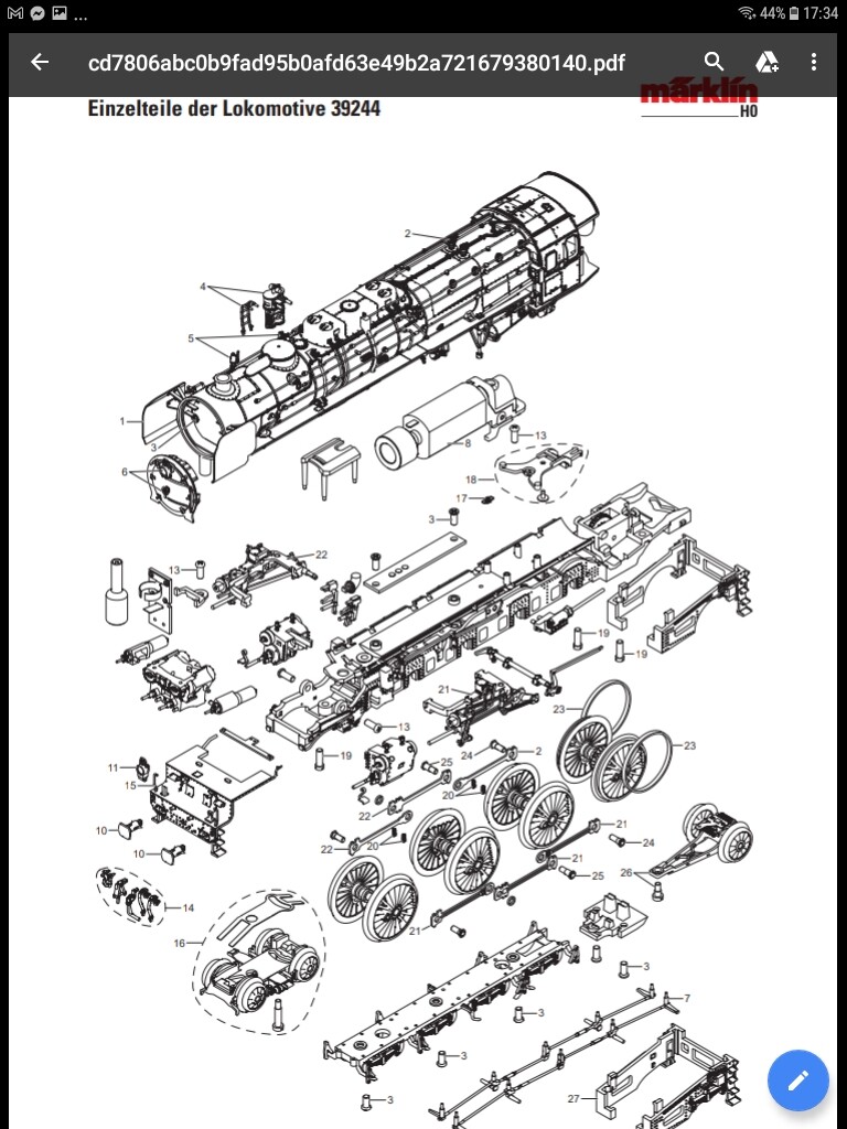

Pour avoir consulté le site des pièces détachées relatif à la référence 39244 -que tu as probablement visité-, il n’y a pas de cabine de référencée. Peut être est-elle uniquement disponible pour le service réparation.

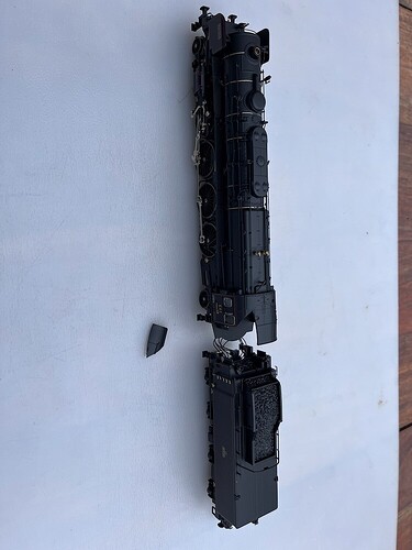

La cassure semble franche et nette. Un collage parait possible sans être particulièrement difficile. Effectuer une présentation à blanc, et utiliser la colle la plus adaptée (à maquette ?). Le plus délicat sera de tenir l’assemblage durant le séchage.
Cependant, même avec une réparation de qualité, la ligne de cassure restera visible. Une patine peut, en effet, être une bonne solution pour atténuer les différentes cassures.
Mais ce ne sera dans ce cas qu’une réparation, qui ne remettra pas la machine dans son état initial.
J’ai vécu une situation similaire avec un locotracteur 3145. La toiture a pu être recollée avec de la colle UHU Plast.
La ligne de cassure reste visible. Par endroit la colle à altéré la peinture, mais la réparation est efficace. Certes, ce n’est plus la machine d’origine, mais je m’en contente.

  2. regarder au moyen de l’éclaté la liste des pièces à remplacer

Je viens d’aller voir chez Màrklin
Ni la cabine, ni l’ensemble cabine/chaudière n’existent, il y a juste des accessoires, pfff :persevere:
A moins de la réparer (si tu as les morceaux et peux les recoller) et repeindre la toiture de cabine, j’ai bien peur que tu doives oublier le SAV et que racheter une nouvelle 39244 soit malheureusement la seule solution tant qu’il en reste sur le marché.

Triste nouvelle que cet accident ferroviaire. Les fils ne semblant pas arrachés je tenterai de la tester déjà pour voir s’il n’y a pas d’autres dégâts style embiellage, essieu faussés. Ensuite la cassure étant franche ça doit pouvoir se recoller avec une colle cyano type 21 permettant un positionnement précis du morceau à condition de ne pas trembler ! Au final mastic, ponçage et peinture cabine devrait faire le job.

Pour le corps, oui, très étonnant en effet, mais aucune trace dans la liste des pièces.
Pour réparer la toiture, je te conseille de vérifier d’abord “à blanc” et ensuite utiliser une colle ne laissant aucune trace, en l’occurance soit la Faller Super Expert ou à la rigueur la SuperGlue Loctite sans traces.

Tu peux présenter les pièces sans les coller , si tu arrive a tout remettre en place proprement, tu mets un bout de ruban sur le toit de ta cabine pour le maintenir bien en place et tu colle par dessous avec de la cyno, comme cela pas de trace de colle à l’exterieur.
