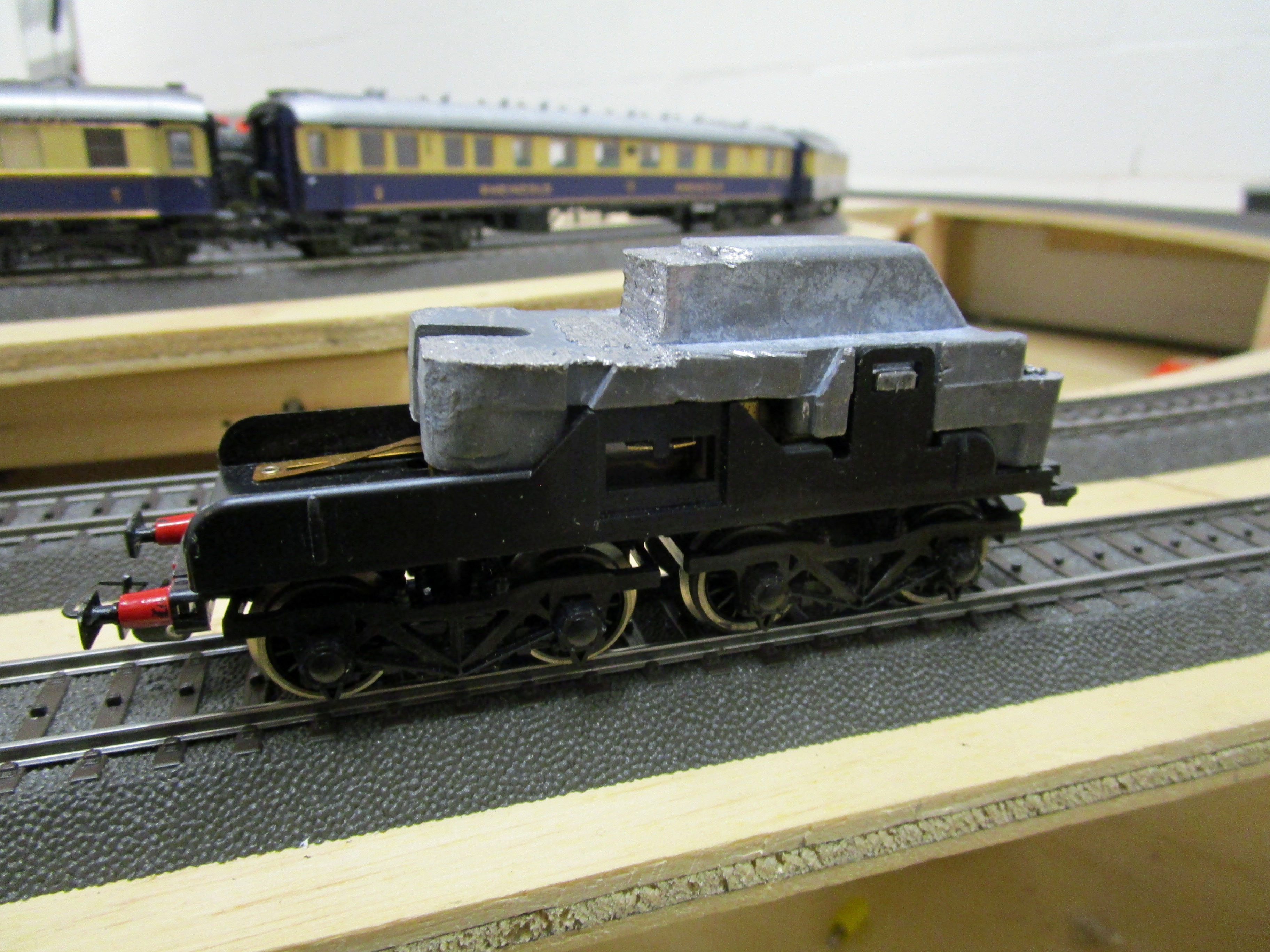

A la fin de l’essai, j’ai ouvert le tender moteur, il était à peine tiède. Alors ? C’était ça la meilleure solution. Donc: retour sur la toile, j’ai commandé sur EBay un châssis moteur de tender Jouef pour 241 P 7, à moteur 5 pôles, absolument neuf, pour une trentaine d’euros. A part quelques petits ajustements, - raccourcir et limer le plomb sous la hotte à charbon et couper les échelles de montée dans la cabine - le châssis Jouef s’est encastré parfaitement dans la caisse du tender Rivarossi. J’ai enlevé le moteur, le cardan, les engrenages et les contacts de roues de la locomotive.
J’ai remonté le tout pour voir ce que cela donnerait, eh bien! on voit à peine le bricolage. Voici quelques photos.

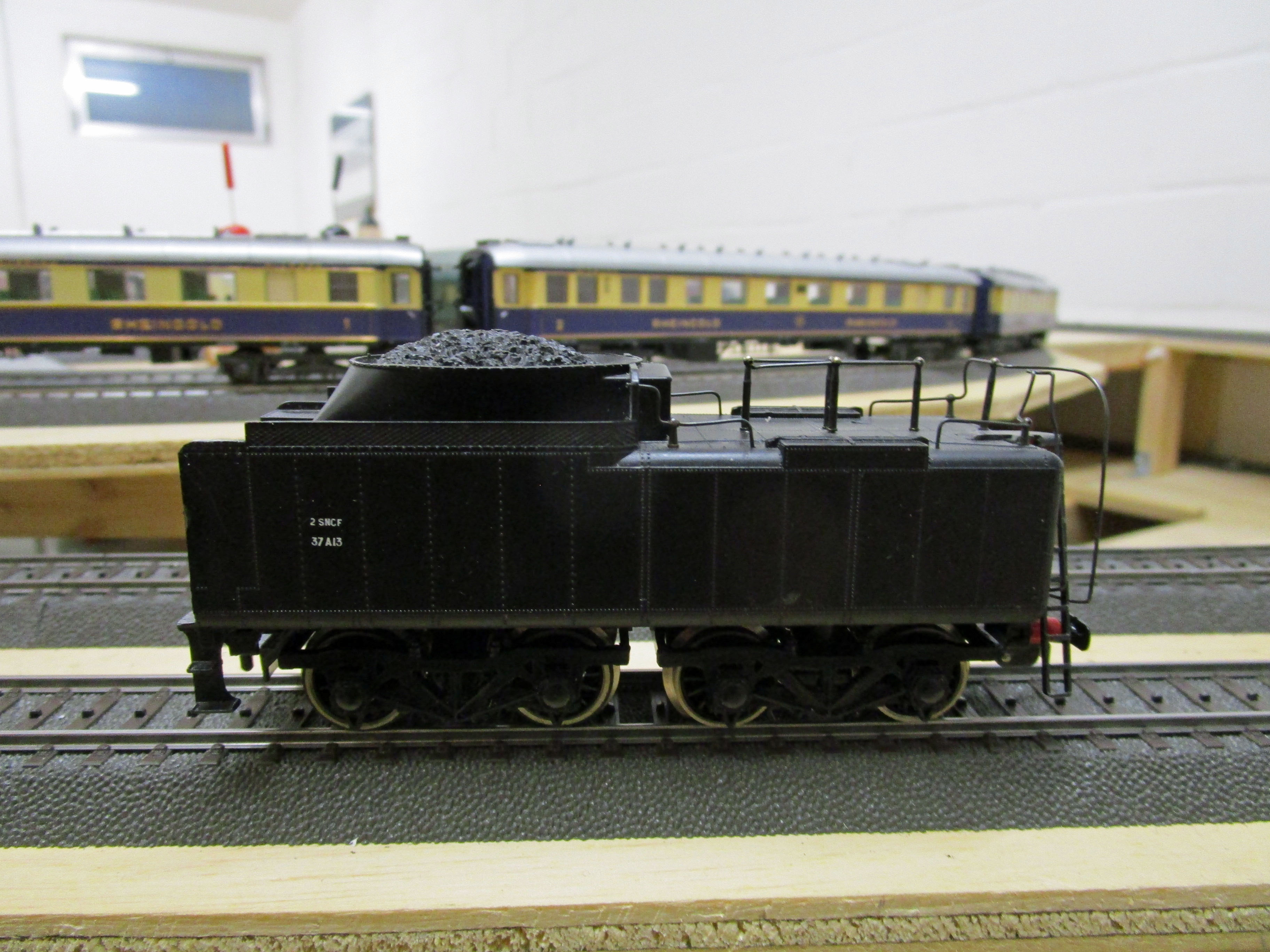

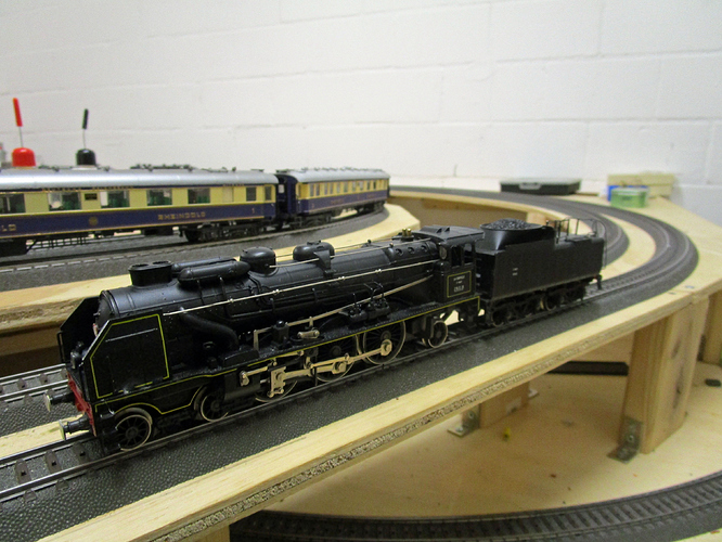

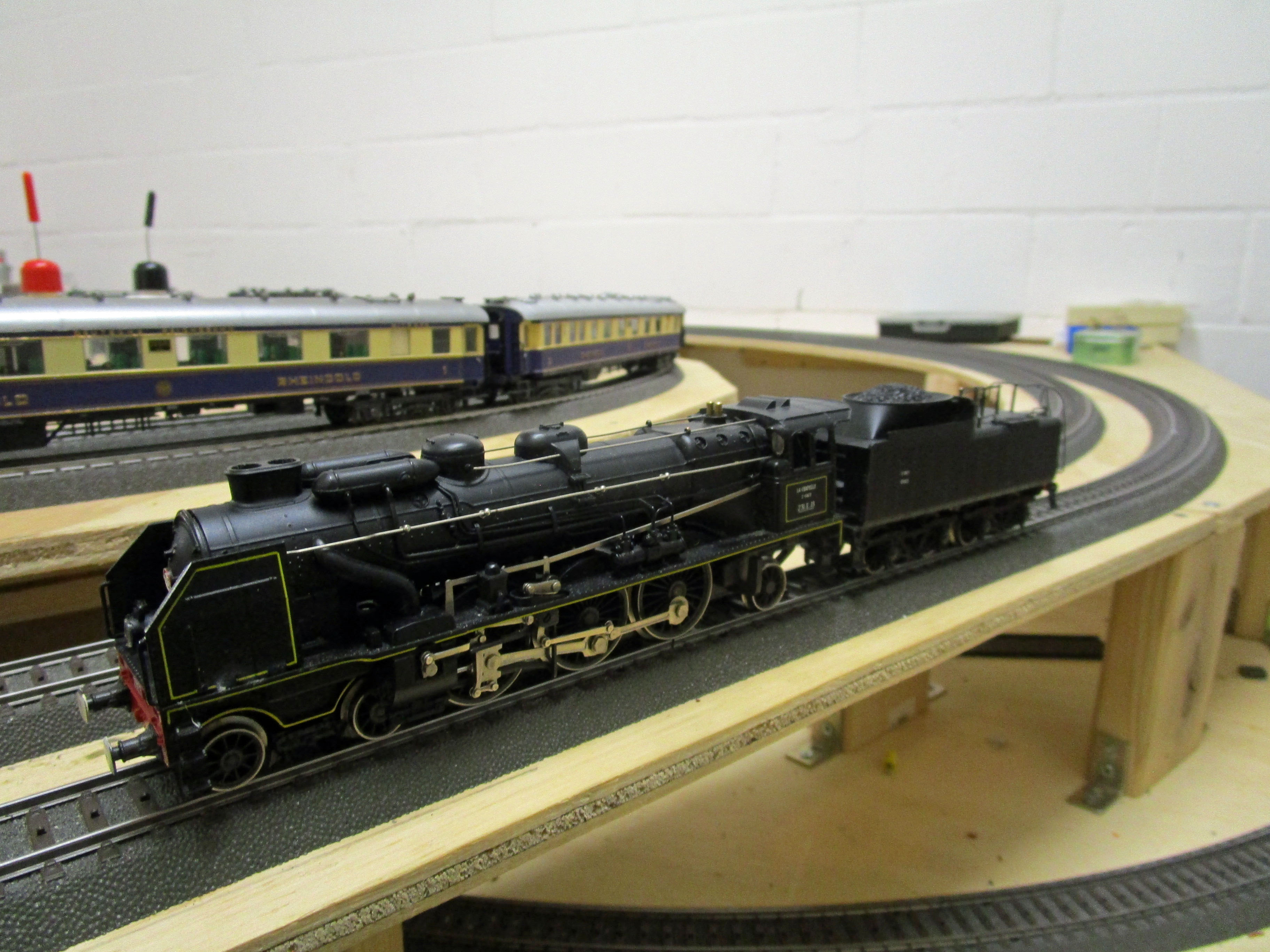

Le tender ainsi transformé a reçu un décodeur ESU et un frotteur Märklin sous le bogie de prise de courant dont j’ai ponté électriquement les roues.
Après démotorisation complète de la locomotive et la suppression de ses contacts de roues, vogue la galère, j’ai fait un essai en charge sur mon installation Märklin voie C. La Pacific Chapelon ainsi modifiée - donc poussée par le tender - avait doublé sa force de traction par rapport à l’original: 9 lourdes voitures Hornby ACHO à bogies en fonte type DEV Inox tirées sans peine sur ma rampe à 2 %. Elle a circulé ainsi sans problème pendant plus d’une heure, et sans déraillement sur les appareils de voie. Au bout de ce laps de temps, le moteur avait à peine chauffé. C’est proprement invraisemblable ce que le petit moteur Jouef à 5 pôles sait faire en mode digital sous compensation de charge, il encaisse très bien. Le bruit est au niveau de celui d’une loco Märklin des années 60-70, c’est même moins bruyant que le moteur et les engrenages Rivarossi d’origine. Il siffle un petit peu, c’est normal, car c’est du flambant neuf. Chouette marchandise. Je suis en fait un fan de vieux Jouef. :laughing:
