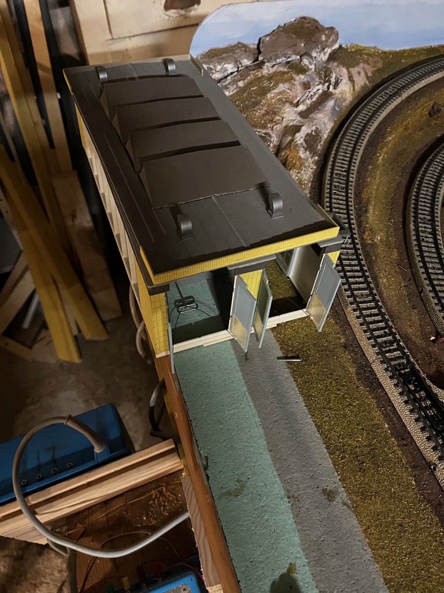

J’ai “hérité” de cette remise locos
Je ne comprends pas où passer les voies ?
Il y a un truc ?
Si je passe les rails au dessus les portes ne ferment plus….

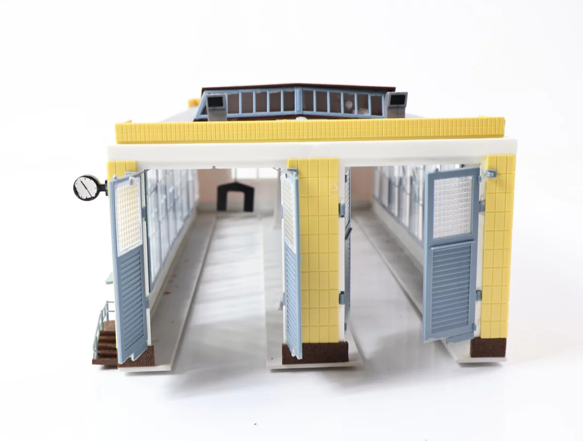

Le système de fermeture des porte est en hauteur
Sur la photo il semble au raz du sol
Peut être décroché ou cassé ?

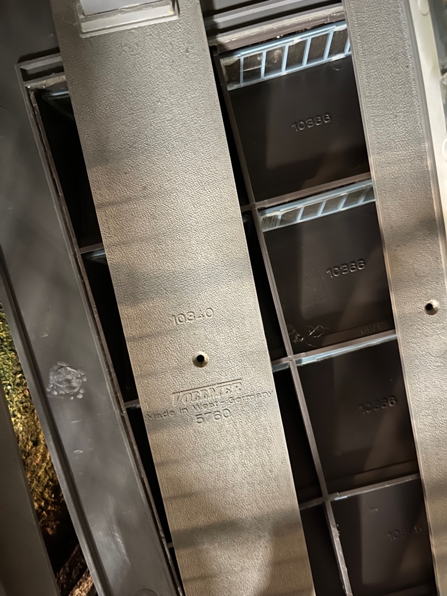

Si j’en crois les photos trouvable sur le net, la remise est posée à l’envers. Et le toit posé par dessus.
Il y a un décrochement dans les portes pour le passage des rails

Le bâtiment est sens dessus-dessous, la bande blanche doit se trouver en haut et les découpes dans les portes servent à laisser passer les rails et donc doivent se trouver en bas.

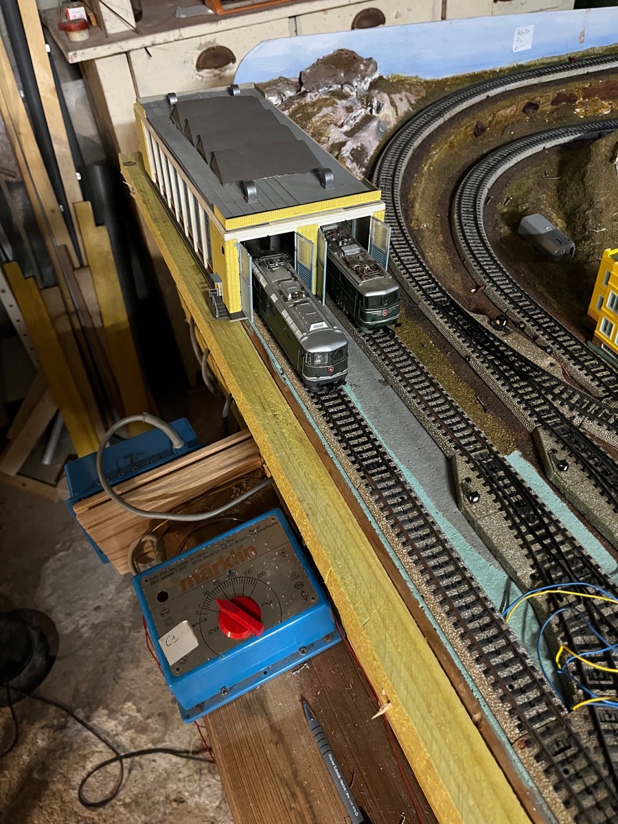

Même pas, j’avais posé la maquette à l’envers, j’ai honte……
J’aurais regardé un tout petit peu, j’aurais vu l’escalier en haut, mais je n’ai pas tourné la maquette
Avec toutes mes excuses…..

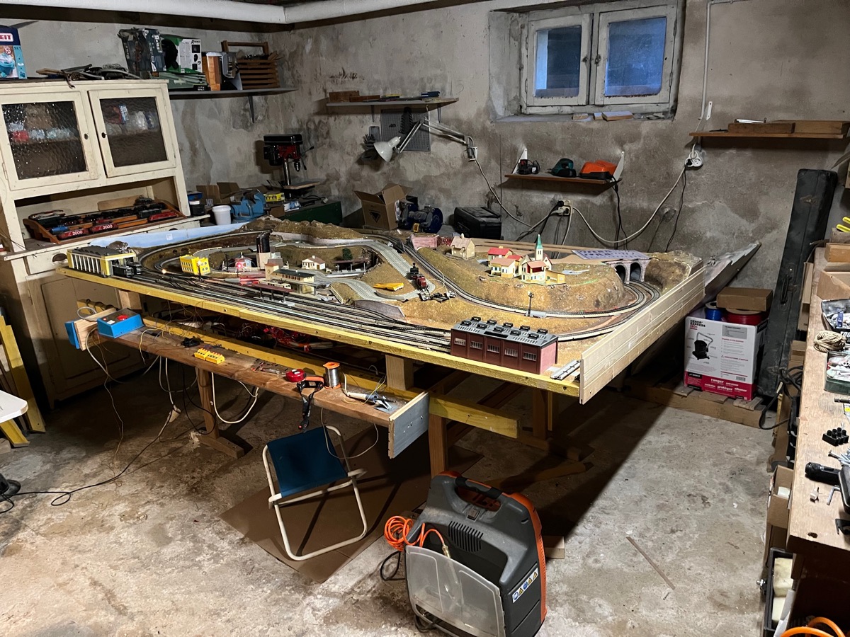

photo du réseau que j’avais acheté suite à un décès et que je suis en train de rénover, électriquement surtout….
Charnières à l’arrière pour faciliter le cablage, montagne au dessus des tunnels démontée actuellement
