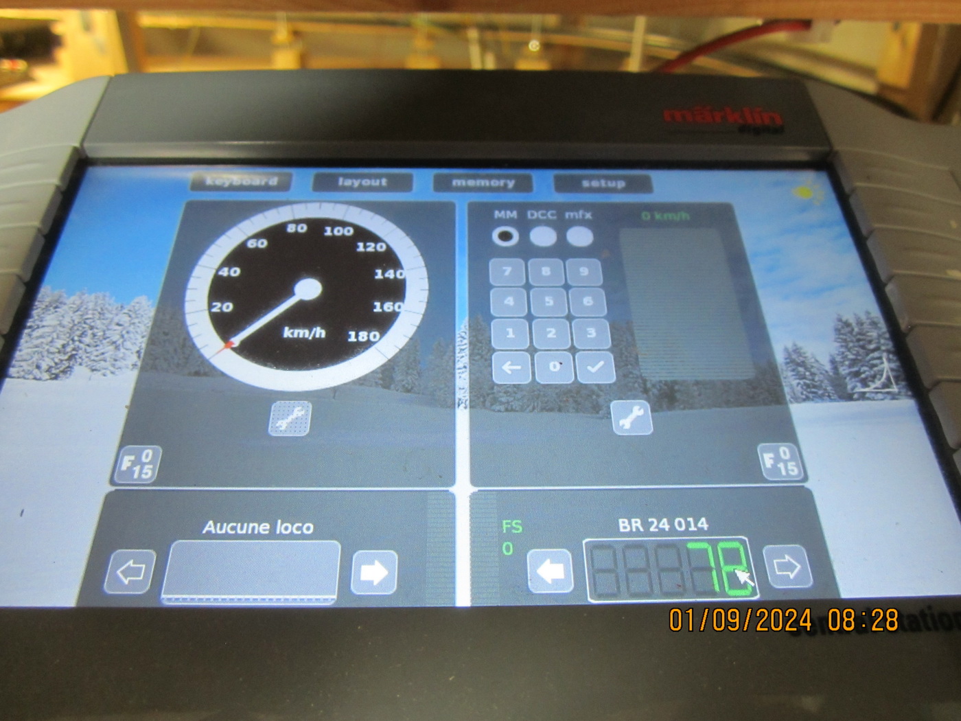

voilà j’ai un soucis j’ai voulu faire un reset du décodeur 60985 de ma BR86 et l’opération s’est bien déroulée il m’a annoncé que la locomotive allait s’annoncer sur la voie de programmation sauf que depuis plus rien impossible d’accéder au décodeur rien ne se passe j’ai essayé un reboot de la CS2 et remis la loco sur la voie de programmation mais rien ne se passe? j’aéi essayé de programmer manuellement avec les adresses 78, 72 sans résultat. je suis inquiet car j’ai essayé d’alimenter la loco via un transfo (marklin) et idem rien!

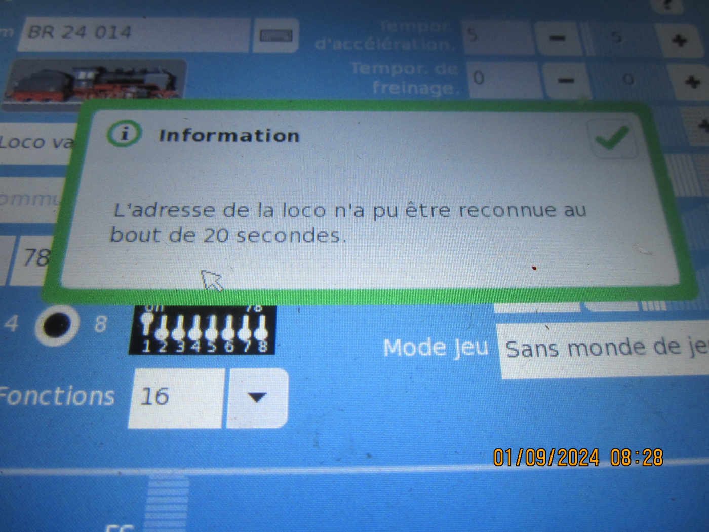

essai sur la voie de programmation (sorties réseaux débranchées) la loco ne s’étant pas annoncé elle ne figure pas dans la liste toutefois j’ai essayé en utilisant la programmation par adresse
en MM (78-72-24) en utilisant les adresses du manuel 60985 page 16 et en DCC (3) cela ne donne rien aucune réaction de la loco.
La solution créer une nouvelle loco à partir de rien ne donne aucun résultat
Désactiver le MFX et créer une loco DCC est sans effet.
