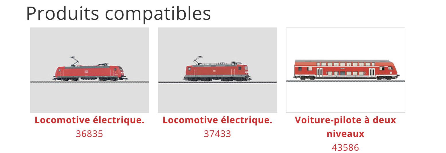

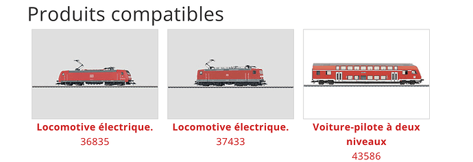

Avec 43584 et suivants. Mais je ne pense pas que l’on puisse trouver du neuf.

Vue la livrée des voitures, tu peux rechercher les machines suivantes chez Märklin :
  • Côté électriques : BR 111, BR 143, BR 146.0, BR 146.1, BR 146.2.
  • Côté Diesel : BR 218.4.
Chez Roco, en électrique, la BR 112.
