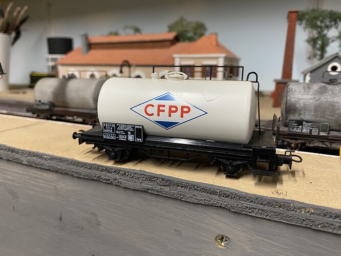

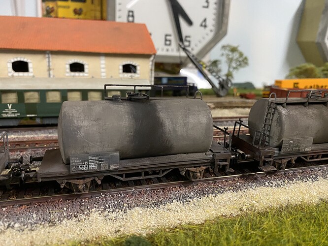

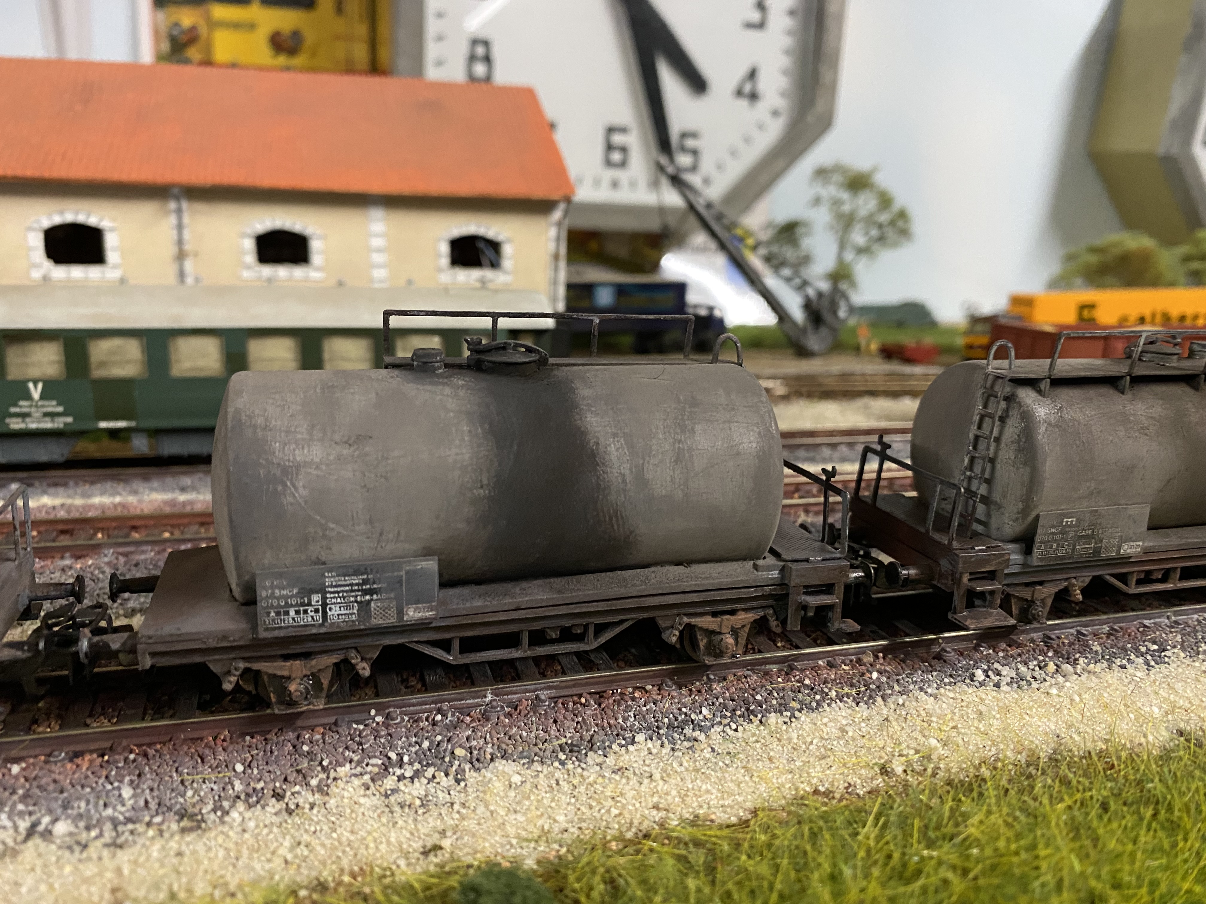

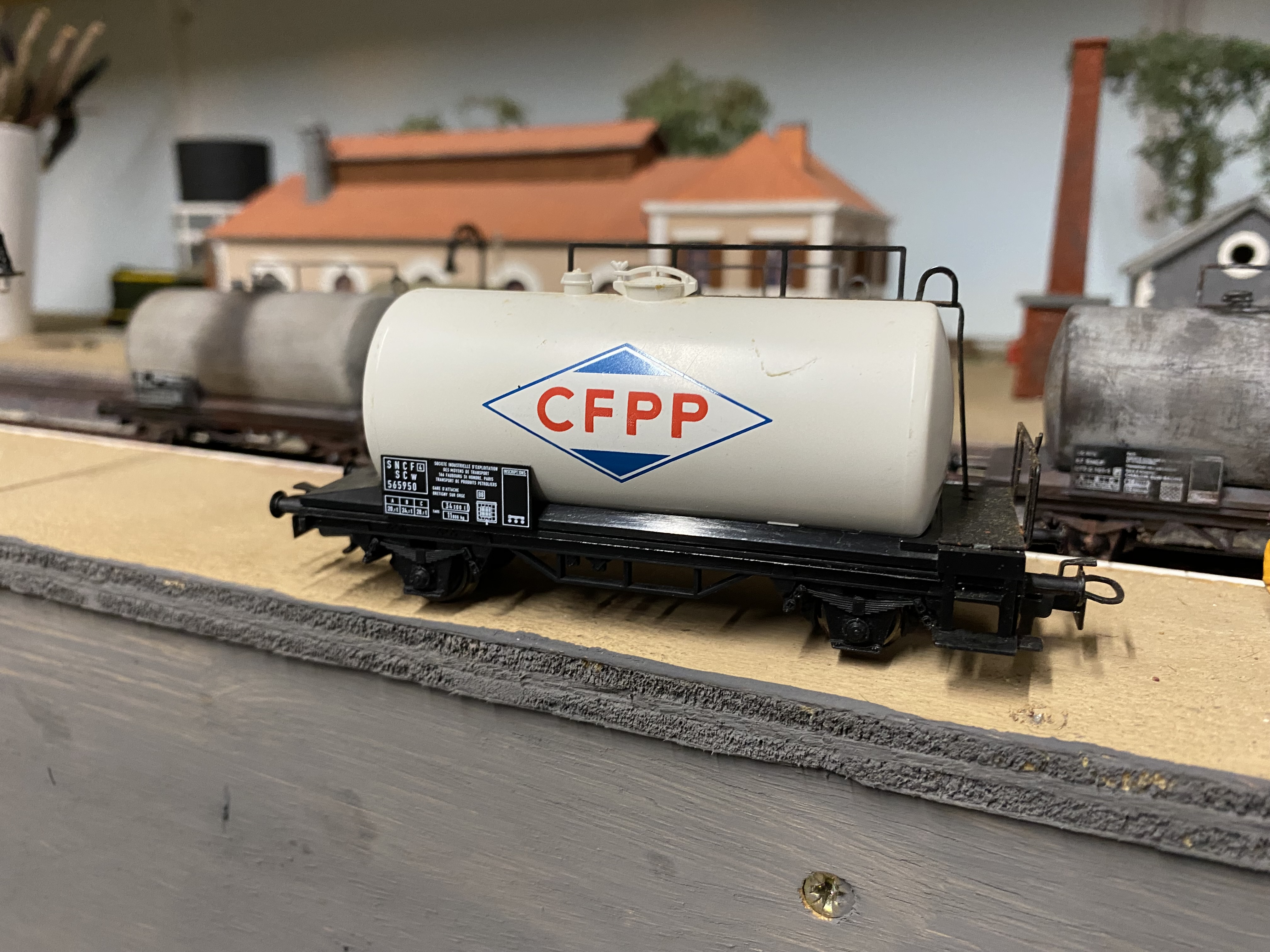

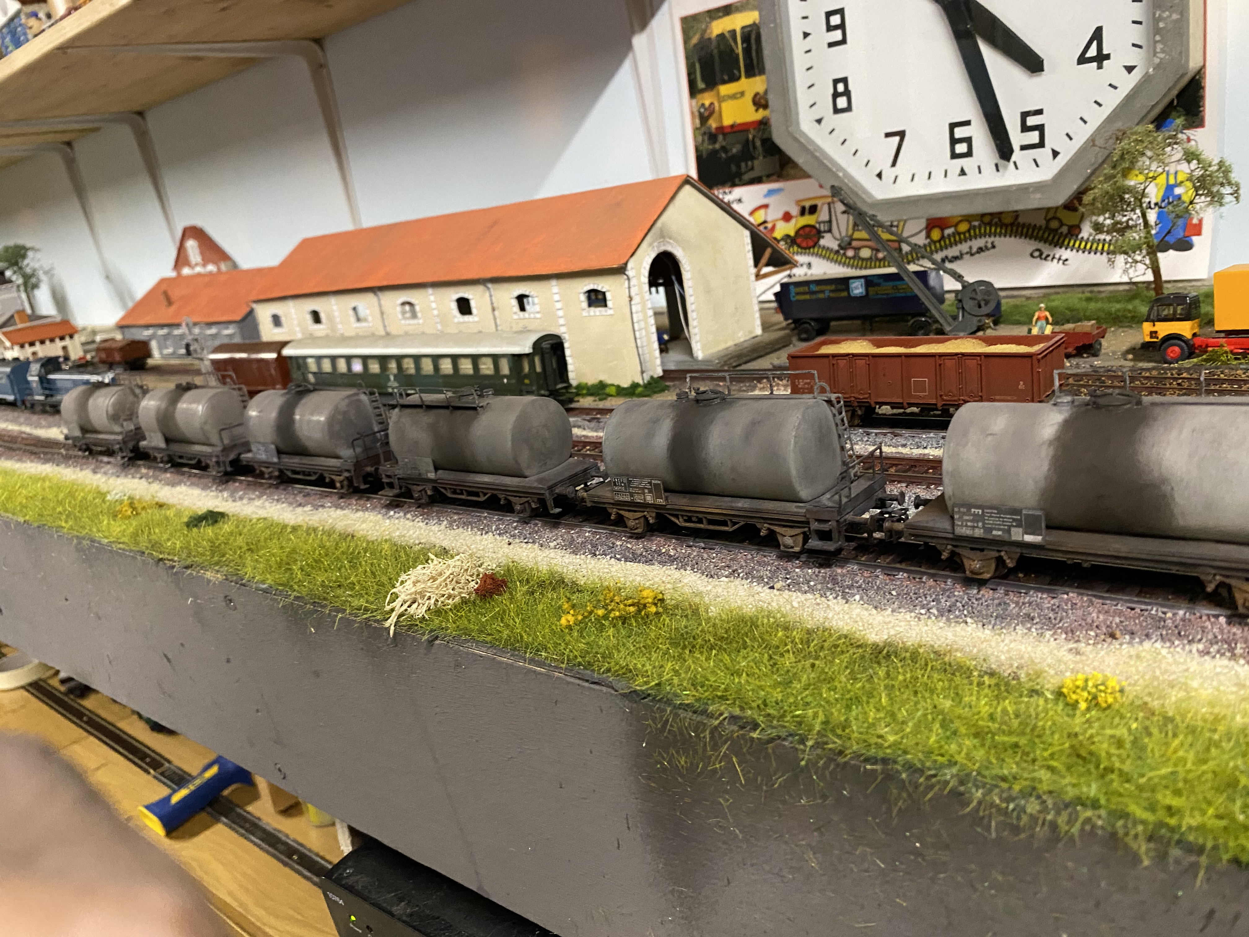

Bonjour à tous
Toujours dans l’esprit de relooker du vieux marklin
Voici des citernes qui n’avait pas un avenir certains, et bien elles reprennent du service …
L’origine, celle ci ou autre total, esso…
Je ne dirais qu’un mot: SUBLIME… :clap:
