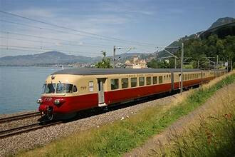

Je me suis permis d’étendre un peu ta recherche, car il y a également eu des liaisons en France - Allemagne avec des VT 11.5
ainsi que les RAM 1
et RAE II, le Cisalpin Paris-Milan, mais qui ne passait pas par l’Allemagne
Märklin et Roco en ont produit.
