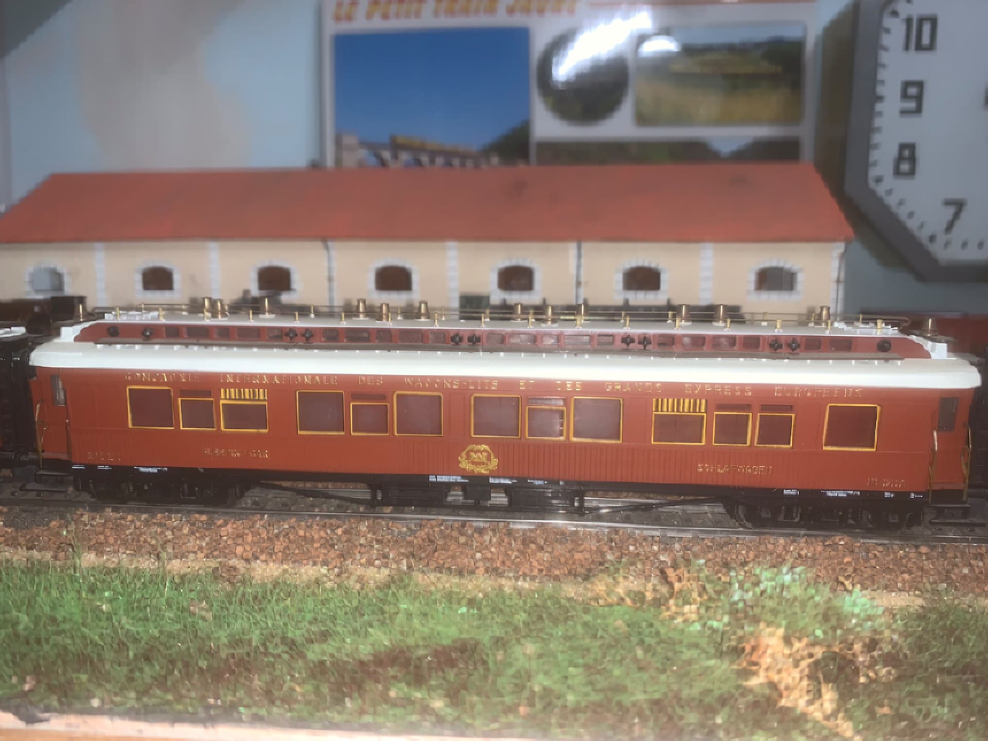

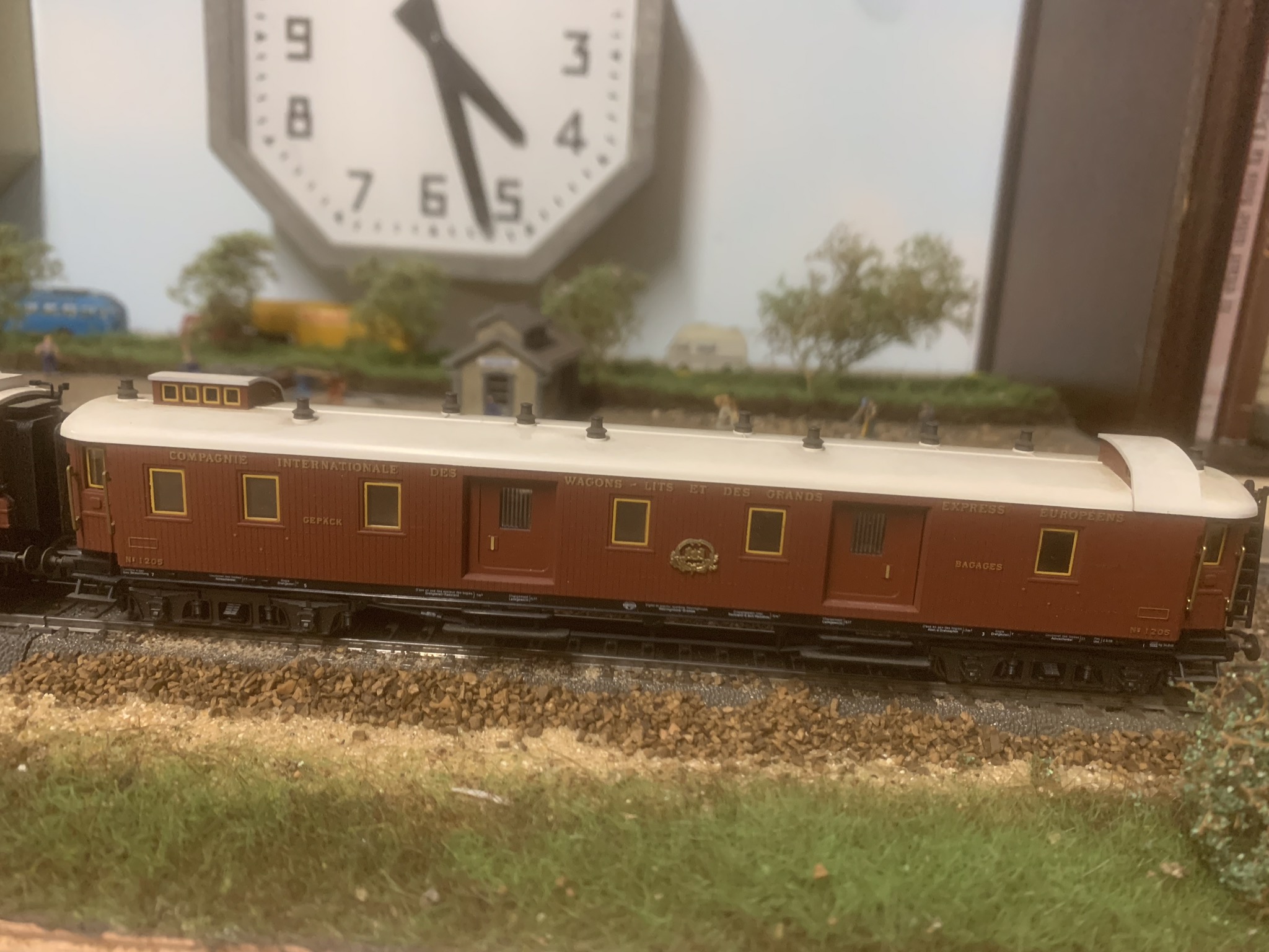

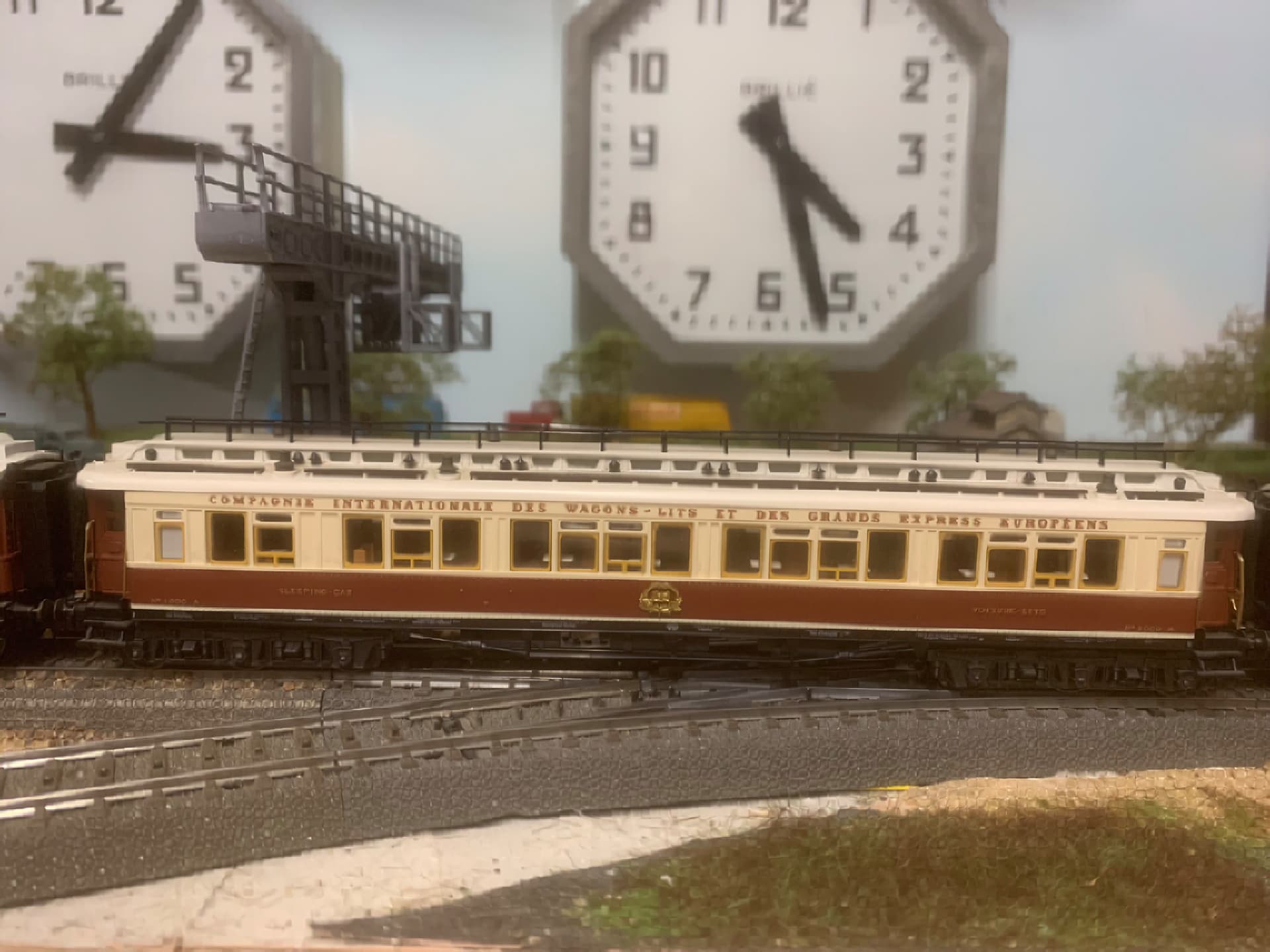

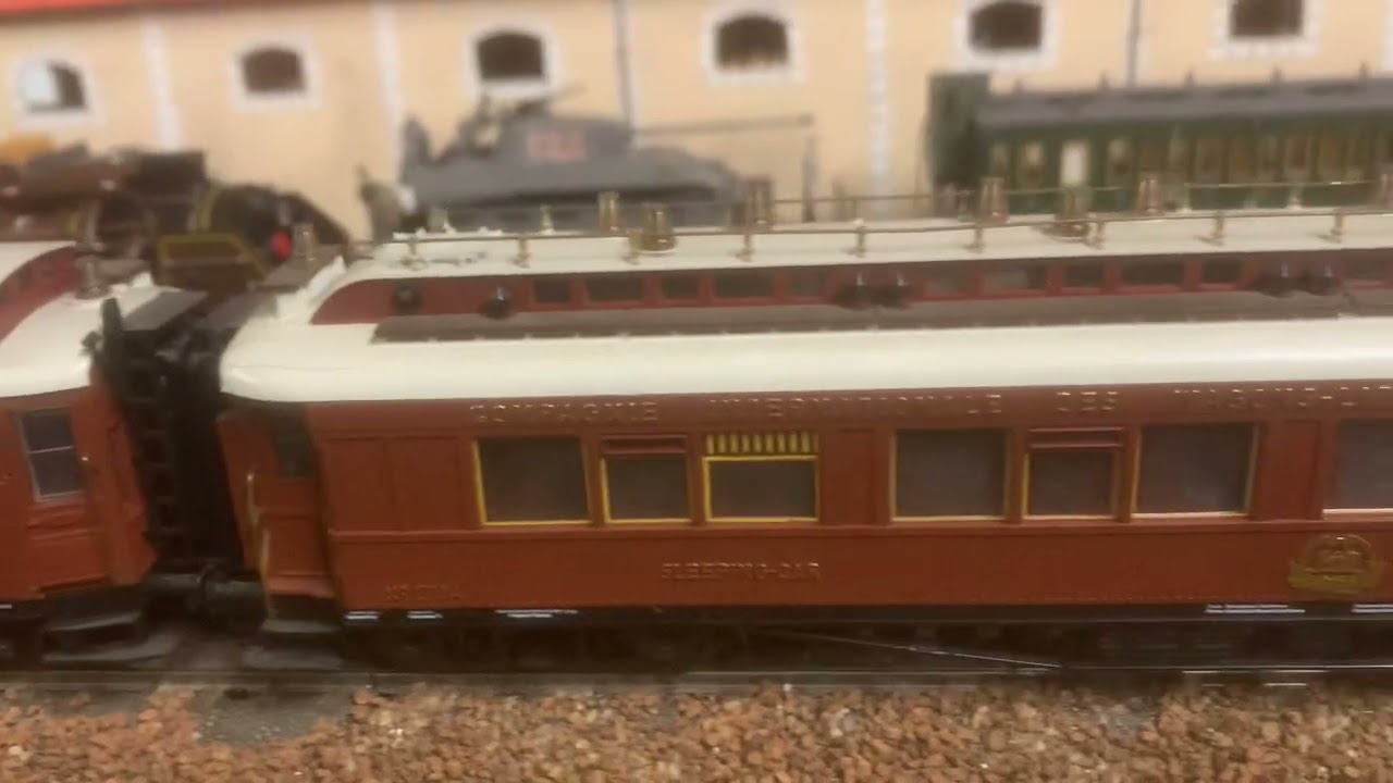

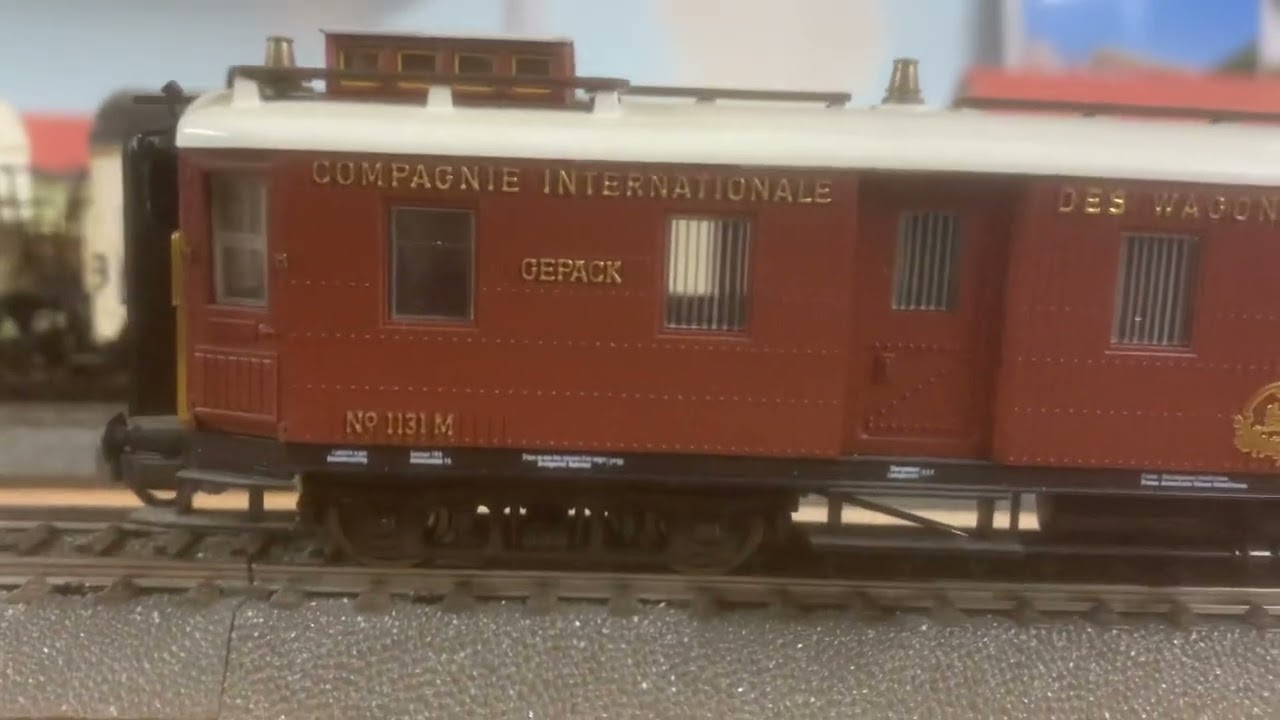

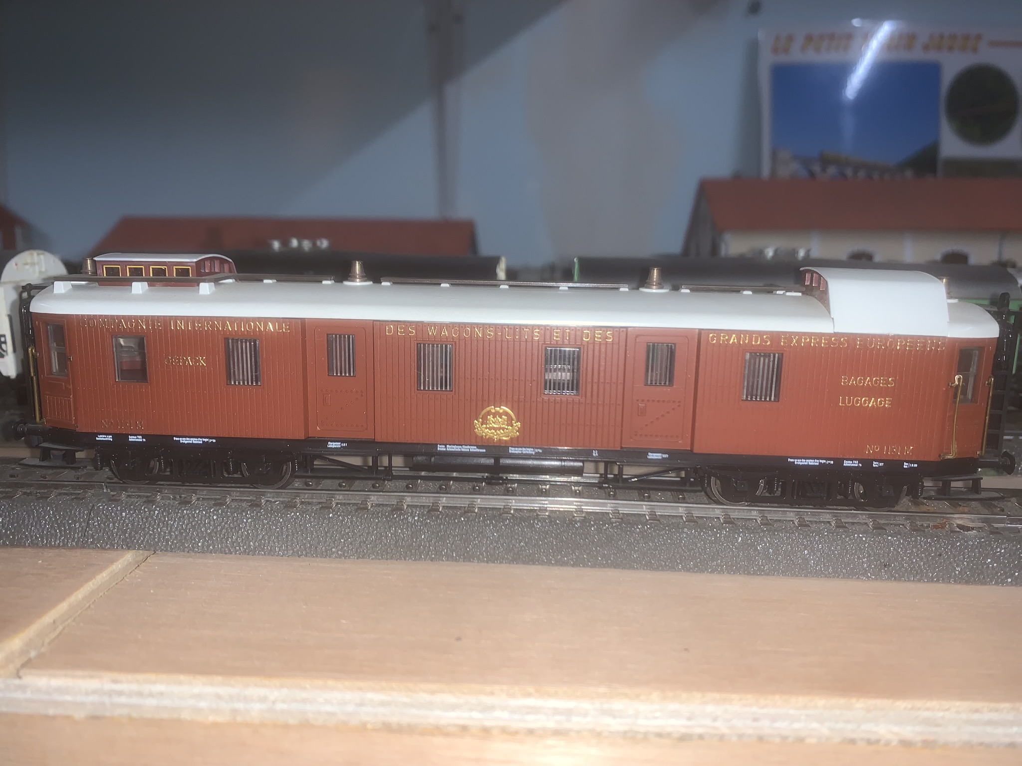

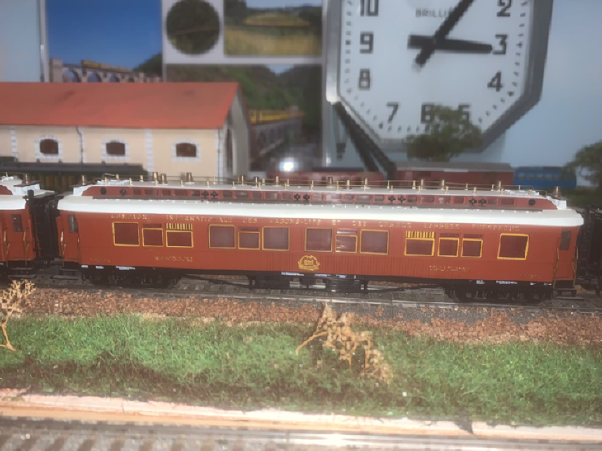

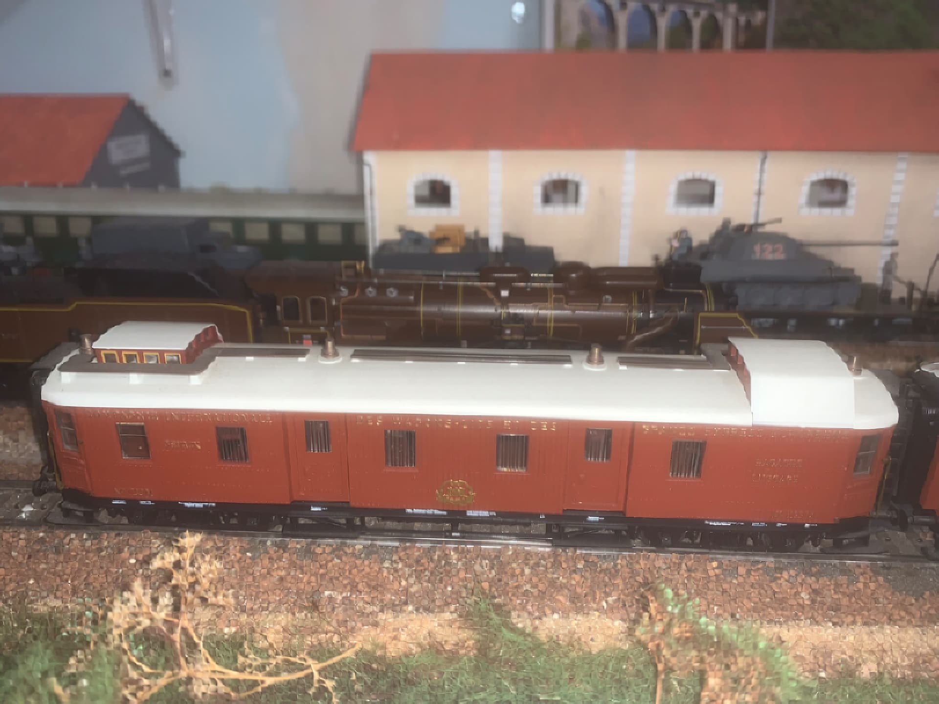

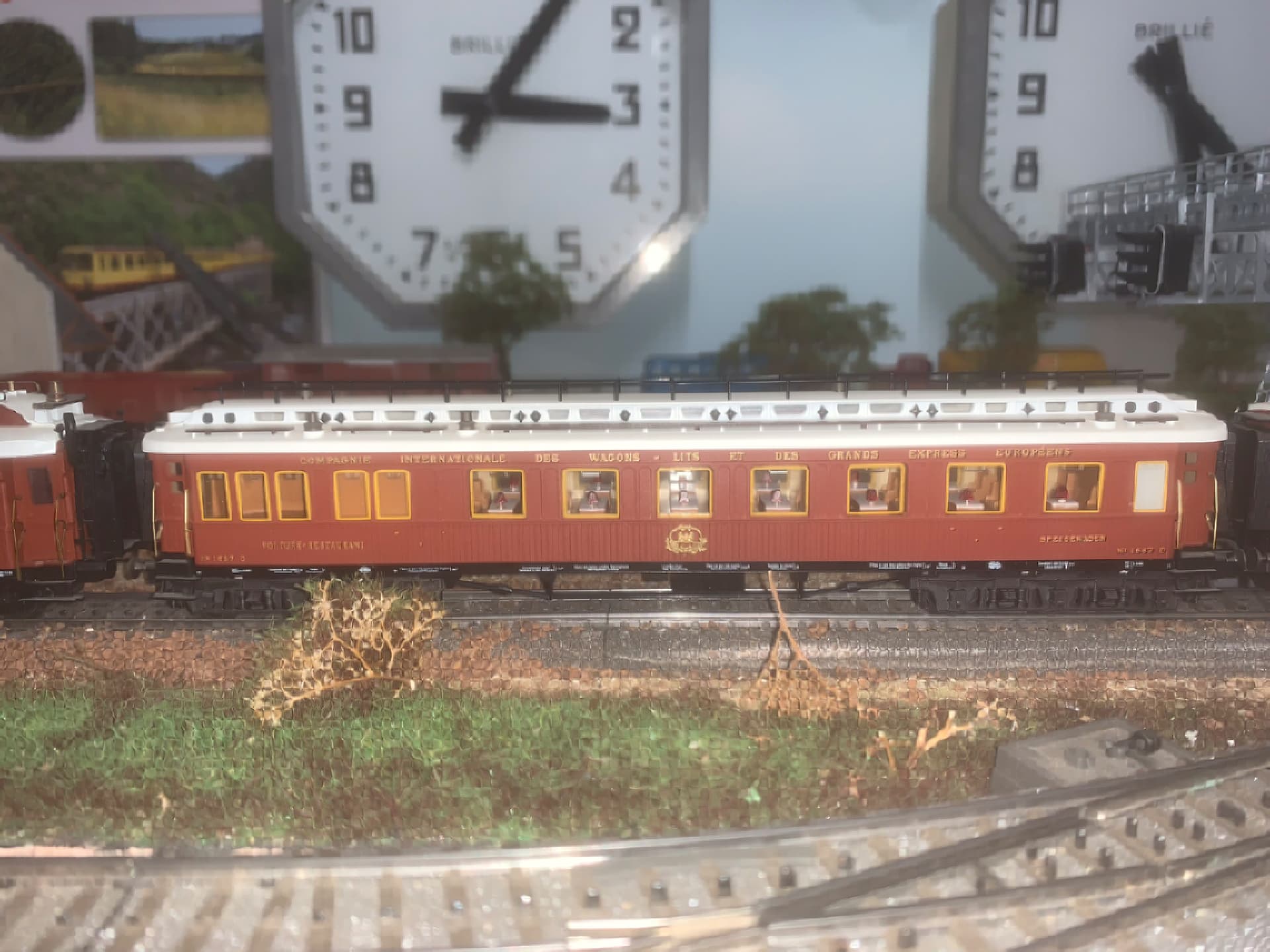

Bon j’ai pas pu résister j’ai acheté ces 8voitures et fourgon ciwl trix et voici un premier aperçu pour se faire une idée, je pense qu’il y a deux livrées dans le lot
1ère livrée
2e ?
J’attends vos avis

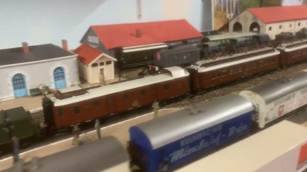

Les photos

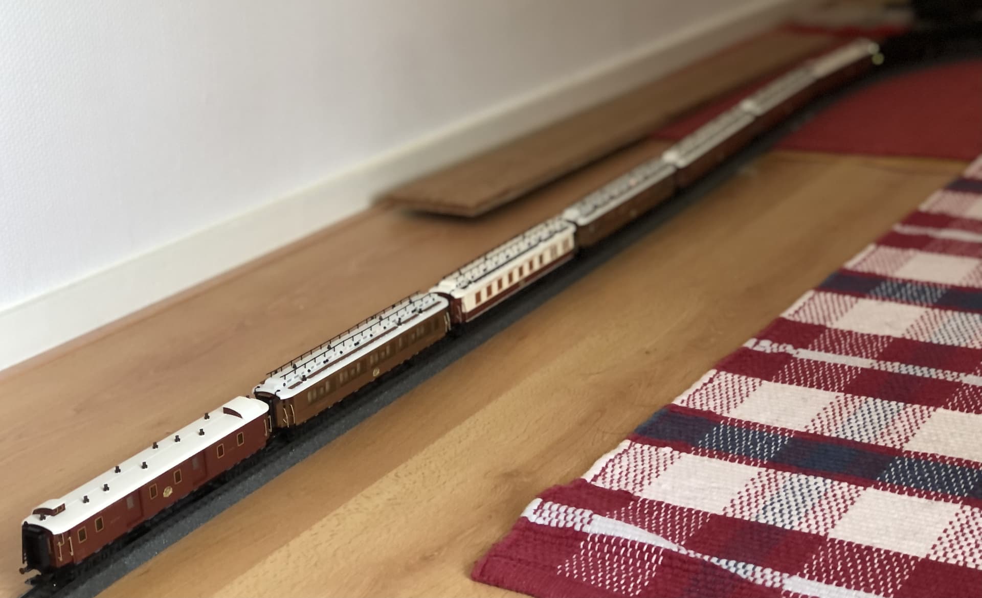

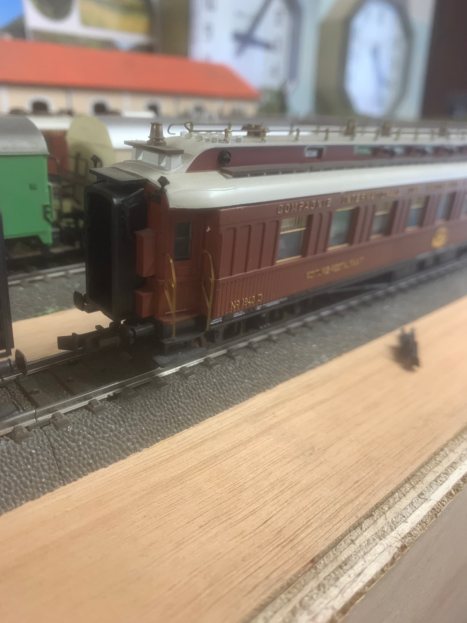

Voici ma rame Orient-Express modernisée.
L’éclairage d’origine à ampoules a été remplacé par un éclairage à leds. Ajout d’un feu de fin de convoi, et décodeur de fonctions pour allumer et éteindre l’éclairage des voitures séparément. Y a un frotteur sous les 2 voitures postales. L’éclairage est très stable, pas de guirlande de Noël.
Les attelages des voitures sont les Maerklin conducteurs de courant, et non les enfichables difficiles à monter et enlever.

Et que pense tu de ma rame? Même modèle que toi ou plus ancien ?
Déjà les poignées montoires sur ma rame sont beaucoup plus fines et très fragiles
Les poignées montoires sont restées les mêmes quelque soit la génération des voitures. Les modifications proviennent de l’installation, du type d’éclairage, attelage court avec boitier Nem qui n’étaient pas présents sur les premiers modèles TRIX, des différences au niveau de la nuance du brun “teck” comme je l’ai précisé dans mes précédents messages.

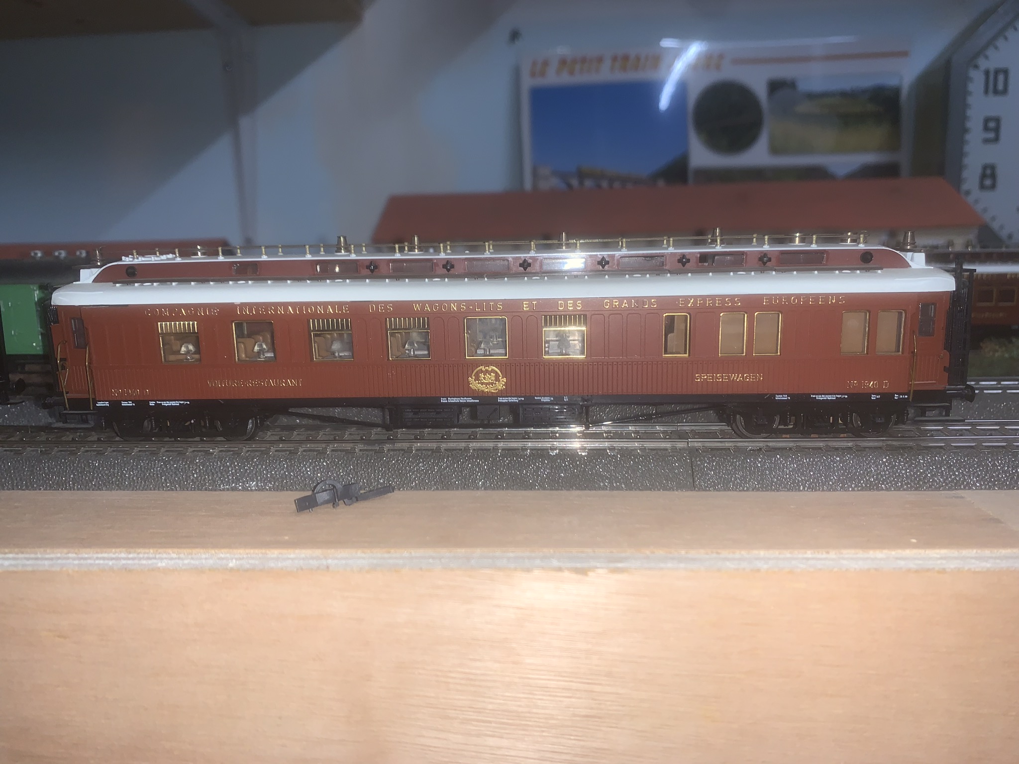

Sur mes voitures j’ai mis les attelages Maerklin conducteur de courant classique comme ceci.
Comme j’ai 2 voitures postales, j’ai l’avantage d’avoir 2 frotteurs. Ils sont d’origine sur ces voitures.

Fred, je pense que ta rame est la même que la mienne. Une très belle rame. Les mains montoires et les accessoires sur le toit sont un peu grossier, mais bon, ça ne me dérange pas. Sur les nouveaux sets en bleu Maerklin n’a rien changé.

1ère circulation !
Bonsoir Fred,
Ta rame est un mélange de 4 voitures Trix et 4 Liliput ( coffret ref 860 :les 2 fougons les plus courts sont des liliput et sans doute 2 autres voitures.)
