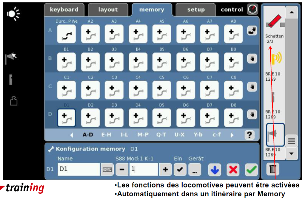

Il y a deux fois la même image issue des training Märklin, et une autre qui est quoi??
Sur la dernière l’itinéraire ne peut être déclencher que manuellement car il n’y aucun contact défini. Il faut mettre le numéro du contact dans la boite situé sous l’écriture M.- K:- (Module et Kontakt)
L’itinéraire produit:
Activation de l’itinéraire C1
Attente de 1.1 minutes
Ordre de vitesse à 64/1000 (64 millièmes de la vitesse maximale) de la BR 23 008
Attente de 5.3 seconde
Commande d’arrêt de la BR23
Ordre de vitesse à 0 de la BR23
Inversion de sens pour aller en avant (si elle est déjà en avant elle ne changera pas) (les deux étapes précédents sont introduites avec celle-ci)
Attente de 2.1.
Un ordre de vitesse, loc et valeur non visible.

Sur la 2me ,les compteurs,comment les mettre en évidence ,je ne les trouve pas dans le Keyboard
Dédé
Rien n’empêche d’éditer le message pour le corriger.
Quand à la deuxième image, tu n’expliques toujours pas ce que c’est. C’est un printscreen de ta centrale? Dans ce cas il n’y a que à mettre le numéro du contact… :clown:
Soit explicite, c’est c@#£$!%&t de chercher à comprendre ce que tu veux demander.
Commandes-tu les locs depuis le Keyboard :question: Non :exclamation: alors pour l’introduire dans le Memory c’est pareil. Une fois un itinéraire en édition tu commandes simplement une loc et les ordres apparaîtront. Puis pourront être édités: loc, vitesse et durée d’attente.

Sur la deuxième image,( ce sont des copies d’écran d’un pdf marklin ) les compteurs, J’ai compris ce qu’ont dit Delias et Yves

Voilà ce que j’aimerai,
Ce que tu à écrit,mais je ne sais pas comment faire.
Dans un mémory, on peut commander toutes les fonctions de la loco comme lorsque tu utilise le panneau “Control” (démarrage, arrêt, ralentissement, accélération, sifflets, …).
Dédé
Bonjour Dédé
Quand tu veux programmer un itinéraire (au sens de ce qui était possible avec le 6043), tu entres en mode édition (clé puis l’itinéraire) puis tu vas sur le keyboard pour sélectionner les aiguilles à commuter, et finalement tu reviens sur le Memory pour valider.
Pour les locs c’est la même chose, sauf que à l’étape du keyboard au lieu d’aller sur l’onglet “keyboard”, il faut aller sur l’onglet “control” et commander la loc. Si c’est uniquement la vitesse et que la loc est déjà sélectionnée, il n’y a même pas besoin de changer d’onglet, suffit de tourner le bouton de vitesse correspondant.
Delias
