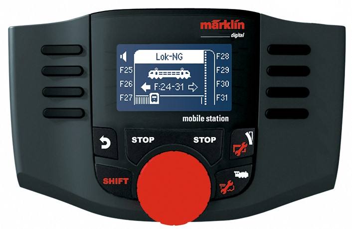

Fil rouge sur B et fil marron sur 0 pour commencer
Ensuite allumer la MS2, la mettre en français (voir autre poste).
Poser le train MFX sur la voie et attendre (il faut pas être pressé dans ce hobby) que MFX clignote.
La loco s’ajoute et est prête pour utilisation.

Tu as donc cette MS.
Eh bien le fil rouge (B) se branche sur le plus des rails, marqué par un B sous le rail. C’est le courant d’alimentation des picots.
Le fil marron (0) se branche sur le (0) marqué sous le rail. Les 2 fils vont de ta MS au rail d’alimentation.
Pas plus difficile que cela.
Désolé d’intervenir, Philippe, mais c’est un (tout petit) peu plus complexe ! Tu oublies le boîtier de raccordement…
Il est fourni dans le coffret de base 29000 et la notice qui l’accompagne explique en détail comment faire le raccordement de la MS2 ou MS3 avec le boîtier de raccordement, comment alimenter avec le bloc alimentation fourni et comment alimenter les rails ; voir page 10 de la notice pour le français !
Merci Thierry pour ces précisions.
Le schéma de la notice est très clair, on ne peut pas se tromper.
