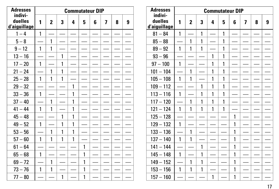

d’autre part, dois-je régler l’adresse de l’aiguillage sur le commutateur ?
et si oui, de quelle manière?

Bonsoir Guy
On ne fixe que la première adresse des 4 emplacements pour des aiguillages et autres accessoires électro-magnétiques. et les 3 autres emplacements sont à l’adresse +1, adresse +2 et adresse+3
L’adressage du m83 (60832) peut être:
  • en utilisant les micro interrupteurs en format MM2 ou DCC (je conseille fortement)
  • en laissant le MFX fixer une adresse au m83 (je déconseille fortement)
L’utilisation par interrupteurs
  • ils ne sont manoeuvré que HORS TENSION
  • l’interrupteur 10 = OFF Motorola MM; l’interrupteur 10 = ON DCC
Position des autres interrupteurs
Pour plus de valeurs, voir la documentation complête
https://static.maerklin.de/damcontent/a2/80/a2802d3f15186f735a645adc4b3c8ebb1566480449.pdf
