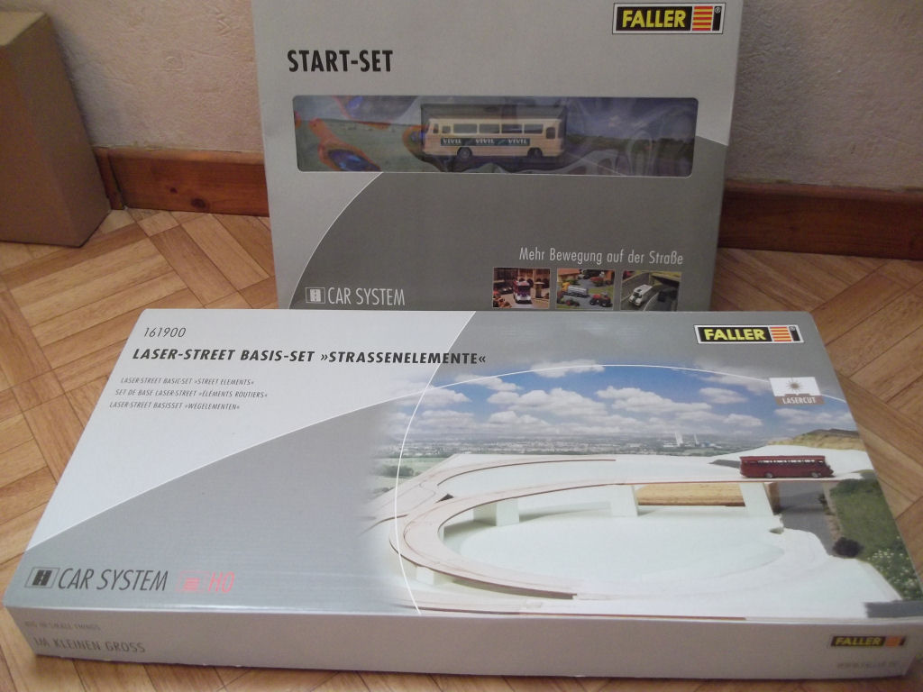

mon fils (15 ans) voulait un kit de démarrage pour son anniversaire…
mais je lui ai fait comprendre non sans mal que ce ne serait pas facile à intégrer dans nos réseaux existant,
et qu’il faudrait en construire un nouveau en intégrant le Car Faller System dès la conception.
en attendant la mise en œuvre de ce nouveau réseau je me suis rabattu sur çà :
je vais essayer de faire une vidéo, mais tenir l’appareil tout en conduisant, c’est pas simple… :zen:

Le Start Set en Laser Street d’Alain est parfait pour démarrer. Il donne d’excellents principes pour la circulation des voitures et camions et notamment les déports de remorques ou semi-remorques en virage.
Il simplifie la pose des capteurs et bobines d’arrêt. Je ne regrette pas d’avoir démarré avec ca.
Après un temps on fait des adaptations:
  • coupes de routes
  • création de carrefours avec un contreplaqué de même épaisseur que le laser street.
    Bien sûr ce Start Set n’est pas celui dont nous parlions précédemment que Faller appelle les Sets de Démarrage (161487, 161488, 161489, 161498, 161499, etc)
    Hélas ces Sets de Démarrage se sont appauvris avec le temps car ceux avec lesquels j’ai commencé (dans les années 90) avaient aussi des bobines d’arrêt et même de quoi faire des déviations (parfois)
Un autre aspect est de se faire la main en posant le fil de guidage sur une plaque de CC ou de plastique, en l’immobilisant avec du scotch et en faisant des essais de virage serrés, en notant les déports utiles (pour éviter que l’arrière des autocars ne sorte de la route).
Au final c’est un bon produit mais:
  • il faut changer les batteries de temps en temps (pour moi une fois en 20 ans)
  • il faut changer les pneus qui se durcissent (perte d’adhérence dans les montées)
  • les “frotteurs” (les aimants de guidage) s’usent et il faut périodiquement les changer (j’ai du en changer 5 ou 7 en 20 ans)
    Rien de bien dramatique.
