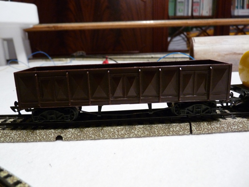

des tombereaux pas encore identifiés

Ton tombereau “non identifié”, comme ton plat à guérite semblent être des HAG ou des BUCO, en fait HAG avait repris BUCO; le plat SNCF pourrait être un VB, vérifier dessous le chassis, en plus sur les wagons VB, les tampons sont à ressort, quant au Frigorifique, peut être un SMCF?

Je confirme ce qu’a dit Denys pour le tombereau non identifié et pour le plat à guérite : soit HAG soit Buco (plus probablement HAG, ils sont beaucoup plus courants).
