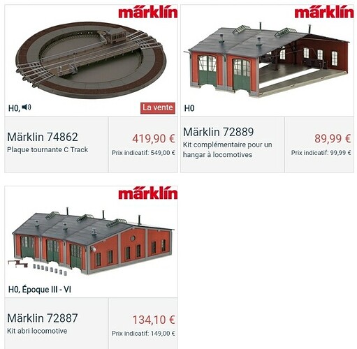

Bonjour SolidFake,
Bizarre question…
Si vous disposez du pont tournant 74862, vous deviez savoir que seule la rotonde 72887 était compatible avec lui.
Une rotonde à 7,5° ou à 15° ne vous avancera à rien.
Si vous voulez que la rotonde tangente la plaque, il ne vous reste plus qu’à en fabriquer une vous même.

La rotonde vendue par Märklin n’est pas la Faller ? :grinning:
Oui et non, elles sont toutes les deux produites par Faller mais il y a quelques différences esthétiques (couleurs) et puis surtout la märklin dispose d’origine d’un système d’ouverture mécanique des portes (ou servomoteur sous option via système Faller) tandis que la Faller est prévue uniquement pour être commandée par servomoteur via le système Faller.
Voici la gamme Märklin
A l’origine, il y avait aussi ce modèle 72886 chez Marklin mais existe t-il encore ?
