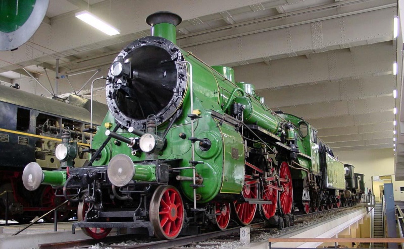

Mais…Mais…les 18 hautes sur pattes (Hochaxigen) avec les roues motrices de 2000 mm, formant les sous séries d et e, livrées entre 1912 et 1913, futures 18 441 à 18 458 à la DRG, ont été les premières machines de la série à recevoir des roues rouges. Avant leur intégration à la DRG. Le modèle est donc, encore une fois, malheureusement, faux sur ce plan.
C’est désespérant.
Voici la 18451 qui est préservée au Deutsches Museum de Munich:
Bon. J’ai l’explication: la machine Fleischmann “Bayern 3687” n’est pas une machine à grandes roues. (Seules les 18 machines des sous-séries d et e ont eu des roues de 2000 mm. Toutes les autres, de la première à la dernière construite, ont des roues de 1850 mm.)
C’est une machine postérieure construite après guerre pour laquelle les roues vertes sont justes.

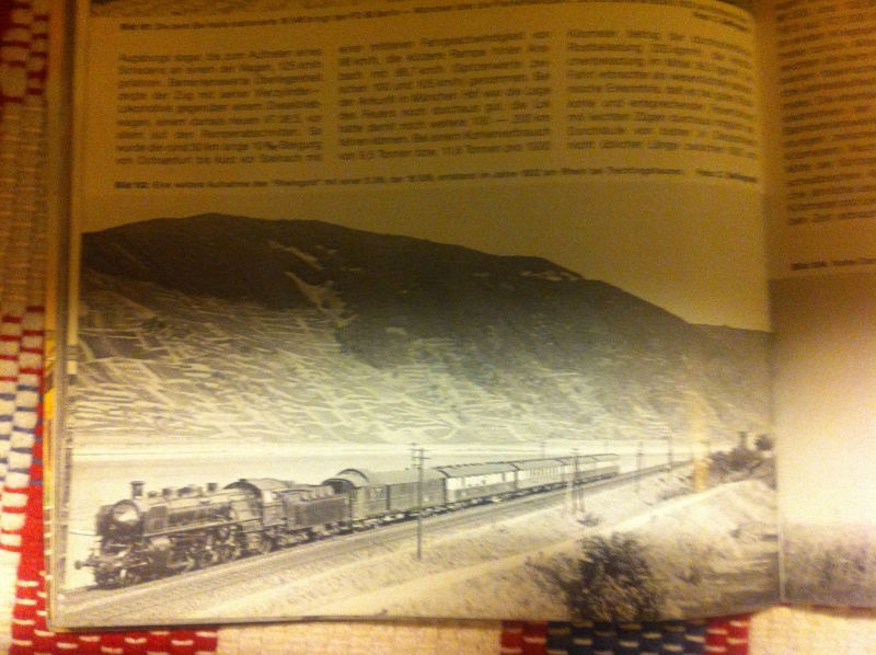

Voici quelques photos du Rheingold, venant du magasine Eisenbahn journal de novembre 86.
Excusez pour la piètre qualité des photos que j’ai prise du magasine avec mon téléphone.
La rame Rheingold FFD 101, un jour d’été 1927 près de Namedy avec la 18.443
La 18.505 pour les 50 ans du Rheingold à Cologne mai 1978.
La 18.524 en 1928 près de Koln-Mulheim.
La 18.524 du FFD 102 près de Boppard am Rhein année 1928

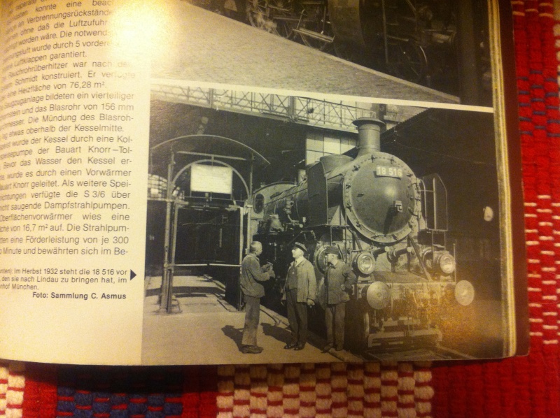

Automne 1932 la 18.516 en gare de Munich.

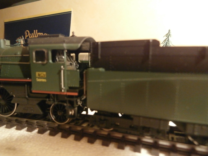

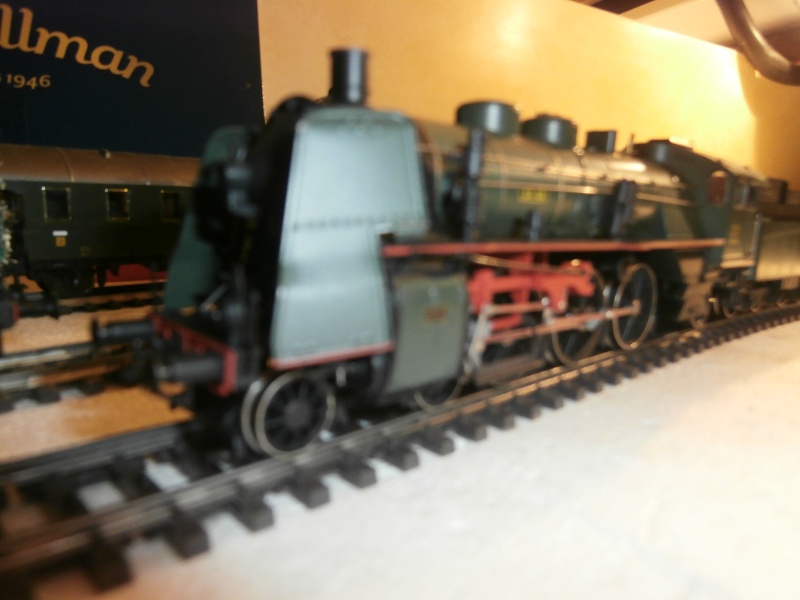

En voici une en version ETAT, modéle Rivarossi série limitée vendue sous la marque jouef.
avec la transmission débrayable , donc tu peux la faire roulée sans le courant sans que le moteur bloc les roues…
