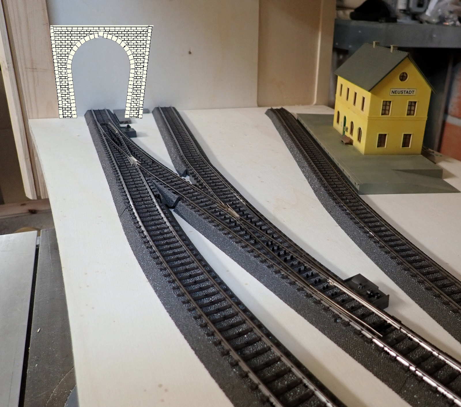

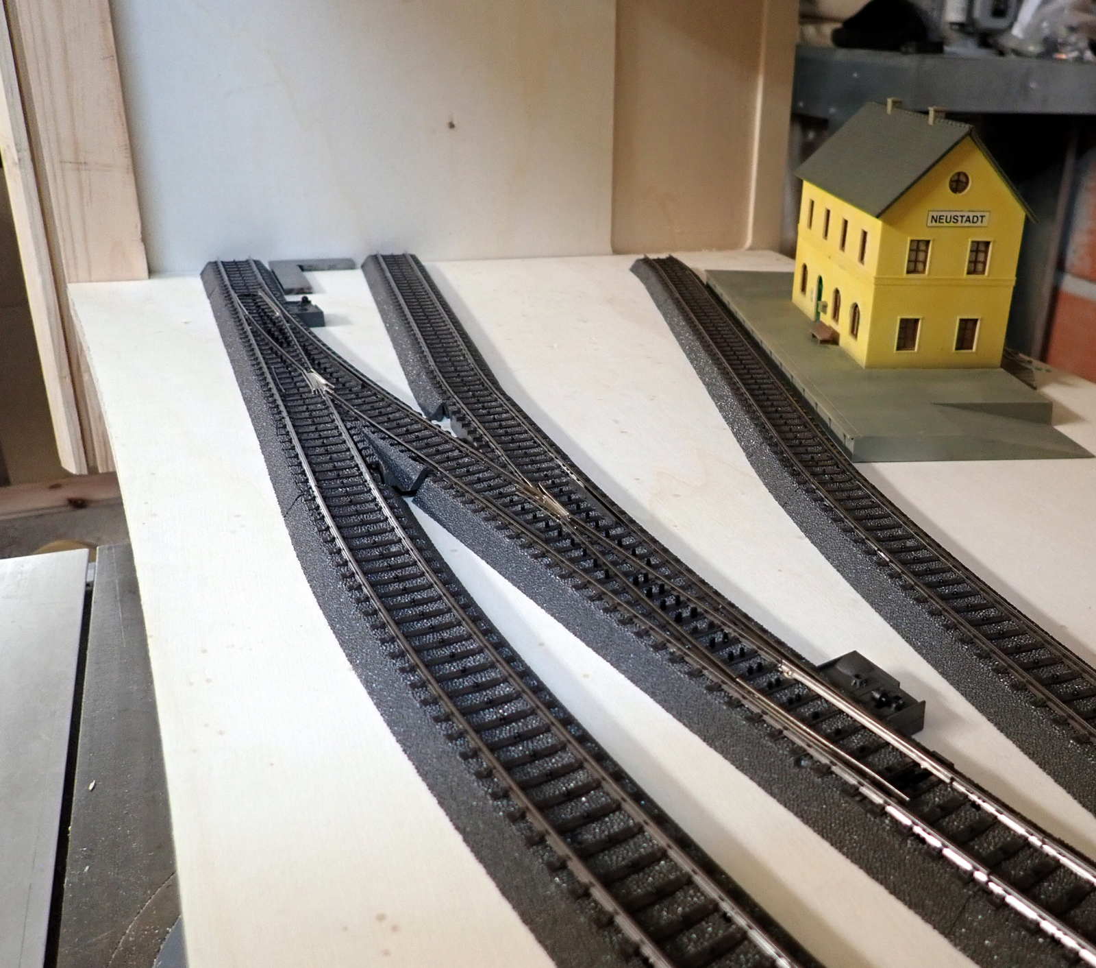

Jour J pour l’implantation de la voie de cette énième version de la “Rue de Suède”.
Début de positionnement
Quelle ouverture faut-il réserver dans le caisson pour une sortie en tunnel (ou autre) ?

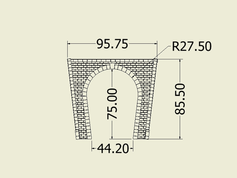

J’ai pris sur un site ces dimensions
Dois-je prendre comme dimension celles du dessin ci-dessus en rajoutant 2 ou 3 mm pour l’épaisseur des murs intérieurs ?
Soit 60 mm (54+2x3) pour la voûte et 50 mm au niveau des rails (44 de passage et 2x3 de murs). Le ballast de la voie C fait 35 mm.
