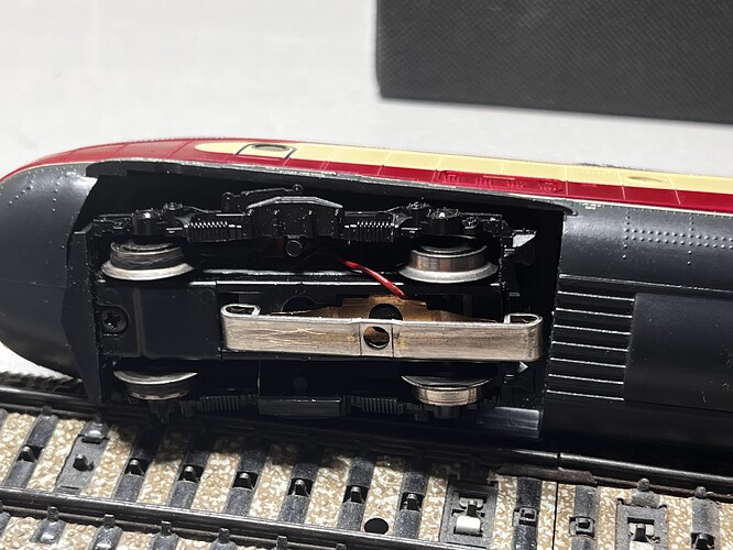

et enfin car je l’ai récupéré de mon oncle et il dort dans sa boite depuis longtemps a t’il deux frotteurs ( un a chaque extrémité) ou un seul
car il y a fil qui pendouille d’un coté sans rien… bidouillage ou piece qui manque ?

Le problème c’est que je ne vois pas comment
J’ai déjà enlevé 3 vis voir les flèches mais ensuite …?
L’avant bouge mais pas l’arrière , enlève le bogie arrière , me retrouve avec les pignons dans la main mais toujours pas de solution …
:flushed:

Bonjour et à nouveau merci
J’ai ouvert mais c’est trop compliqué pour moi
Donc j’ai refermé :grinning:
