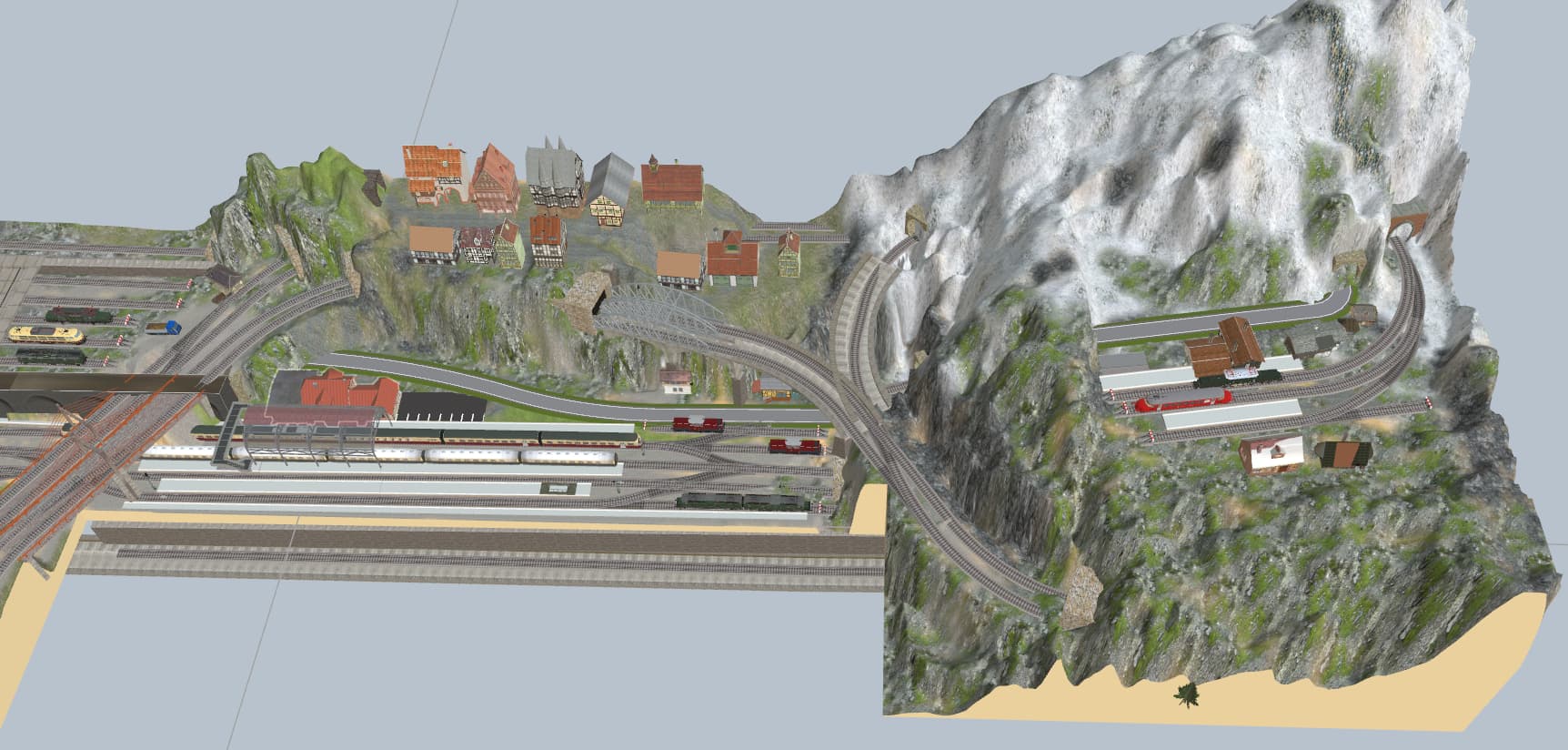

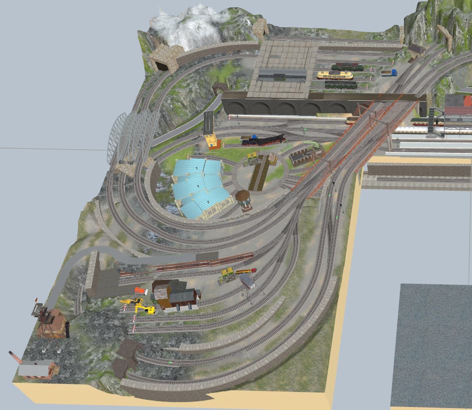

Voici mon futur projet de réseau.
Milieu et gauche:
Les courbes du circuit principales sont des 2251 et 2241 (Rails K).
Le réseau fait 5,00 m de long et 1,50m / 2,50m de large.
Pour avis, remarques et améliorations.
3D Rail Studio, un programme que je ne connaissais pas. En attendant, le rendu est parfait. Les teintes utilisées sur cette représentation 3D la rende des plus réalistes. C’est très réussi.
Merci Krokodile.
Le logiciel 3D RailStudio coûte environ 50,00 € une fois pour toute.
Il est facile à prendre en main.
Concernant le réseau, je pense faire courir 2 fils (rouge et marron) de 2,5mm2 tout autour du réseau et piquer sur ces 2 fils les différentes réalimentations des voies ainsi que celle des décodeurs K83 et K84.
J’espère que vos remarques et conseils me permettront d’améliorer le réseau.
Je ne connaissais pas ce logiciel, j’utilise railmodeller, mais il permet manifestement de belles simulations 3D. Beau projet.

  1. c’est un super logiciel
  2. la table est dimensionnée correctement pour les accès (on sait faire le tour)
    et aussi avoir un peut de recul pour obtenir un bon niveau scénique
  3. alors si tout passe bien partout pour les différentes hauteurs et les pentes : GO

En sus des commentaires de Patrice qui sont toujours de bon sens , voici des remarques génerales mais chacun ses gouts et c’est à toi que ton réseau doit plaire :
  • as tu vérifié l’accessibilité ? 2,50 de large par endroits qu’as tu prévu ? on compte 70 cm maximum soit 1,40 m si accessible des 2 cotés .
  • aurais tu le plan en 2D?
  • pourquoi une rotonde et un pont transbordeur ? je trouve qu’une plaque tournante suffit et des voies de garage pour diesel et electrique à coté suffirait.
