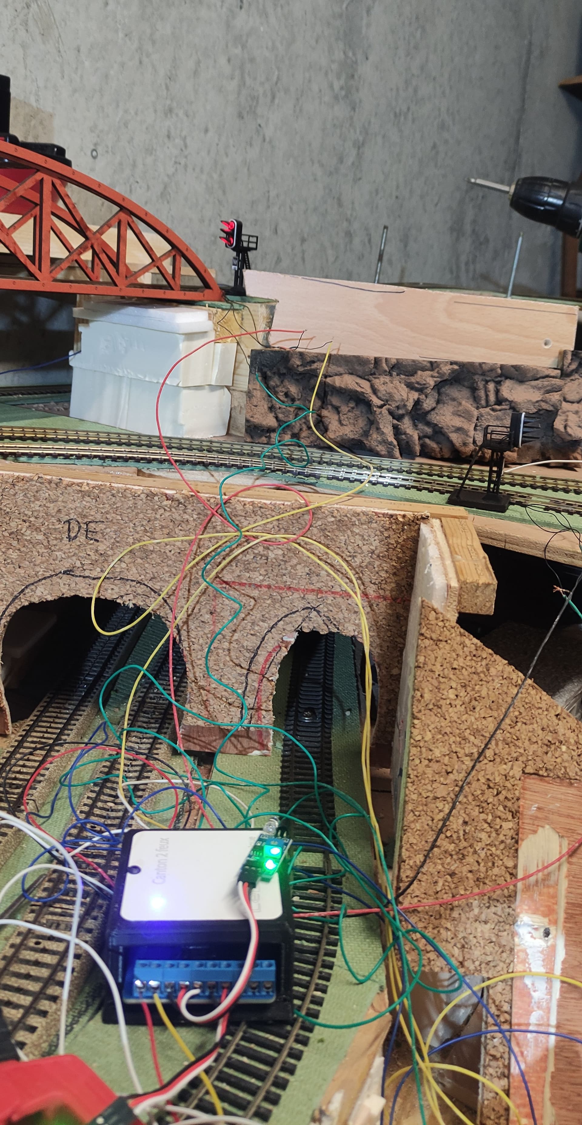

Test de l’électronique
Test de l’électronique achetée, hum pas concluant
et tous ces câbles qui trainent
c’est pas plug and play, grrrrrrrr
