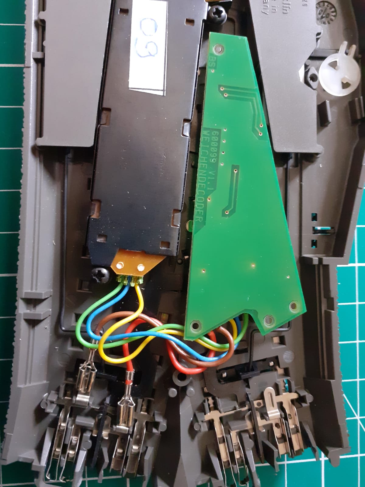

Merci Jean une fois de plus tu éclair ma lanterne ( qui est bien pale) maintenant je sais la diff entre TJD2 et TJD. (je n’ai vu aucune explication chez Maklin a ce sujet…) Bref merci encore. Je vais demonté mes TJD qui ne s’affiche pas comme il faut sur la CS3 et vérifier branchement décodeur (si je ne m’abuse il y a un détrompeur)

Tout depend du décodeur utilisé:
  • le 60832: non, pas de détrompeur et les fils d’un, moteur 74491 (voie C) sont bleus et il est facile de les permuter
  • le 74462 (decodeur à implanter dans l’aiguillage. Oui un détrompeur 'connecteur) empêche de se tromper
