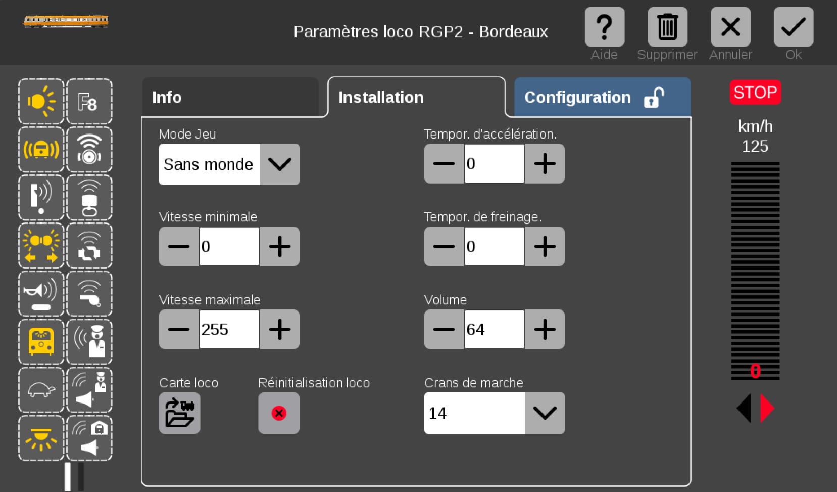

J’ai des désagréments avec ma rame RGP 2 et sa remorque de marque REE Modeles.

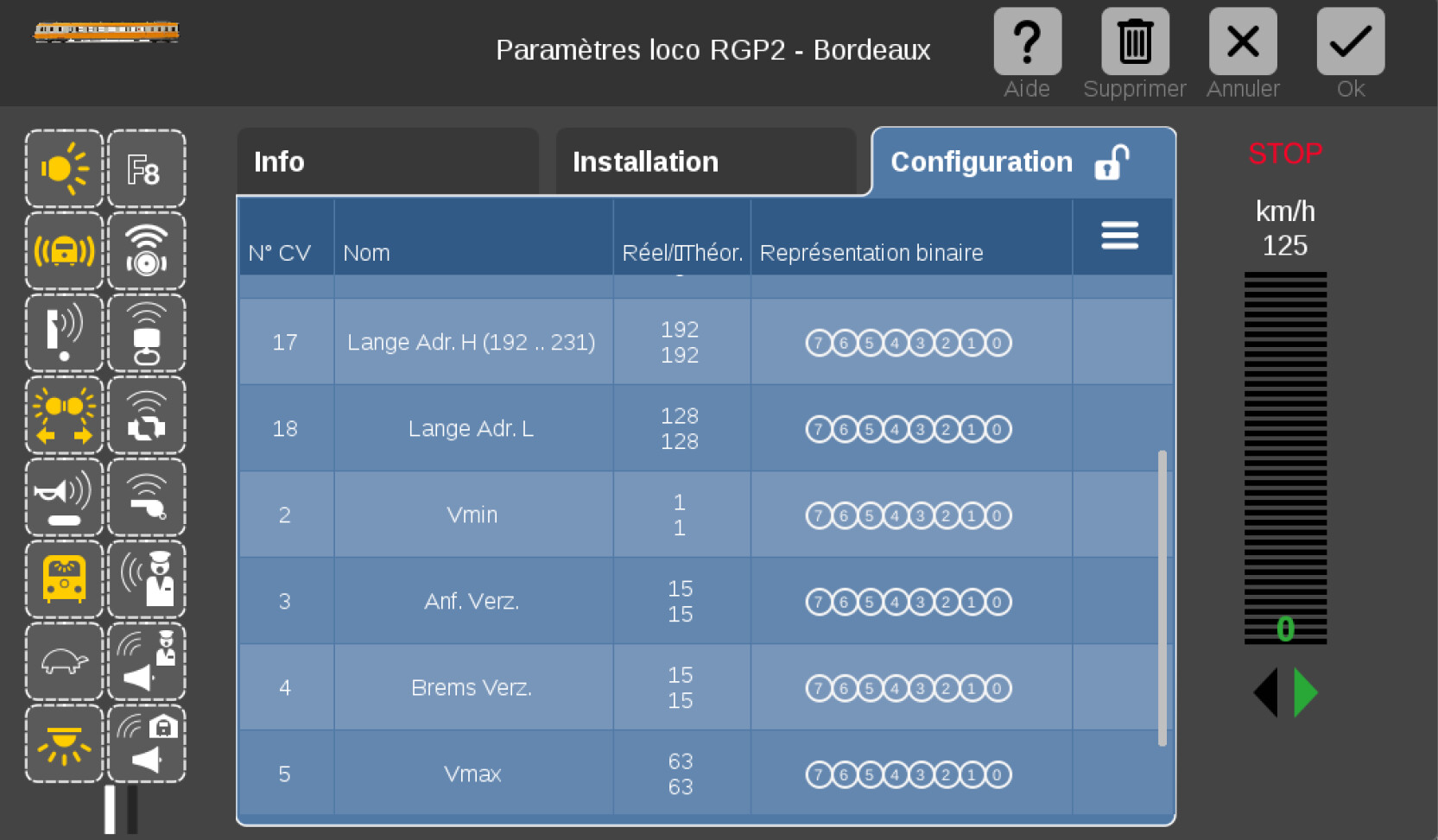

Je ne sais plus programmer les CV… :thinking:
Première question => Comment monter à 31 fonctions ?
Deuxième question => Est-ce normal que les temporisations soient à zéro ?
Troisième question => Quelles seraient les valeurs idéales pour le freinage. Actuellement, il lui faut presque 1 mètre pour s’arrêter et au démarrage, elle n’est pas trop musclée ?
