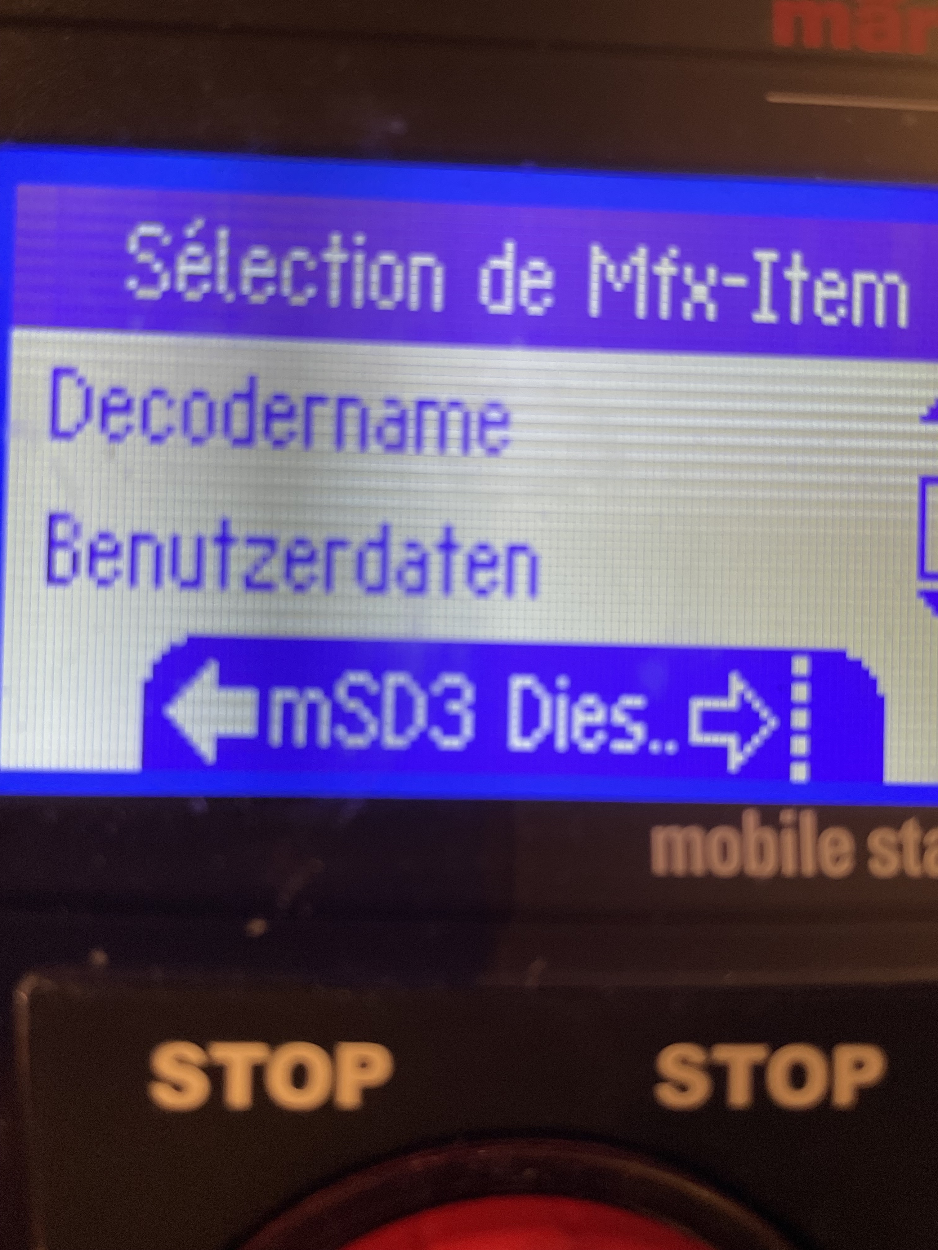

Je m’interroge sur la programmation des CV a partir d’ une MS2

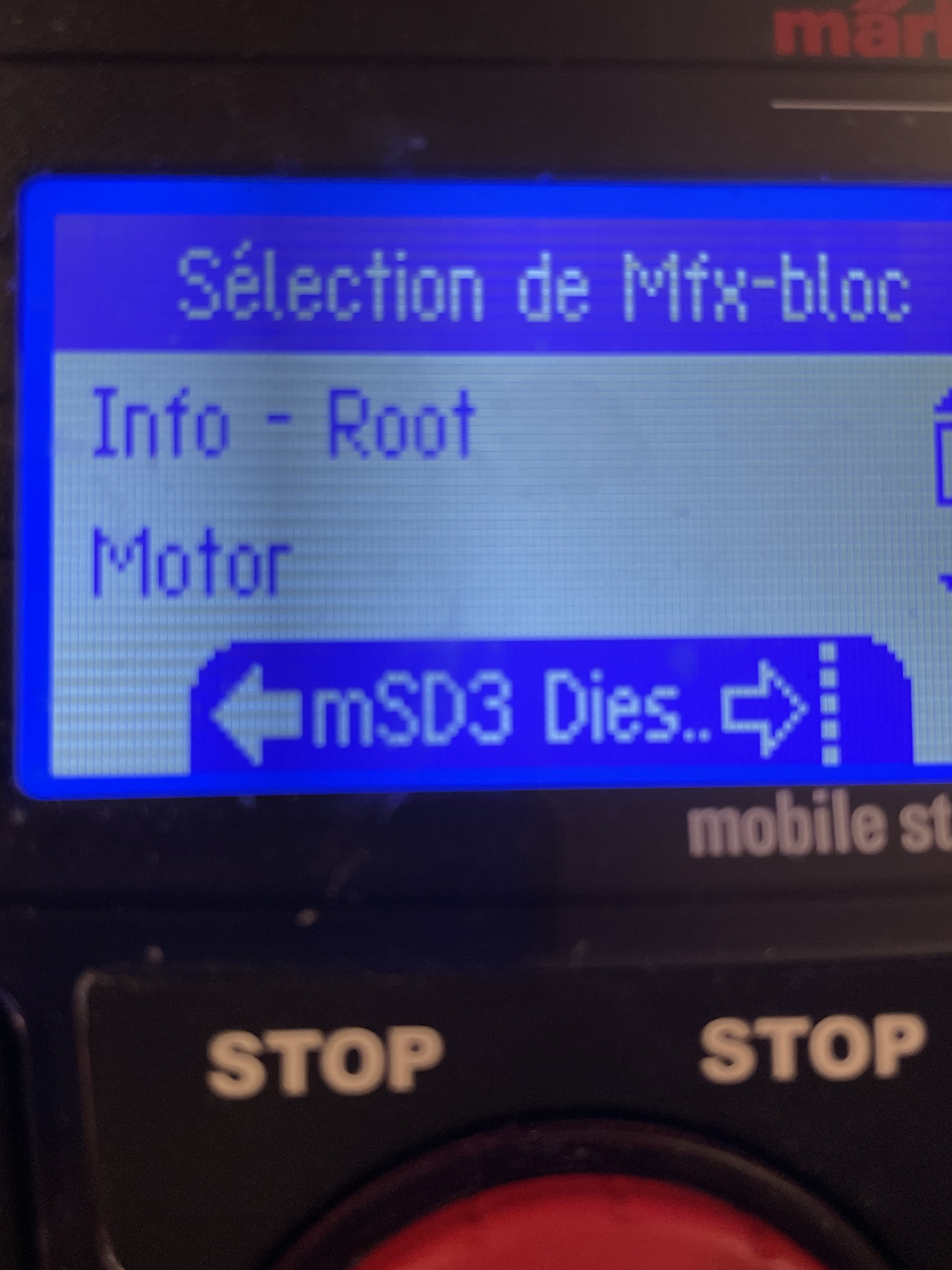

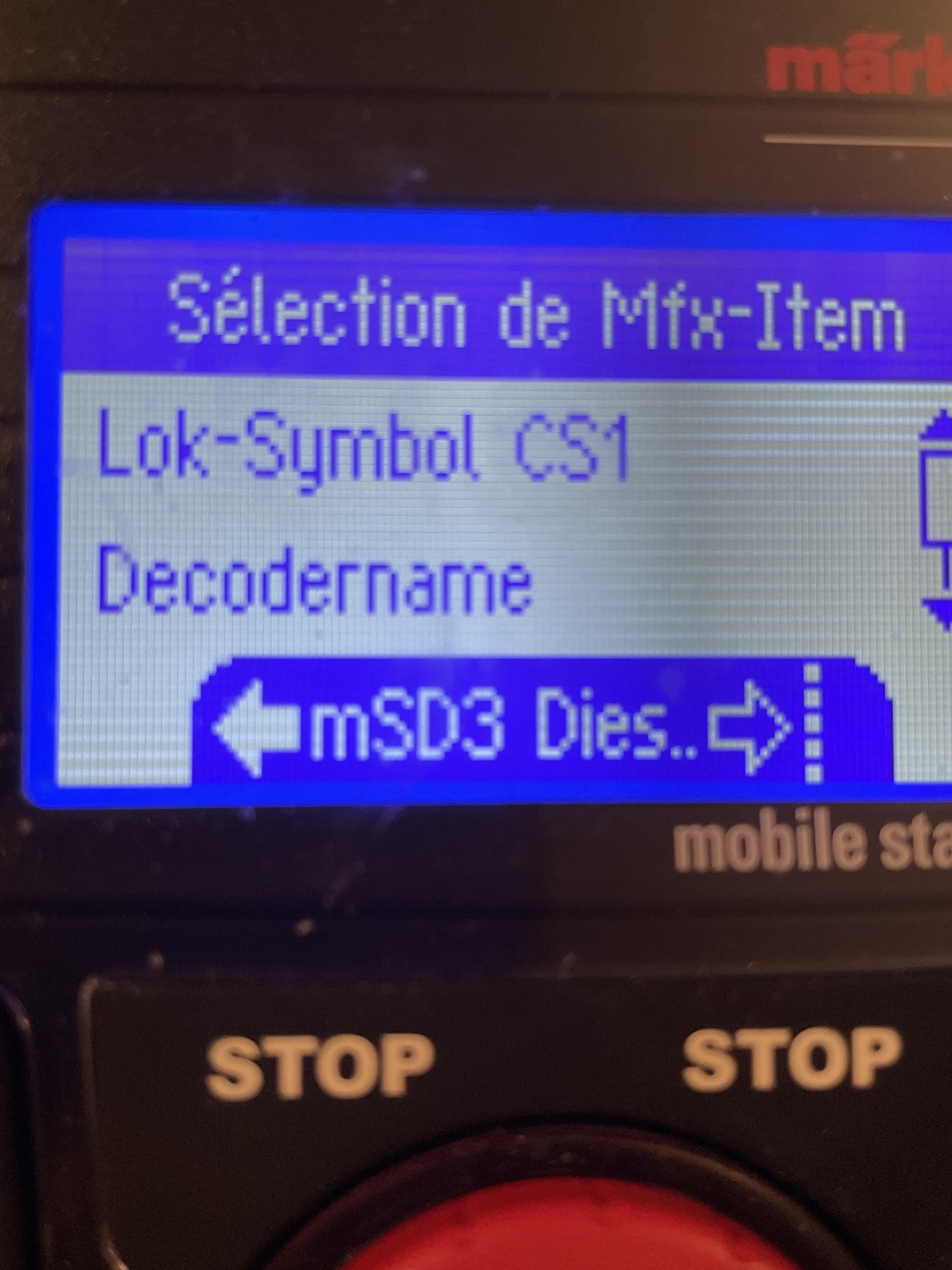

Or avec mes Ms 2 je n’ai pas cet ecran mais les ecrans suivants non documentés

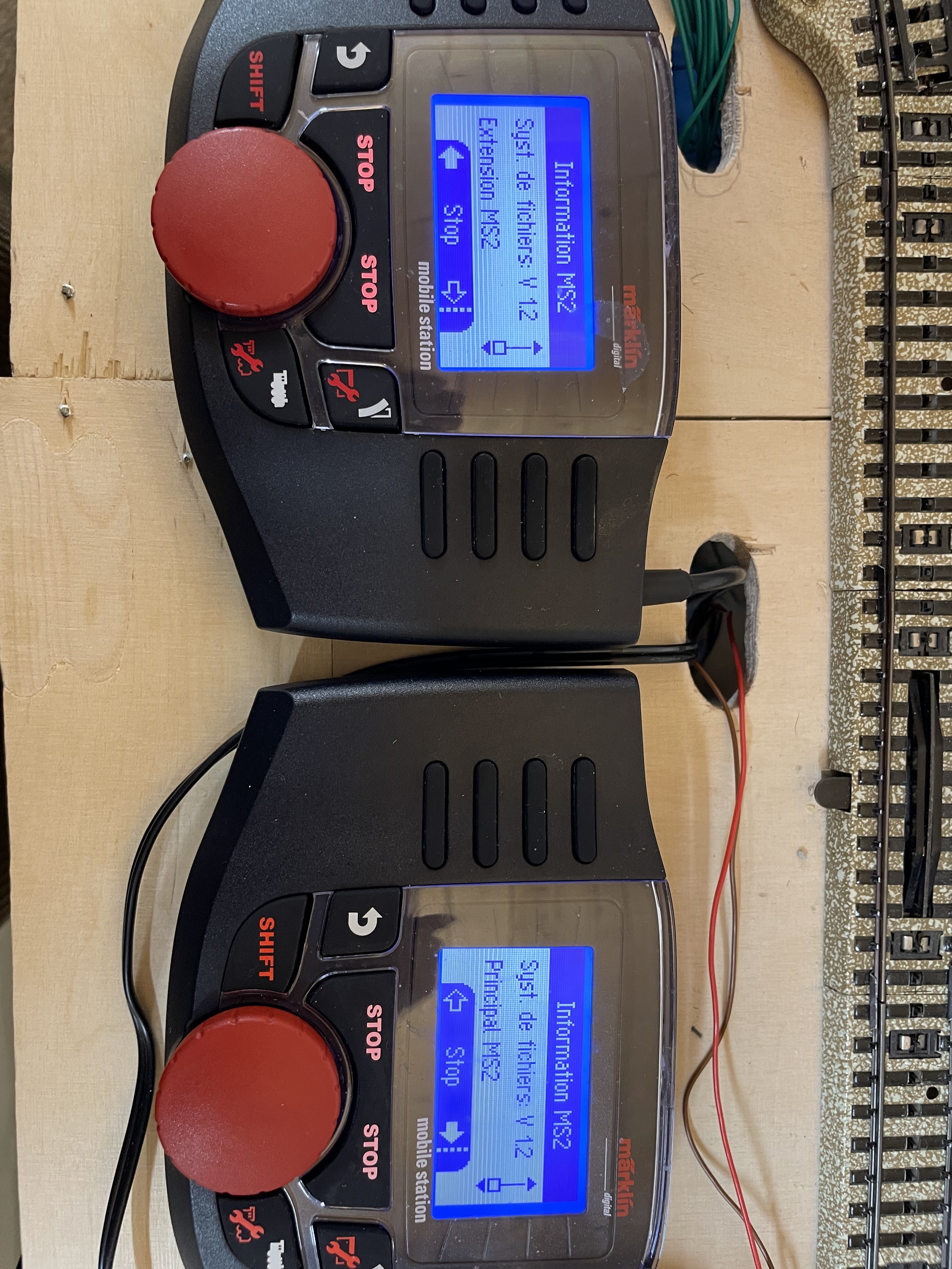

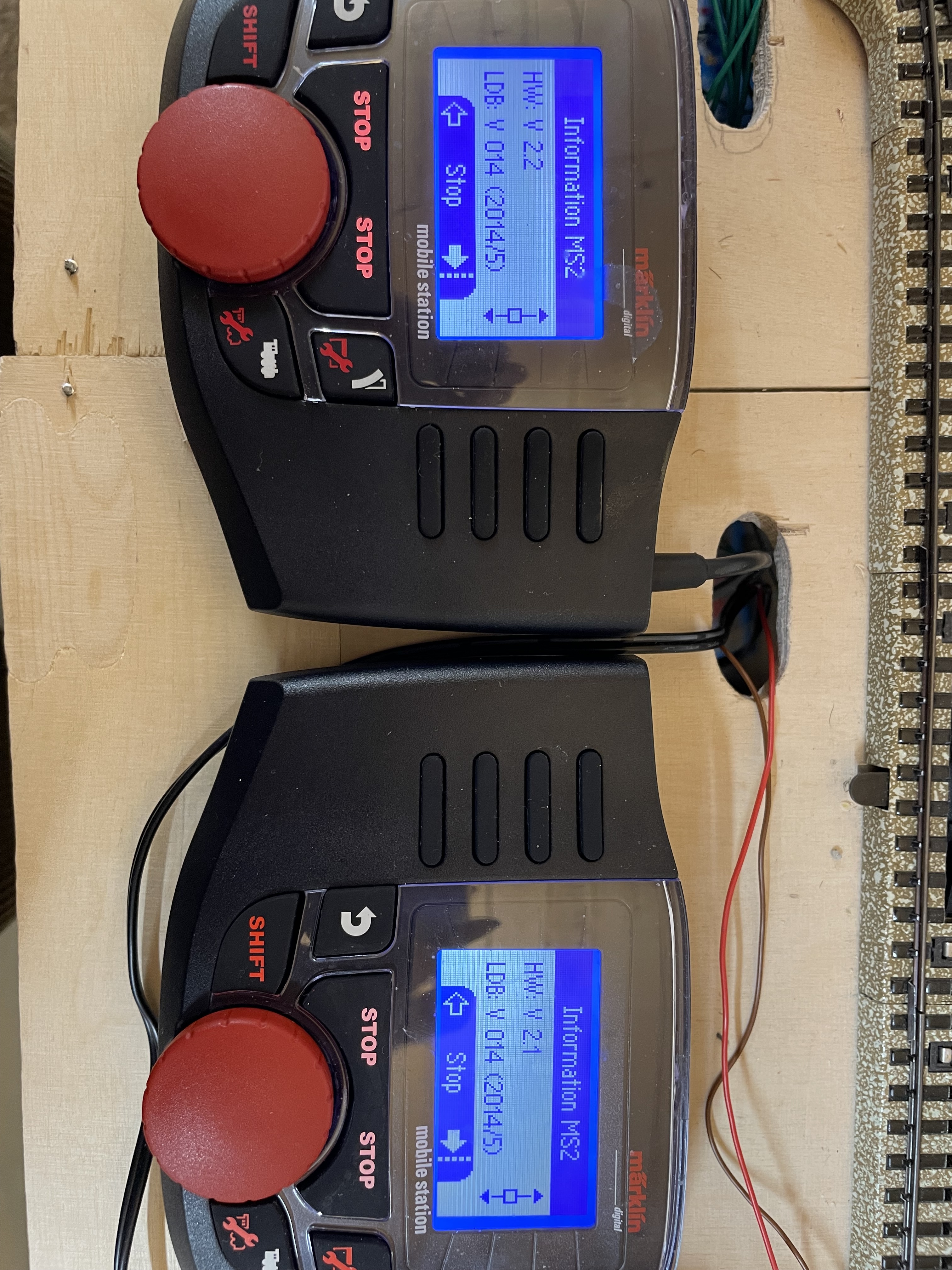

J’ai pourtant fait les mises a jour

Si tu choisis “programmer CV” alors tu arriveras aux CV. Sauf que en mfx les “CV” ont un nom à la place du numéro, et ce sont les noms que tu vois là. Désolé, ils sont en allemand, le décodeur est configuré ainsi.
Si absolument tu veux programmer en CV, tu devras d’abord configurer la MS2 pour que seul le protocole DCC soit actif. Après, tu peux programmer un MSD/3 en DCC. Mais est-ce que c’est utile ? Ces décodeurs sont tellement remplis de réglages qu’avec les seuls CV on arrive très vite à bout. D’où l’utilité du mfx qui permet de mettre directement la main sur les différents réglages en passant par les CV. Ce document qui offre plus d’informations sur les différents CV, est malheureusement indisponible en français, à ce que je sache…
Merci Wolfram je comprends mieux mais comment je fais si je veux atteindre le CV 29 sour Mfx par exemple ?

- chercher dans les réglages mfx le réglage précis que tu veux changer (le CV 29 de DCC en contient beaucoup), et lui donner la valeur souhaitée
- mettre la MS2 en “DCC seul”, et programmer les CV en DCC.
