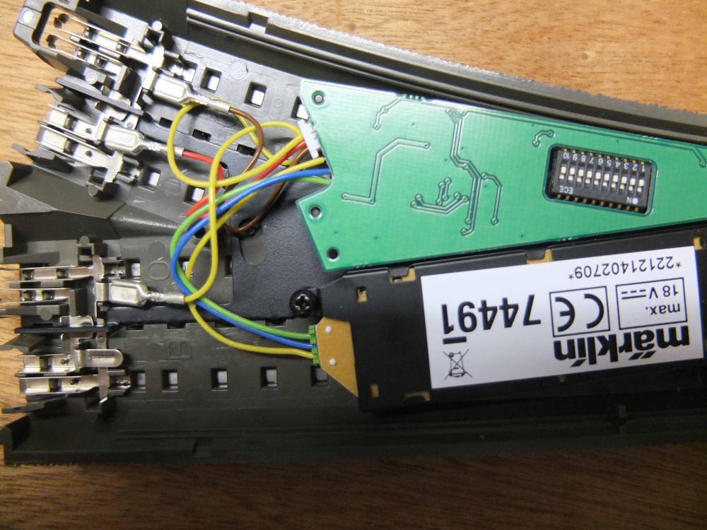

Comment avez-vous câblé votre 74461 ? Comme sur le schéma de la page 28 de la notice ?? Faites une petite photo si possible.

Pour le raccordement du décodeur, j’ai fait comme la page 18, Lors du premier essai, j’ai réglé comme le numéro 3 (page 21) avec le 1 et le 2 sur ON le 10 étant resté sur OFF mais aucune réponse en allant sur l’aiguillage 3 de la mobile station. et je ne comprends pas comment programmer les cvs…

Ton Jaune est branché sur la mauvaise broche (rail ou “0”) au lieu des picots (“B”)
La notice est un peu confuse puisque la remarque en gras “Le câble jaune du décodeur numérique ne doit en aucun cas
être raccordé au circuit électrique numérique
” à la page 32 ne s’applique que dans le cas de l’utilisation d’une alimentation externe ce qui n’est pas ton cas.
Pour l’instant ton codage est tout off, mais bon c’est peut-être suite au essais.
Dernier point, en mode de base avec encodage par les switches, il n’y a aucune programmation à faire :exclamation: :exclamation: :exclamation:

Merci beaucoup pour ta réponse, j’ai changé le câble jaune de place et le problème est résolu tous les aiguillages fonctionnent. :smiley:
